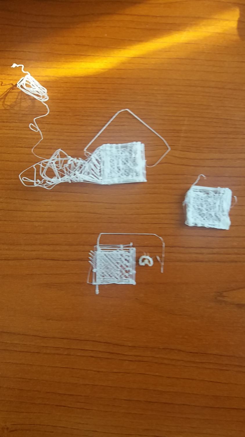

R. Daniel Inviato 8 Luglio 2018 Condividi Inviato 8 Luglio 2018 Salve a tutti, ecco il mio diario delle delusioni. Accennate tre stampe del provino per la calibrazione. Impostati step/mm = 400 per asse Z (barre trapeizoidali) Materiale stampa: PLA (piccola bobina contenuta nella confezione di montaggio della Geeetech I3 Wood) Sembra ci sia anche slittamento evidente lungo asse X. Stirato la cinghia e controllato viti. :( Cita Link al commento Condividi su altri siti Altre opzioni di condivisione...

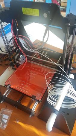

Gigi Inviato 8 Luglio 2018 Condividi Inviato 8 Luglio 2018 aggiusta bene tutto seguendo questi video https://www.youtube.com/playlist?list=PLyi8xaT0V3GRBeyKYATK2NVdBSNMK_FqJ velocità di stampa? La cinghia X sembra lenta ma non si vede bene dalla foto i cavi del piatto falli passare sotto e quelli del display più su Cita Link al commento Condividi su altri siti Altre opzioni di condivisione...

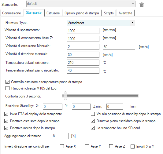

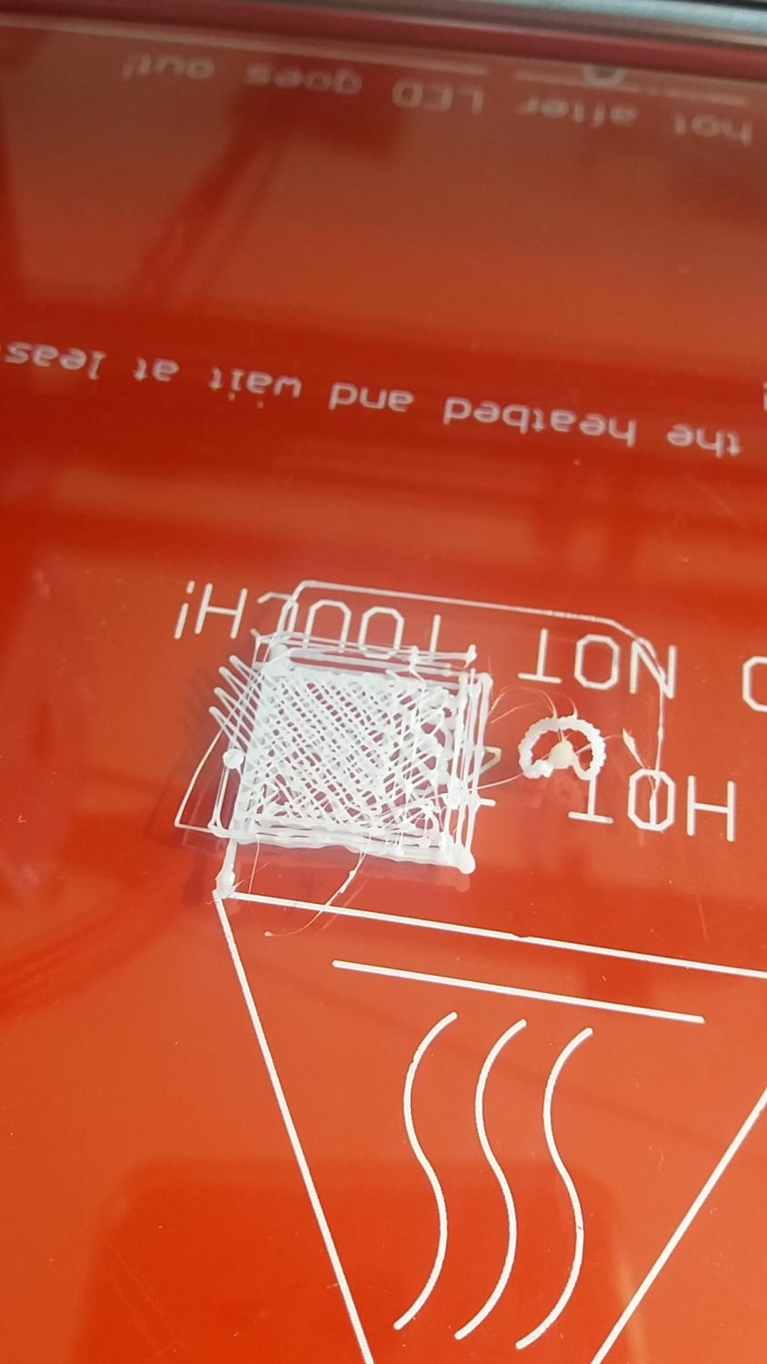

R. Daniel Inviato 8 Luglio 2018 Autore Condividi Inviato 8 Luglio 2018 7 ore fa, Gigi dice: abbassa la temperatura del piatto a 30 cosa metti sul vetro? lacca? appena riesci stampa il convogliatore aria x il pla Ciao Gigi, grazie della risposta. Sul piatto non sto mettendo niente per ora. Ho tesato la cinghia. Non riesco a far scendere la temperatura del piatto. La imposto come da figura, ma comunque su LCD continua a salire fino a 65°. Ora in avvio della stampa si sente il motore X che fa un rumore e scorre a vuoto e la stampa si posiziona sempre più a sinistra. Inizia al centro e si sposta anche di qualche centimetro dopo qualche layer. Cita Link al commento Condividi su altri siti Altre opzioni di condivisione...
Gigi Inviato 8 Luglio 2018 Condividi Inviato 8 Luglio 2018 metti la lacca sul piano. metti un video se puoi quando puoi cambia il gruppo di trascinamento con uno in metallo la velocità metti 50 Cita Link al commento Condividi su altri siti Altre opzioni di condivisione...
R. Daniel Inviato 8 Luglio 2018 Autore Condividi Inviato 8 Luglio 2018 Per ora non ho lacca. La comprerò presto. Con la velocità bassa va meglio, ma ogni tanto scarrella verso sinistra senza senso anche di qualche centimetro dopo pochi layer stampati. Nella prossima metto anche un video. Grazie Cita Link al commento Condividi su altri siti Altre opzioni di condivisione...
eavo Inviato 8 Luglio 2018 Condividi Inviato 8 Luglio 2018 1 ora fa, Danielai dice: Non riesco a far scendere la temperatura del piatto. La imposto come da figura, ma comunque su LCD continua a salire fino a 65°. Quelli della figura sono i parametri che usa repetier nel controllo manuale e non quelli di stampa. Se nello slicer hai lasciato 65°C, quando stampi usa questa temperatura. Cita Link al commento Condividi su altri siti Altre opzioni di condivisione...
R. Daniel Inviato 9 Luglio 2018 Autore Condividi Inviato 9 Luglio 2018 Grazie eavo. Puoi indicarmi in che modo? Ho provato dal setting dello Slicer ma non ha alcun effetto. Cita Link al commento Condividi su altri siti Altre opzioni di condivisione...
