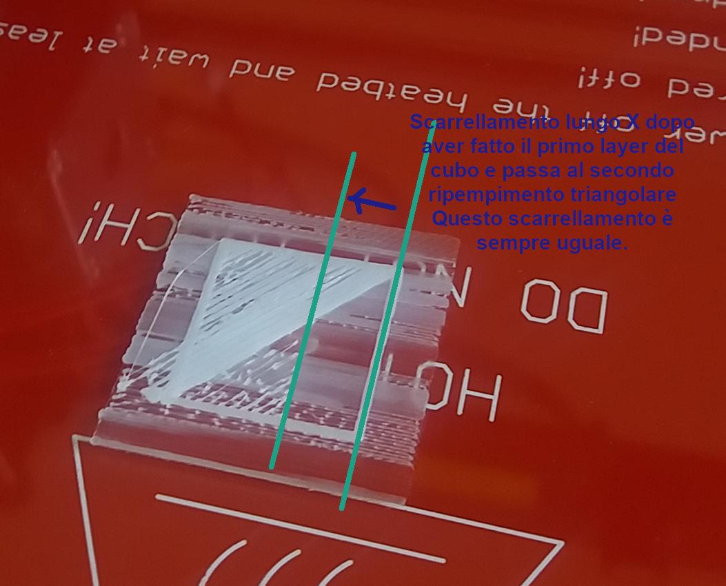

R. Daniel Inviato 9 Luglio 2018 Autore Condividi Inviato 9 Luglio 2018 Continua ad esserci uno scarrellamento sembrerebbe lungo l'asse X e Y (infatti non si posiziona al centro del piatto) e l'estrusione viene male. Rifatta anche calibrazione del piatto. L'impressione è che man mano che sale anche l'asse Z sia scalibrato e sale più di quanto sarebbe richiesto. Ultima stampa fatta con Cura Engine come da consiglio di Marcott. Help me, help me. Cita Link al commento Condividi su altri siti Altre opzioni di condivisione...
eavo Inviato 9 Luglio 2018 Condividi Inviato 9 Luglio 2018 Prima di stampare prova a muovere gli assi da repetier (dopo aver fatto l'home). Così vedi se si muovono del giusto valore, in particolare z. Cita Link al commento Condividi su altri siti Altre opzioni di condivisione...

R. Daniel Inviato 10 Luglio 2018 Autore Condividi Inviato 10 Luglio 2018 Salve, grazie a tutti quelli che mi stanno dando una mano. L'approccio alla stampa 3D non é per niente facile devo dire. Ho scelto la stampante da montare per imparare bene le basi (non per il risparmio), ma non é semplice. @Marcottt: problema risolto, ora anche da Cura riesco ad impostare le temperature. Dopo varie prove, ieri sera sono riuscito ad ottenere un inizio stampa molto ben fatto, con le linee belle dritte. I problemi eramo dovuti ad un non corretto serraggio dell'incastro della cinghia dell'asse y (quello dove si incastra la cinghia - il supporto "dondolava"). Ho anche provveduto a tesare la stessa cinghia dell'asse y agendo sulle viti e sui bulloni. Fatta una prova, linee molto dritte, anche se dopo qualche layer avviene scarrellamento (l'asse y si sposta indietro ogni 4-5 layer) con un rumore di scorrimento anomalo del motore coinvolto. E ciò che é peggio: visto il risultato ho rilanciato la stampa per fare video da postare qui, ma il motore sinistro dell'asse z, in salita, fa molto rumore e non riesce a sollevare il carrello 😞 Però ho capito che tutta la questione é di tipo meccanico. Ricontrollerò tutto per bene. Grazie ancora, e scusate per la lunghezza del post, ma l'ho fatto anche pensando ai novizi come me. 1 Cita Link al commento Condividi su altri siti Altre opzioni di condivisione...

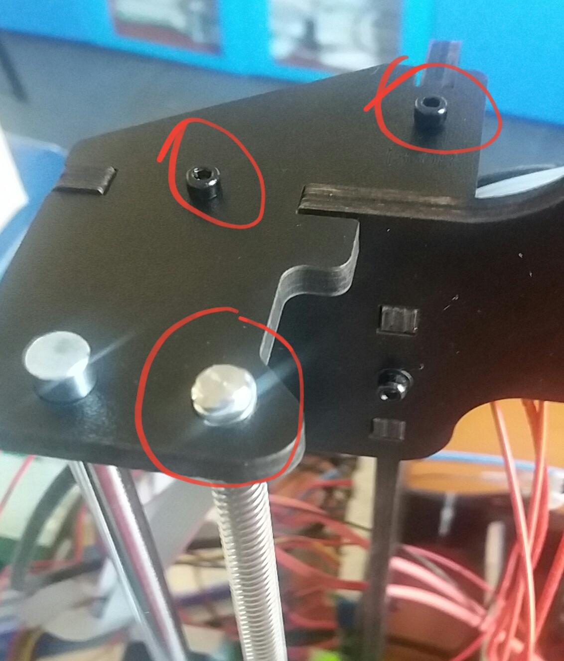

R. Daniel Inviato 12 Luglio 2018 Autore Condividi Inviato 12 Luglio 2018 Diario di bordo Problema asse Z risolto. Il motore sinistro si ingrippava perché il supporto in alto della vite trapeizoidale (vedi foto 1) tirava. Ho mollato le due viti e allargato il foro in alto per sistemare la questione. Però continua lo scarrellamento (vedasi fig. allegata) e non ne capisco il motivo. Cita Link al commento Condividi su altri siti Altre opzioni di condivisione...
Gigi Inviato 12 Luglio 2018 Condividi Inviato 12 Luglio 2018 La barra trapezia,se messa sul giunto elastico fino a battuta prima di metterla sul motore, fa si che non arrivi così in alto. In questo modo il foro non bisogna allargarlo. Inviato dal mio iPhone utilizzando Tapatalk Cita Link al commento Condividi su altri siti Altre opzioni di condivisione...
