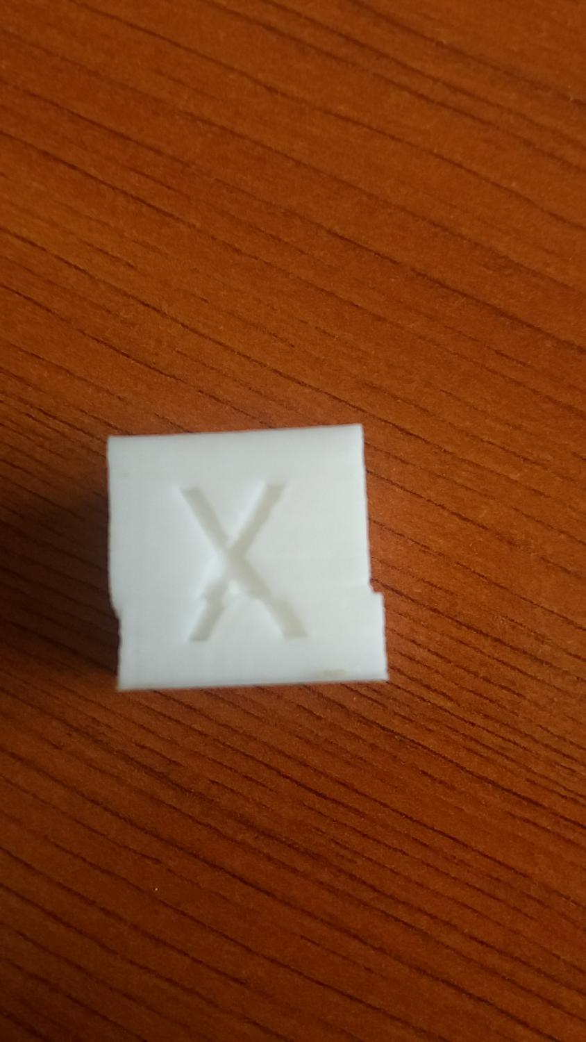

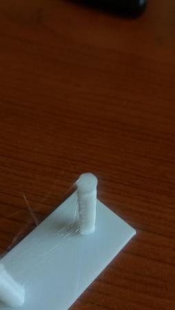

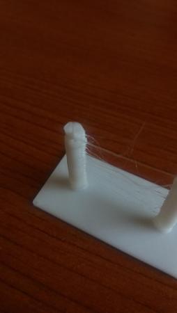

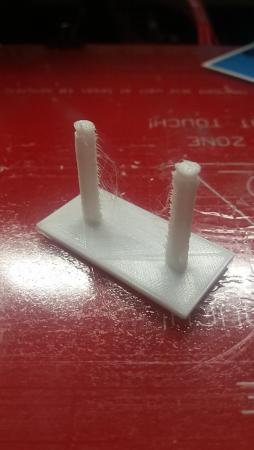

R. Daniel Inviato 15 Luglio 2018 Autore Inviato 15 Luglio 2018 Piccoli miglioramenti in questi giorni. Ho rallentato il movimento del motore e ora lo scarrellamento é (quasi) sotto controllo. Anche l'estrusione procede bene, dopo vari tac tac. Rimane uno scarrellamento minimo lungo x che per ora non riesco ancora a risolvere. Cita
R. Daniel Inviato 16 Luglio 2018 Autore Inviato 16 Luglio 2018 Grazi Gigi. Ricontrollata la cinghia, mi sembra ben tesa e non esageratamente. Purtroppo il problema si ripresenta lo stesso e non so perché. A volte solo qualche layer, a volte su molti più layer. Cita
Gigi Inviato 16 Luglio 2018 Inviato 16 Luglio 2018 Hai lubrificato le barre?Inviato dal mio iPhone utilizzando Tapatalk Cita
R. Daniel Inviato 16 Luglio 2018 Autore Inviato 16 Luglio 2018 Sì, lubrificazione ok. Potrebbe essere che arriva poca corrente al motore e occorre aumentare con Vref? In caso positivo si agisce sul motore dell'asse X o su quello dell'estrusore? Cita
