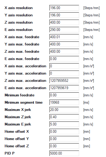

R. Daniel Inviato 28 Luglio 2018 Autore Inviato 28 Luglio 2018 Era il Baud Rate impostato a 256000 come consiglia Geeetech invece di 250000. Ho però trovato i parametri del firmware nella eeeprom tutti sballati. Ecco il mio. Avete un file da importare già impostato bene in modo da fare le microcorrezioni? p.s. x resolution lo avevo a -0 Cita

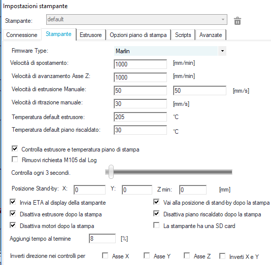

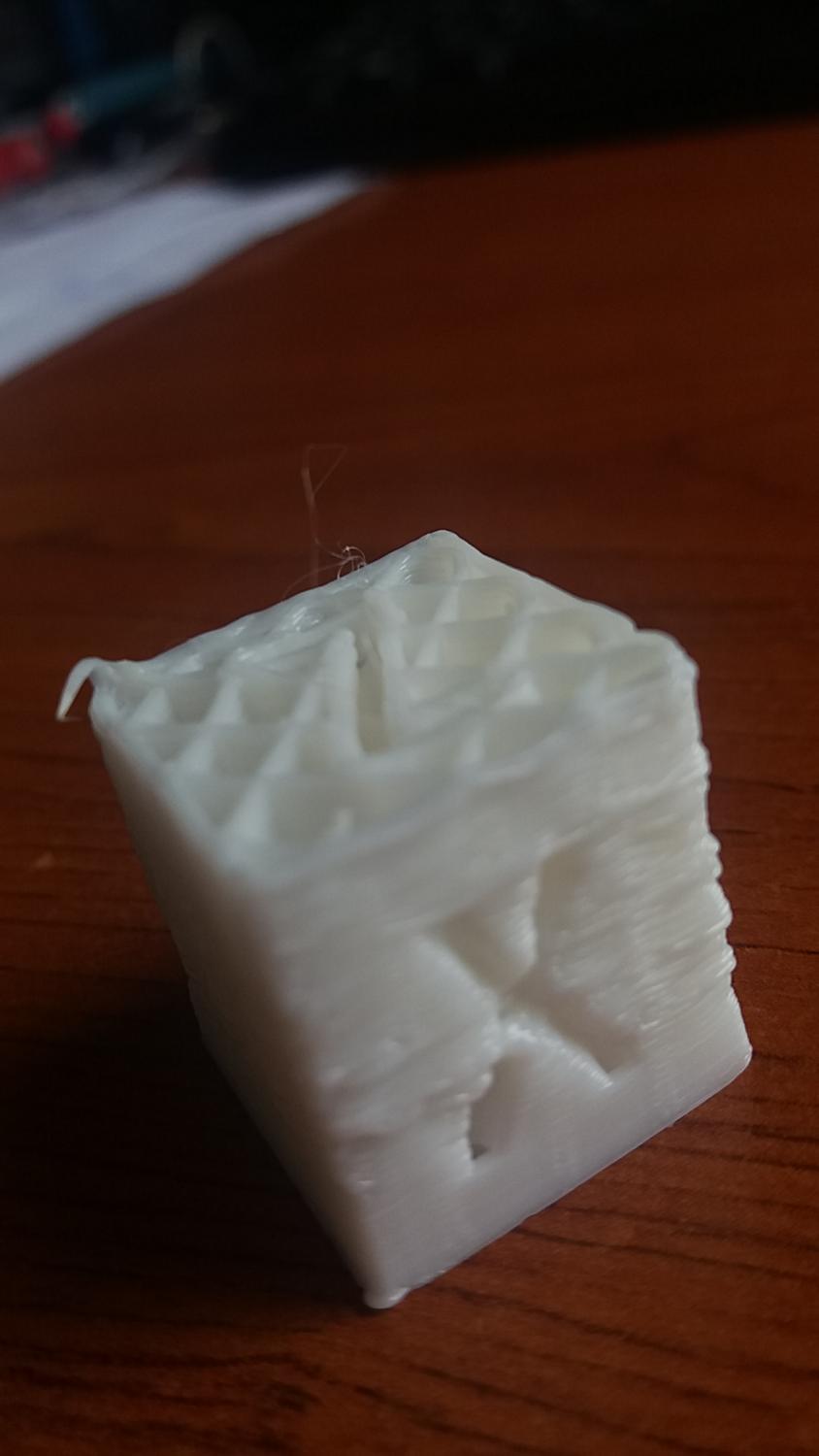

R. Daniel Inviato 5 Agosto 2018 Autore Inviato 5 Agosto 2018 Salve a tutti, dopo varie peripezie ho rimesso in linea la stampante. Fatti i test di prova ma è come se gli strati venissero compressi in fase di estrusione l'uno sull'altro. Come se l'altezza di estrusione fosse più di 0.2 mm. Su Cura Engine dove trovo il parametro per calibrare l'altezza di estrusione? Cita
Hinokami Inviato 6 Agosto 2018 Inviato 6 Agosto 2018 Ciao, sono nella tua stessa situazione, dopo le varie "peripezie" mi ritrovo con una stampa simile alla tua. Fortunatamente per un breve periodo la mia stampante ha funzionato bene quindi parto dal presupposto che sono io incapace a configurare il nuovo estrusore. Credo che questo problema sia dovuto ad un estrusione troppo abbondante cosi come una velocità di stampa troppo elevata ma ancora non ho trovato la qudratura tra tutte le impostazioni. Mi pare che cura engine su repetier prenda l'impostazione dell'estrusore direttamente dalla stampante. Mentre su slic3r lo puoi impostare da programma. Tu che dimensione hai messo al nozzle? Cita
R. Daniel Inviato 6 Agosto 2018 Autore Inviato 6 Agosto 2018 Grazie @Hinokami, si anche per me ha funzionato bene per un piccolo periodo e sono convinto anche io che dipenda unicamente dai settaggi che non conosco bene. Come settaggio per il nozzle ho messo 0.2. Tu sai come settare extrusion with su Cura Engine? non riesco a trovarlo Cita
Hinokami Inviato 6 Agosto 2018 Inviato 6 Agosto 2018 0.2? Hai sostituito tu il nozzle? Di solito la geetech mette di fabbrica 0.3 o 0.4 Cita

R. Daniel Inviato 6 Agosto 2018 Autore Inviato 6 Agosto 2018 @Hinokami, hai ragione. Ora ho corretto Grazie anche a @Gigi, ora provvedo ad abbassare il flusso. Ho visto che c'è anche il vol. di pla/sec. Ora provo a settare Cita
R. Daniel Inviato 7 Agosto 2018 Autore Inviato 7 Agosto 2018 Incoraggiamenti cominciano ad arrivare. Cubo stampato abbastanza bene con flusso %=70 (strano!!!) Ora sto cominciando con una stampa un pochino più complessa e la stampa va avanti per qualche decina di secondi, poi si ferma e poi riprende, come se avesse problemi di allocazione di memoria o il processore non fosse abbastanza veloce. Durante le pause anche il tempo non scorre ma si ferma, quindi se ad es. il tempo di stampa dello slicer è di un'ora il tempo effettivo sta superando più che il doppio. Suggerimenti? Vi ringrazio per la pazienza Cita
