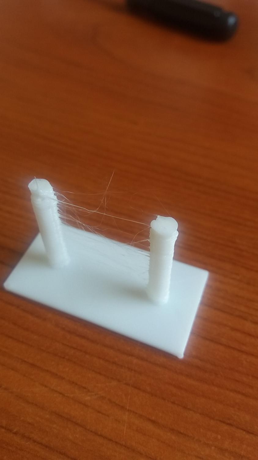

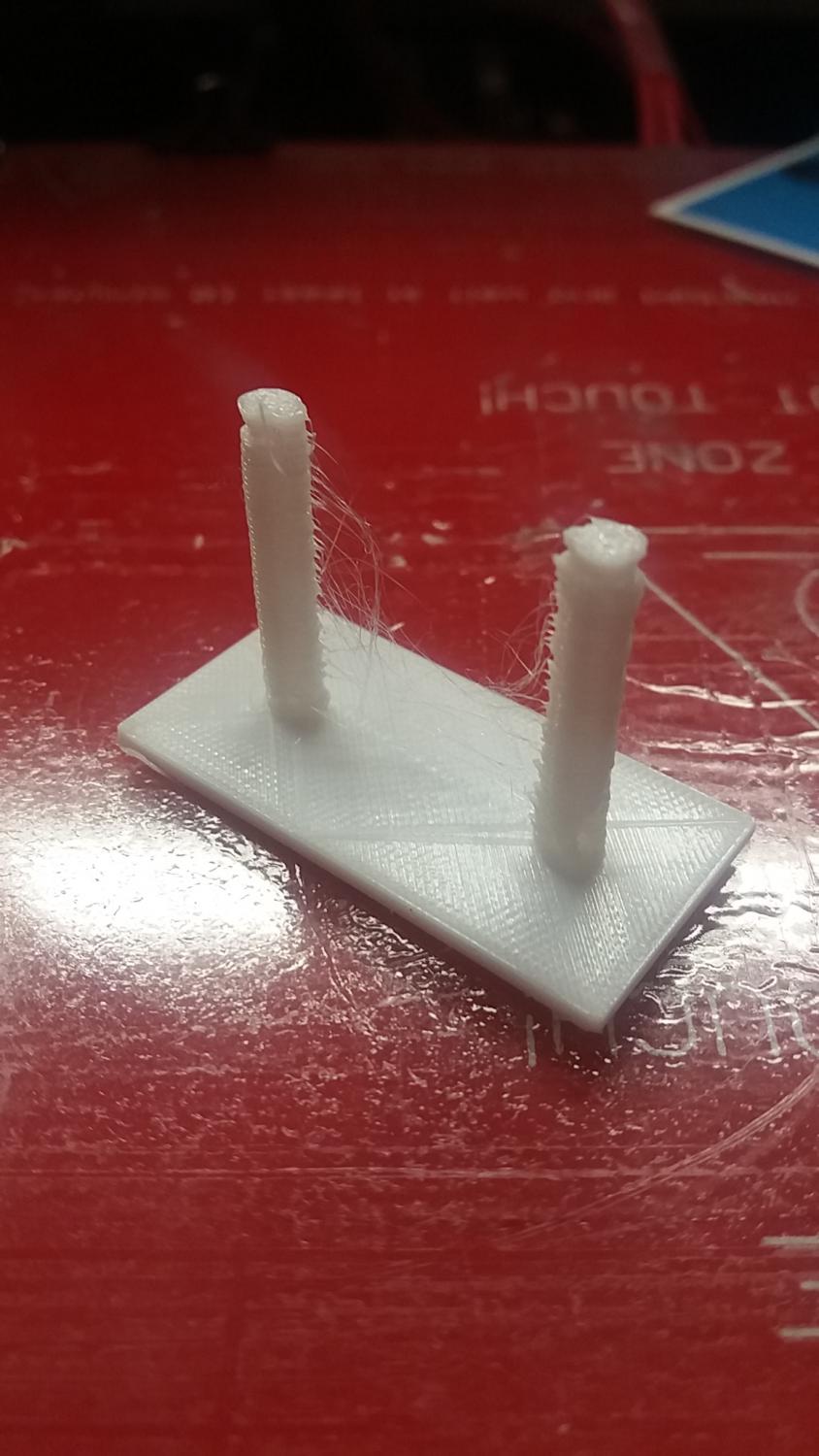

R. Daniel Inviato 30 Agosto 2018 Autore Inviato 30 Agosto 2018 Salve, qualche consiglio per migliorare la calibrazione? pla 185 °C, letto 30°C Cita
Gigi Inviato 30 Agosto 2018 Inviato 30 Agosto 2018 185 è troppo basso aumenta a 195/200 vel ritrazione 30 distanza ritrazione 0.80 Cita

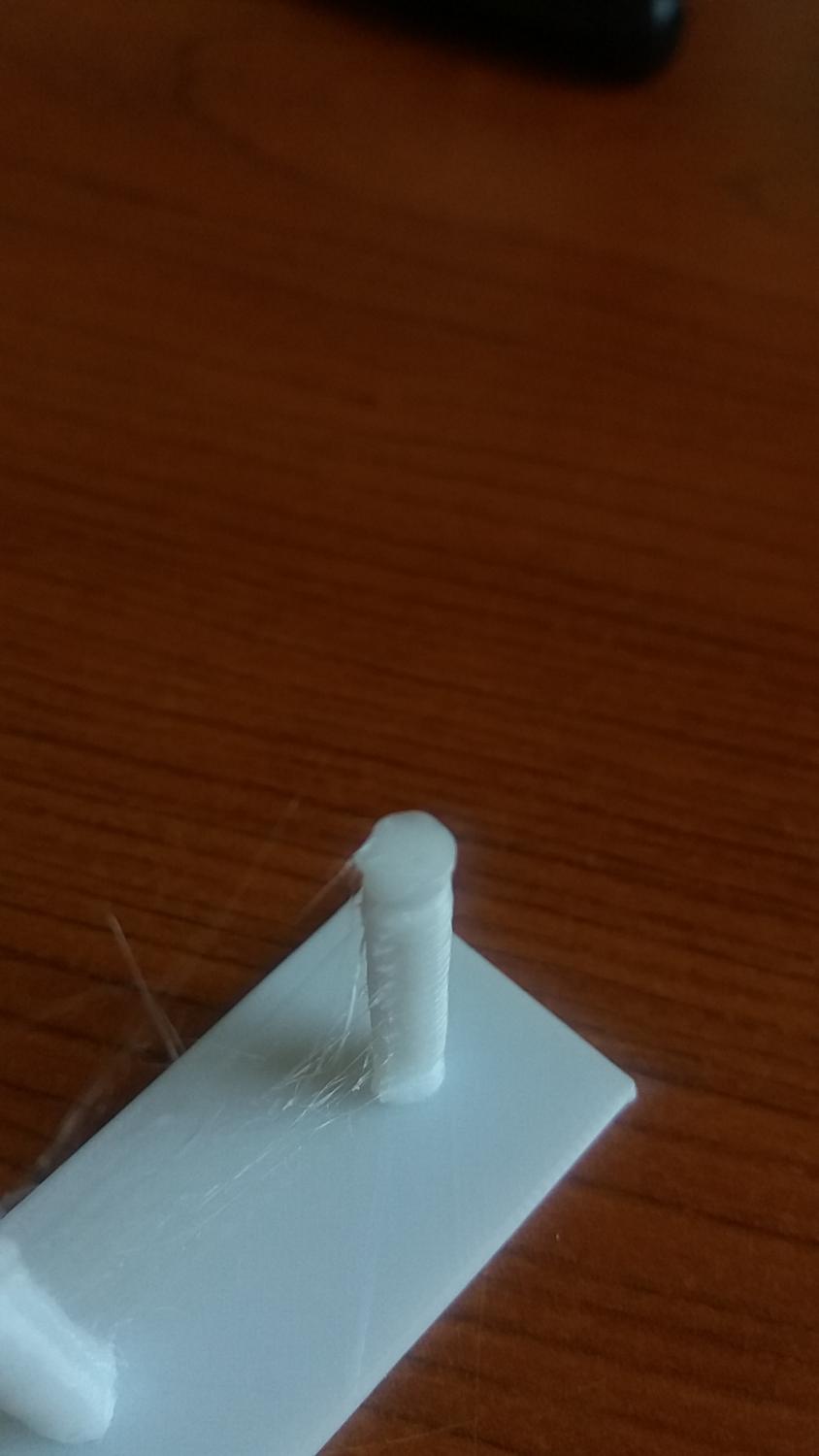

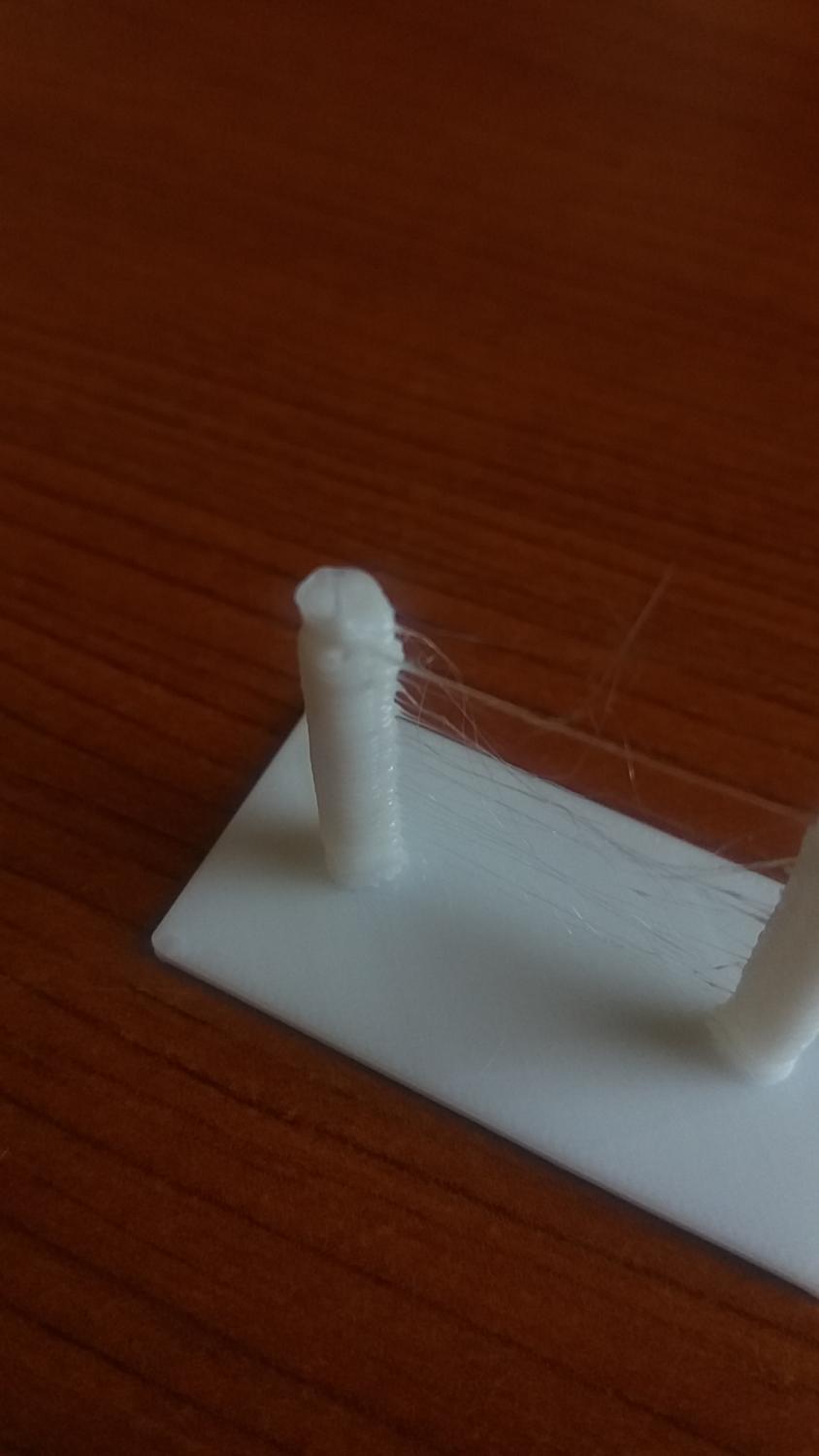

R. Daniel Inviato 30 Agosto 2018 Autore Inviato 30 Agosto 2018 Grazie @Gigi Ecco la prova. La retraction non sarebbe neanche tanto male; i fili sono molto fini e inconsistenti. Il problema è invece la qualità delle due torri che presentano un piccolo blob (nella parte interna) dovuto al fatto che l'estrusore ogni volta che crea un layer, si ferma parecchie decine di secondi. Quando rinizia si è formata una piccola bolla e da li si crea anche il filo. Invece la base ha una buona qualità per il fatto che il layer è fatto di molte linee e gli stop&go sono pochissimi (1 per ogni layer). Insomma il problema è sempre dovuto agli incomprensibili (per me) e lunghi stop&go. Cita
Gigi Inviato 30 Agosto 2018 Inviato 30 Agosto 2018 Il 30/08/2018 at 18:09, Danielai ha scritto: Insomma il problema è sempre dovuto agli incomprensibili (per me) e lunghi stop&go. Expand Probabile perchè a me viene bene con le impostazioni che ti ho dato. Cita
