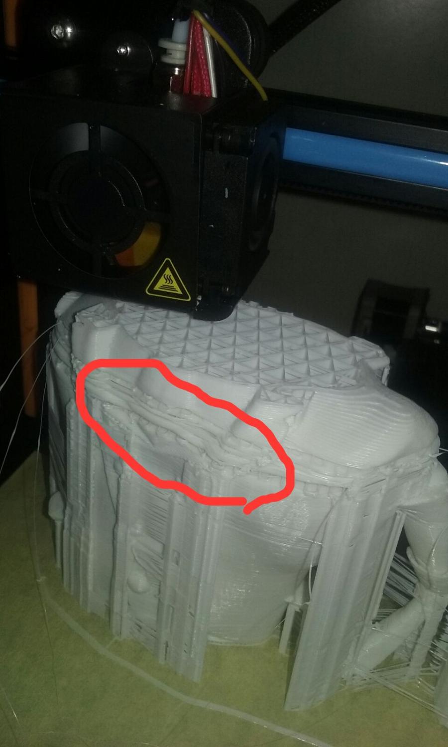

Bipolar Inviato 8 Luglio 2018 Condividi Inviato 8 Luglio 2018 Ciao. Scrivo il mio primo problema perché non ho trovato nient'altro in giro. Ho visto dopo ore e ore di attesa che verso fine stampa i layer del torso del mio personaggio si sono deformati. Durante la stampa e subito dopo il rilascio notavo incurvamenti. Diciamo che questo NON avviene mai quando l'infill è ad una densità tale da non permettere la deformazione, sembra che ciò avvenga quando la densità è 100%. La cosa veramente strana che ho notato è che a prescindere dal tasso di infill desiderato, arrivato ad un certo punto di stampa, i layer di mezzo vengono riempiti non a 20 come ho impostato, ma a 100%! Me ne sono accorto dalla simulazione, non riesco a capire perché... In realtà è avvenuto anche questa mattina, quando ho provato a fare la base, stavo stampando la base del piedistallo ma essendo infill 100% (giustamente la base dovrebbe essere chiusa sotto) ho dovuto annullare la stampa 10 volte nonostante abbia provato a regolare il piano. Questo scherzetto non lo ha fatto però con la mia prima stampa che è uscita un amore a differenza di questo torso. Cosa mi consigliate? Servirebbe montare una ventola di raffreddamento? La stampante è una CR-10 prusa, la temperatura del PLA è a 200 e quella del piano a 60 (impostate di default dalla macchina). Qualche aiuto? Dopo 10 ore sono rimasto abbastanza deluso... 😕 Cita Link al commento Condividi su altri siti Altre opzioni di condivisione...
marcottt Inviato 8 Luglio 2018 Condividi Inviato 8 Luglio 2018 Scusa ma non ho capito molto... Ma tu stampi al 100% di infill? Cioè considera che i valori normali vanno da 10 a 25....Inoltre se ho capito bene stai stampando pla senza ventola? Il pla richiede la ventola pressoché obbligatorio...Metti qualche foto e qualche info sui riempimento che cerchiamo di risolvere Inviato dal mio SM-G935F utilizzando TapatalkPs... Ma la base cosa c'entra? I layer superiori e inferiori sono sempre chiusi Inviato dal mio SM-G935F utilizzando Tapatalk Cita Link al commento Condividi su altri siti Altre opzioni di condivisione...
Bipolar Inviato 8 Luglio 2018 Autore Condividi Inviato 8 Luglio 2018 No diciamo che io ho impostato 20% di infill, ma stranamente l'infill del modello sembra venga settato a 100% a metà stampa, ecco il video. In qualsiasi rotazione disponga il modello su Cura ci saranno sempre quei layer completamente pieni, il risultato è la deformazione presente dal layer dove incomincia a stampare la cravatta. Qui per esempio l'ho disposto verticale Cita Link al commento Condividi su altri siti Altre opzioni di condivisione...
marcottt Inviato 8 Luglio 2018 Condividi Inviato 8 Luglio 2018 Mah a vedere così sembra un difetto nel file stl. É un file che puoi condividere qui? Inviato dal mio SM-G935F utilizzando Tapatalk 1 Cita Link al commento Condividi su altri siti Altre opzioni di condivisione...
Bipolar Inviato 8 Luglio 2018 Autore Condividi Inviato 8 Luglio 2018 Ho indagato in base a ciò che mi hai detto, ma non sull'.stl, bensì sul file del progetto.. Il problema sembrava essere dovuto al fatto che ci fossero poligoni mancanti, importato così l'OBJ su Cura, il file generava riempimenti a caso. Ora che ho chiuso i poligoni con fillhole dovrebbe andare a quanto dice la simulazione su Cura. Domani riproverò a stampare. Ti ringrazio! 😉 1 Cita Link al commento Condividi su altri siti Altre opzioni di condivisione...
