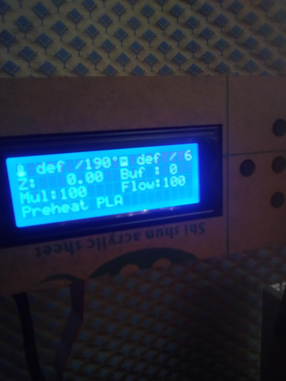

Buongiorno a tutti, sono nuova e ho appena montato la anet A 8 acquistata un po di tempo fa.....ho seguito tutte le indicazioni di montaggio. Ora che è giunto il momento di infilare il filamento x provare, la stampante non scalda. Non va in temperatura. Forse c e qualcosa che non ho capito?
Grazie mille se qualcuno mi potrà aiutare.😊
  • Risposte 3
il problema è nell "profilo" preheat PLA che spesso non funziona,non è impostato,è impostato male....
non conosco la anet ma da display c'è sicuramente la funzione per scaldare ad X gradi in modo separato il piano e l'estrusore singolarmente.....
puoi anche connettere la stampante al pc e riscaldare manualmente da pc l'estrusore fino alla temperatura desiderata, poi sempre da pc caricare manualmente il filamento, questa cosa è utile per vereificare il funzionamento della cartuccia riscaldante(nel caso non si scaldi nemmeno da pc è probabilmente guasta)

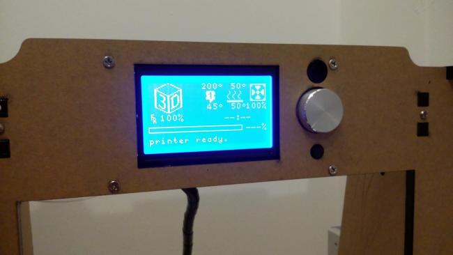

Ciao...ho letto questo quesito e ti chiedo...e' possibile sia la stessa cosa che sta succedendo a me, e su cui mi hai risposto? Per chiarezza ti allego foto del display della A6, in pratica ho il problema molto simile a quello presentato dall'utente...dopo 20 minuti il flatbed e' ok, l'estrusore sta scaldando l'acqua per il the'....    Ma mi incuriosisce...come si fa a farlo 'da pc'? Intendi tramite Cura?

secondo me il tuo caso è diverso, nella prima foto (quella di beatrice) il display dice "def\190" mentre nella tua dice 50\200.
la cosa strana è che arrivi a 50 gradi e non rimani a temperatura ambiente. se la cartuccia fosse rotta la temperatura rimane quella ambiente e non sale enmmeno di 1 grado, sinceramente credo che nel tuo caso il problema sia nell'hardware della scheda madre.
collegandola al pc puoi usare il programma repetier host(forse anche cura ma non lo conosco troppo bene) e passare ogni tipo comando alla macchina es: muovere un asse di x,estrudere o  ritrarre scaldare il paino e\o l'estrusore......
