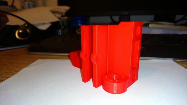

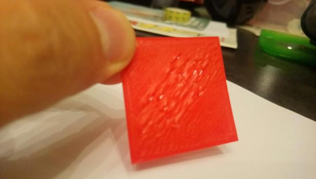

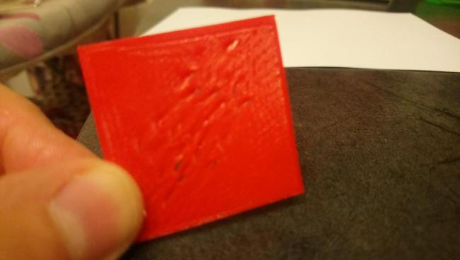

Hinokami Inviato 25 Luglio 2018 Autore Inviato 25 Luglio 2018 Riuppo il post, perché purtroppo la situazione è peggiorata e forte della mia inesperienza non so proprio dove poter intervenire per riparare al problema. Con le modifiche all'estrusore originale della geeetech, un classico, mk8 ero riuscito a risolvere il problema dei ticchetti durante la stampa,perlomeno si presentavano molto meno e non incidevano sul risultato finale della stampa, si presentavano per la maggior parte quando stampava il riempimento a velocità elevate. La molla dell'estrusore che preme il filo sulla ghiera era molto "debole" così, in concomitanza con altri lavori sulla stampante ho comprato questo trascinatore in alluminio. Si è rivelato un po problematico, è più corto e l'uscita del filamento dal trascinatore non era diritta alla gola dell'hotend. Riposizionato la gola, aggiunto due riparelle tra motore e supporto per l'hotend e il filo, almeno manualmente, si inseriva e muoveva correttamente. Estruso a mano un po di materiale, nessun problema, misurato avanzamento estrusore-filo e risultava giusto, tot mm impostavo tot mm scendeva. Tutto bello tranne in fase di stampa, i ticchetti sono decisamente aumentati e la stampa è decisamente peggiorata. Ho montato e rimontato l'estrusore, ho smontato tutto l'hotend; gola, nozzle, trascinatore ma nulla. Non so veramente come intervenire. In ultima smontando il nozzle ho rovinato il rivestimento dell'hotend, era fuoriuscito materiale e si era appiccicato tutto e smontando è venuto via. Come lo sostituisco? Grazie in anticipo. Cita
