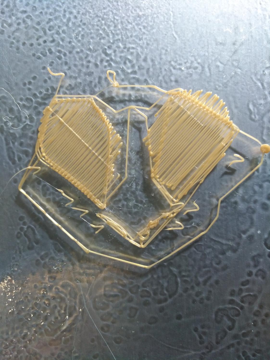

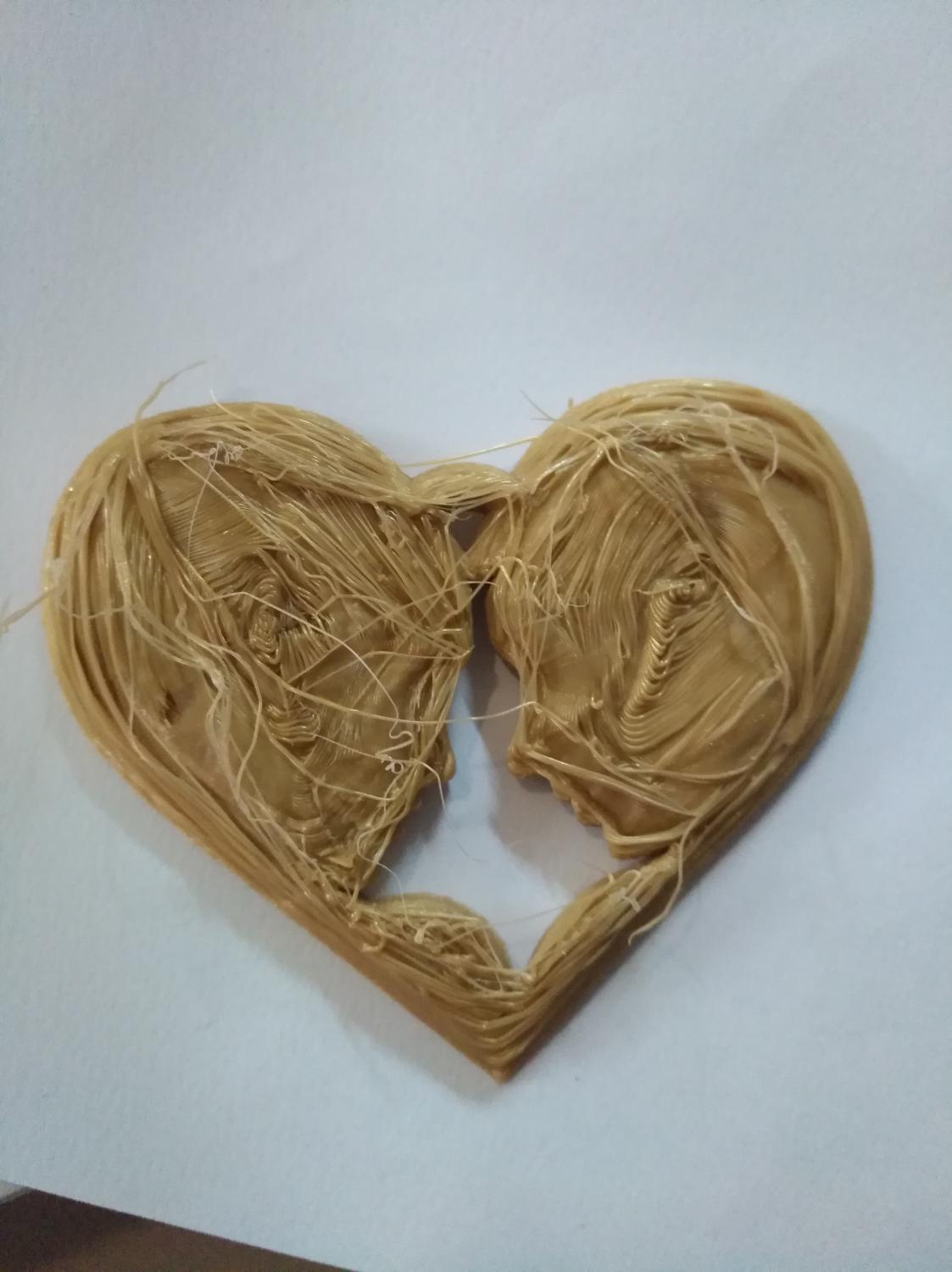

AntonioVisconti Inviato 18 Luglio 2018 Autore Inviato 18 Luglio 2018 Mi sembra che la situazione sia peggiorata .... Antonio Cita
Gigi Inviato 18 Luglio 2018 Inviato 18 Luglio 2018 secondo me il piatto non è calibrato bene. puoi stampare solo il primo layer e lasciarlo sul piatto? Cita
AntonioVisconti Inviato 18 Luglio 2018 Autore Inviato 18 Luglio 2018 Come faccio ? Edito il G-code e cancello dalla label LAYER:2 in poi ? P.S. ho un impegno in famiglia, "operero'" domani mattina. Grazie Cita
Gigi Inviato 18 Luglio 2018 Inviato 18 Luglio 2018 blocca la stampa dopo il primo layer non ricordo su cura ma ci sarà una pausa o un ferma 1 Cita

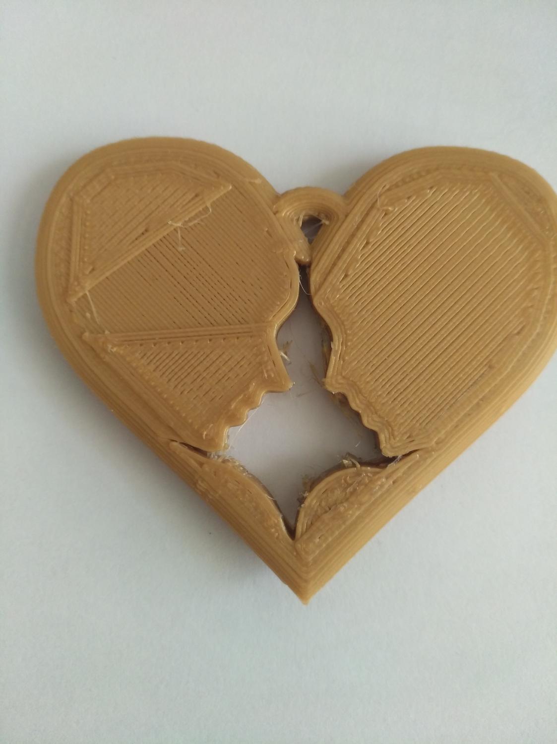

AntonioVisconti Inviato 22 Luglio 2018 Autore Inviato 22 Luglio 2018 Gigi, ho seguito i tuoi consigli e le tue "dritte". Allora : - come prima cosa ho preso Simplify3D : hai ragione, e' tutta un'altra cosa ... - ho studiato i tutorial, da te indicati, come uno scolaretto - ho tarato la CR-10 S secondo le indicazioni di Help3D - ho prodotto il medaglione in allegato : sono "ragionevolmente" soddisfatto - ho solo delle domande da "novizio" : volendo essere un medaglione da indossare, quali parametri devo modificare per far si' che lo strato superiore ma, soprattutto, lo strato inferiore siano praticamente lisci ? - a supporto, ho allegato anche il file STL originario, ed il profilo utilizzato Ancora grazie Antonio Creality CR-10 S RIEMPIMENTO 100.fff heart_couple_pendant.stl Cita
Gigi Inviato 22 Luglio 2018 Inviato 22 Luglio 2018 stampa solo il primo layer su simplify e metti l'altezza lascia la stampa sul piatto e fai la foto Cita
AntonioVisconti Inviato 22 Luglio 2018 Autore Inviato 22 Luglio 2018 scusa, siccome lo faro' nel pomeriggio (ho tutto l' apparato in garage...), metto "stop printing at height" a 0,2 mm , corretto ? Cita
Gigi Inviato 22 Luglio 2018 Inviato 22 Luglio 2018 si oppure su controllo stampante premi pausa o stop Cita

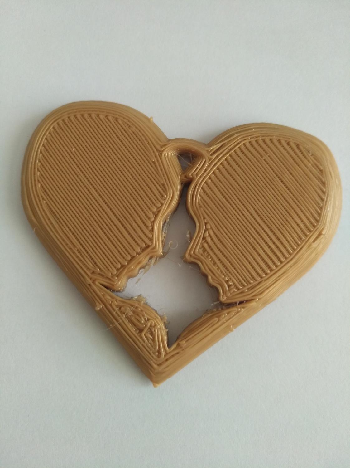

AntonioVisconti Inviato 22 Luglio 2018 Autore Inviato 22 Luglio 2018 Gigi, ho allegato (i ragazzi direbbero "postato") la foto del primo layer. Quello che vorrei, ma non so se e' possibile, e' il seguente "desiderio" : - dal momento che vorrei realizzare dei monili (orecchini, pendenti, anelli, ecc...) , mi piacerebbe che gli oggetti prodotti dalla stampante siano molto lisci e presentabili da tutte e due i lati , sia quello inferiore che quello superiore, in maniera che, girandoli, non si vedano quelle tracce di imperfezione che si notano, ad esempio, nelle foto che ho allegato prima di pranzo. Ho la sensazione (ma e' solo una sensazione ) che io debba giostrare su qualcuno (molti ...) della miriade di parametri da poter impostare. Non so, pero', se alla fine potrò raggiungere il mio obiettivo. Speriamo.... Antonio Cita
Gigi Inviato 22 Luglio 2018 Inviato 22 Luglio 2018 cosa hai messo sul piatto? che pla usi? prova piatto 30 estrusore 195/200 ventola dal primo layer 100% velocità 45 top 4 bottom 3 perimetri 2 skirt abilitato a 4mm 3 giri Cita
