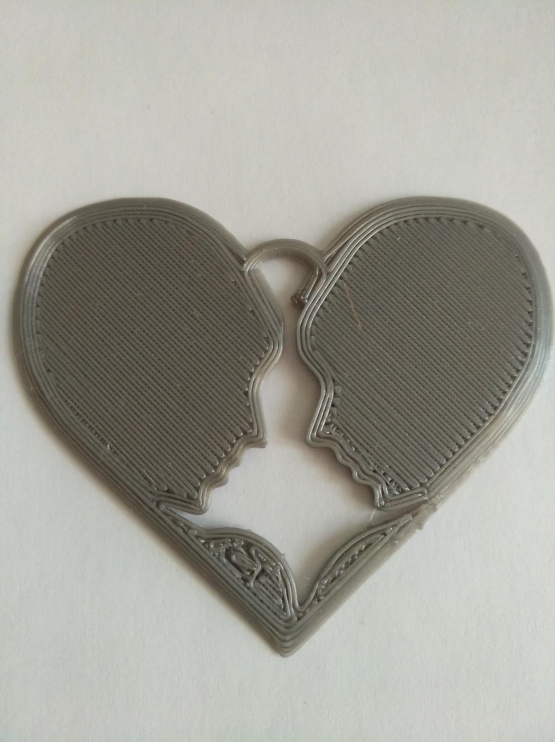

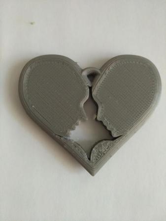

Eccomi dopo la prova (foto : primo layer) : quella che in termine tecnico si chiamerebbe "una mezza schifezza" (se non intera..) .
Mi era venuto un dubbio : vuoi vedere che sia colpa del filamento ?

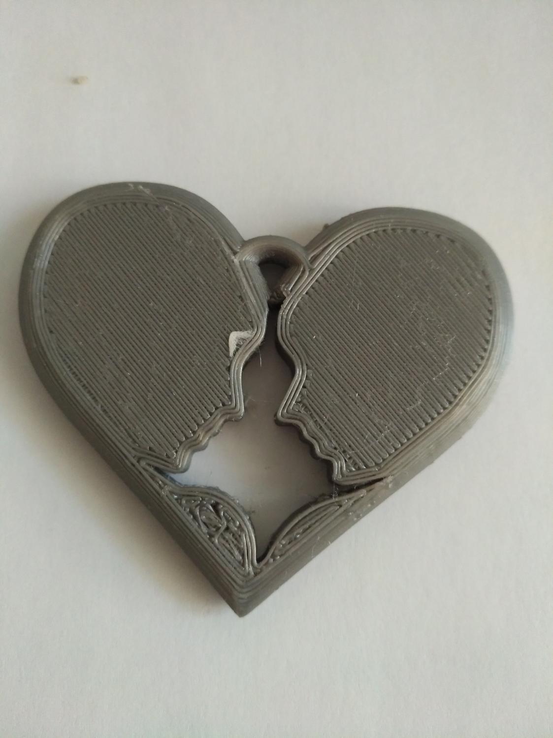

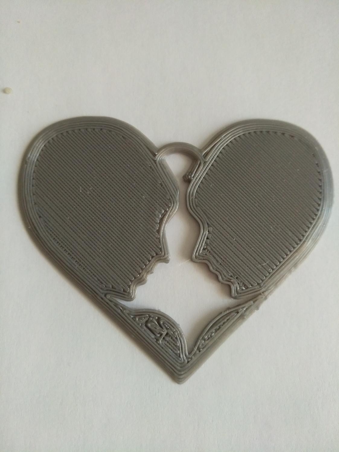

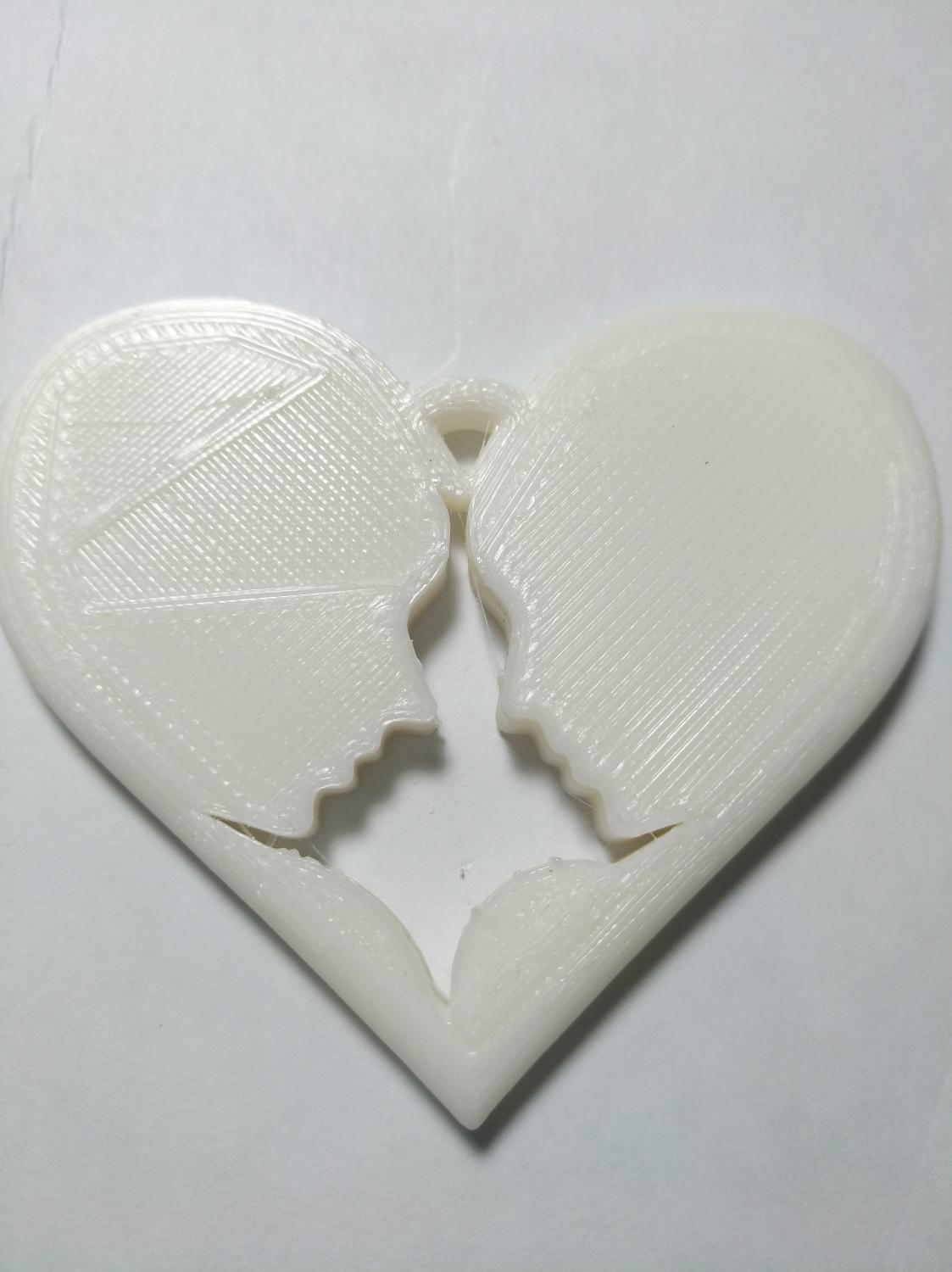

Allora ho rimesso il filamento originale, fornito con la stampante, del quale avevo ancora uno spezzone e, dopo aver "solo" ri-calibrato il piatto (visto che potevo aver variato qualcosa), ho provato a stampare tutto (fronte_20180723 e retro_20182703) : molto buono (per me che sono un absolute beginner..). Penso che la mini-sbavatura dorata sul retro sia un residuo di qualche micro-particella del precedente filamento rimasta nell' estrusore..
Alcune considerazioni
- nella foto fronte, sulla faccina di sinistra, sembra che lo strato non sia completo : si può fare qualcosa con Simplify3d, o e' una pecca originale del file stl ? (ho notato che c'era la stessa situazione anche nelle primissime foto che ho allegato all' inizio di questa discussione)
- per rendere completamente lisci sia lo strato superiore che quello inferiore (possiamo dire primo e ultimo layer ?) su quali parametri posso ancora giostrare ? Se può essere d' aiuto, passando con il dito sullo strato inferiore, e' "liscissimo", passando il dito sullo strato superiore, e' "rigato"
- non so se sul forum si possono indicare nomi di prodotti : se si', quale marca affidabile di PLA mi consigli ? (in maniera che relego quelli di qualità inferiore per oggetti "da strapazzo")  : il risparmio non e' mai guadagno .....

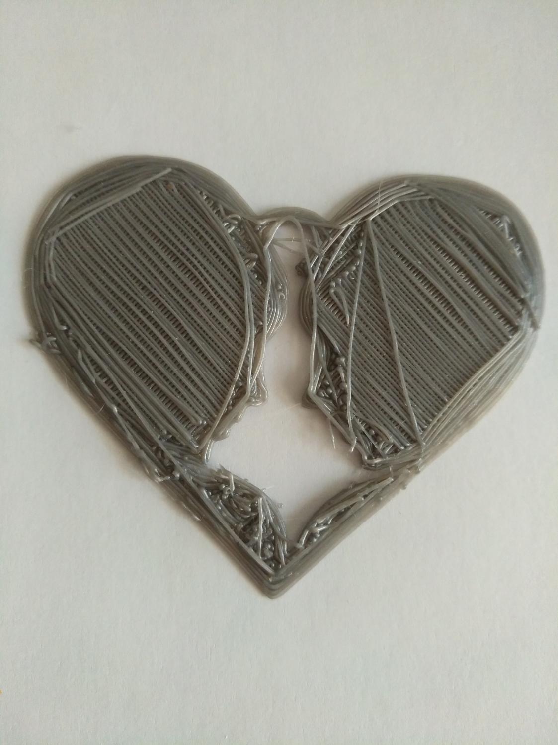

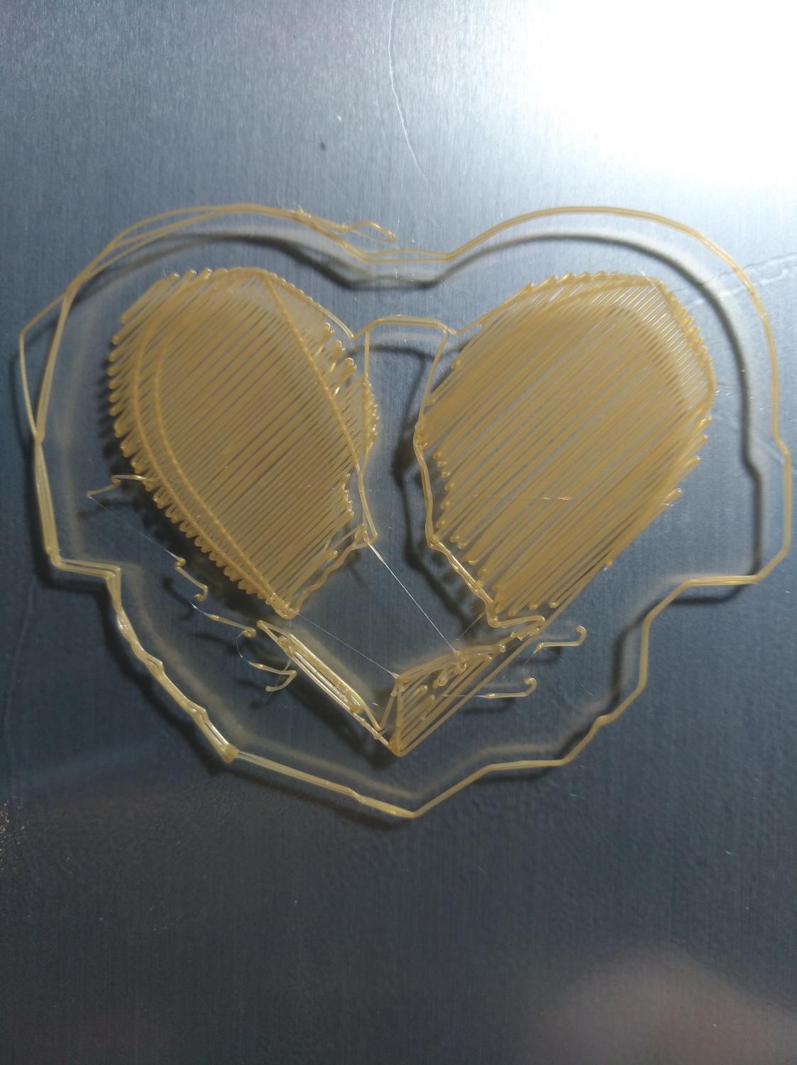

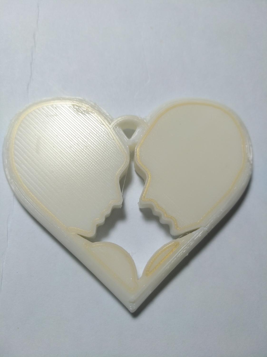

Allego le tre prove effettuate su pochi layer, ed il risultato finale, che passo a mia moglie per un lavoretto di post-produzione : non vorrei combinare guai con l' acetone....
Allego anche il profilo utilizzato.
