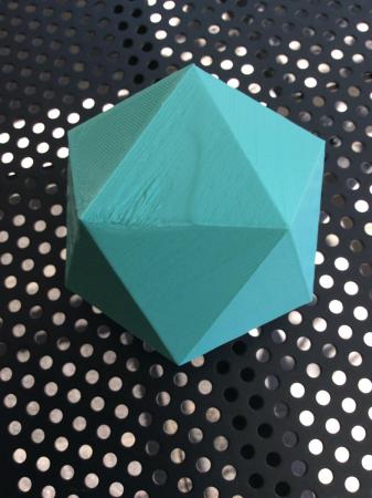

Claudio Carabelli Inviato 27 Settembre 2018 Autore Condividi Inviato 27 Settembre 2018 A distanza di due mesi dall'acquisto della Wanhao D9 e dopo tanta sofferenza per il problema "livellamento", risolto solo dopo aver scaricato il nuovo firmware, oggi devo dire di essere completamente soddisfatto dell'acquisto. Posto questa foto dell'ultima stampa (un icosaedro), "quasi" perfetta. Secondo voi a cosa è dovuta "imprecisione"? (PLA) Grazie Claudio 1 Cita Link al commento Condividi su altri siti Altre opzioni di condivisione...
