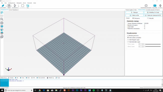

matteo24 Inviato 18 Luglio 2018 Inviato 18 Luglio 2018 Salve a tutti (premetto che sono inesperto in materia) io circa 2 giorni fa ho comprato una Geetech Prusa I3 W ho montato tutto solo che non riesco a stampare nel senso la mia scheda sd appena comprata (della Kingston) viene letta dalla stampante perchè esce card inserita solo che non legge i file dentro, dentro ho messo dei file .gcode. Ho provato ad attaccare la stampante al computer tramite il cavo dato da loro e con il software Repetier-Host, connetto la stampante solo che non reagisce hai pulsanti sul software e nemmeno inizia a stampare se avvio la stampa.Sono disperato perchè mi sto scervellando per capire il motivo e vorrei risorlverlo per fare la mia prima stampa. Grazie in anticipo. Cita

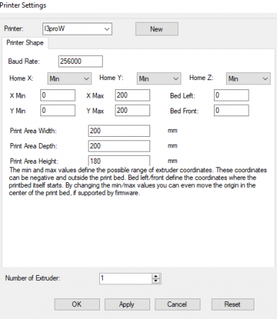

Alep Inviato 19 Luglio 2018 Inviato 19 Luglio 2018 Porta pazienza iniziare a stampare non è una cosa semplice Per la sd ricordati che non devi usare file gcode ma gco e prova ad usare come nomi dei file dei nomi nel vecchio formato dos ossia 8.3 caratteri , per capirci pippo.gco va bene clarabella,gco non va bene e nei nomi evita spazi e simboli. Infine non tutte le sd funzionano con queste stampanti se hai provato con una sd classe 10 prova una sd classe 4 o viceversa. Evita, se hai problemi, micro sd con adattatore, aumentano le rogne. Per la connessione alla stampante per prima cosa metti i driver che trovi a questa pagina che sono i driver originali aggiornati http://www.ftdichip.com/Drivers/VCP.htm e verifica che attaccando e staccando il cavo usb hai una situazione tipo questa in pannello di controllo, gestione dispositivi dal quale rilevi anche il numero di com come velocità di connessione in repetier imposta 250000 e se non va bene scendi fino a 115200, se anche cosi non funzionasse prova con la stampante spenta ed il cavo usb collegato, cosi i motori non funzionano ma la scheda elettronica risponde lo stesso e puoi vedere per esempio se le temperature vengono rilevate. Se hai installato anche repetier server insieme a repetier host (te lo propone durante l'installazione come se non ci fosse un domani) disinstallalo, ti complica solo la vita. Infine tanto per stare sicuri assicurati di non aver lanciato altri programmi che comunicano via seriale su usb, come arduino o cura. Fammi sapere se con questi piccoli suggerimenti la situazione migliora e porta pazienza riuscire a fare la prima stampa è una cosa possibilissima ma non semplice, mano a mano che troverai le difficoltà ti spiegheremo come affrontarle e risolverle. La stampa 3d è ancora in una fase relativamente sperimentale e non è come usare una stampante a getto di inchiostro. Se no questo forum avrebbe molti ma molti meno post ed abitanti. Cita
matteo24 Inviato 19 Luglio 2018 Autore Inviato 19 Luglio 2018 ok adesso provero con il consiglo dell sd ma per il fatto del cavo io gia ho preso da gestione dispositivi il com messo sulle impostazioni di reper connetto la stampante lo schermo della stampante diventa giallo e si riaccende ma non reagisce hai comandi nemmeno la temperatura legge dal programma grazie della pazienza Cita
