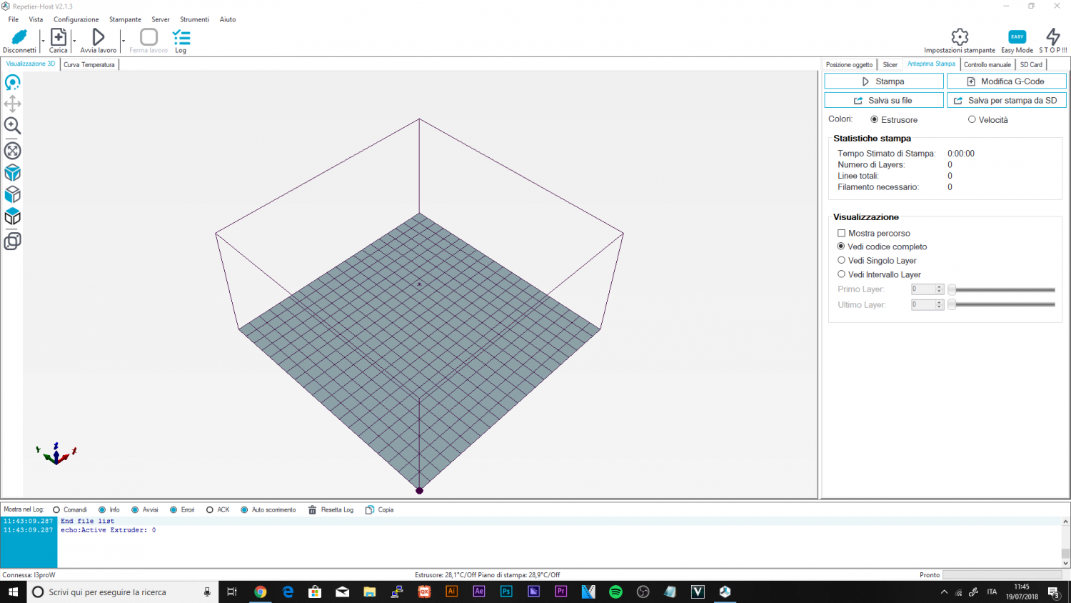

matteo24 Inviato 19 Luglio 2018 Autore Inviato 19 Luglio 2018 ho provato a fare la formattazione non quella veloce ma non funziona ancora sono disperato perche penso di aver buttato soldi e ore di costruzione Cita
matteo24 Inviato 19 Luglio 2018 Autore Inviato 19 Luglio 2018 6 ore fa, Alep dice: Porta pazienza iniziare a stampare non è una cosa semplice Per la sd ricordati che non devi usare file gcode ma gco e prova ad usare come nomi dei file dei nomi nel vecchio formato dos ossia 8.3 caratteri , per capirci pippo.gco va bene clarabella,gco non va bene e nei nomi evita spazi e simboli. Infine non tutte le sd funzionano con queste stampanti se hai provato con una sd classe 10 prova una sd classe 4 o viceversa. Evita, se hai problemi, micro sd con adattatore, aumentano le rogne. Per la connessione alla stampante per prima cosa metti i driver che trovi a questa pagina che sono i driver originali aggiornati http://www.ftdichip.com/Drivers/VCP.htm e verifica che attaccando e staccando il cavo usb hai una situazione tipo questa in pannello di controllo, gestione dispositivi dal quale rilevi anche il numero di com come velocità di connessione in repetier imposta 250000 e se non va bene scendi fino a 115200, se anche cosi non funzionasse prova con la stampante spenta ed il cavo usb collegato, cosi i motori non funzionano ma la scheda elettronica risponde lo stesso e puoi vedere per esempio se le temperature vengono rilevate. Se hai installato anche repetier server insieme a repetier host (te lo propone durante l'installazione come se non ci fosse un domani) disinstallalo, ti complica solo la vita. Infine tanto per stare sicuri assicurati di non aver lanciato altri programmi che comunicano via seriale su usb, come arduino o cura. Fammi sapere se con questi piccoli suggerimenti la situazione migliora e porta pazienza riuscire a fare la prima stampa è una cosa possibilissima ma non semplice, mano a mano che troverai le difficoltà ti spiegheremo come affrontarle e risolverle. La stampa 3d è ancora in una fase relativamente sperimentale e non è come usare una stampante a getto di inchiostro. Se no questo forum avrebbe molti ma molti meno post ed abitanti. sfortunatamente niente.... non riesco a farla partire penso di aver buttato soldi e ore di costruzione Cita
matteo24 Inviato 19 Luglio 2018 Autore Inviato 19 Luglio 2018 da 3 giorni che mi scervello giorno e notte per farla funzionare ma niente non capisco neanche la temperatura rileva dal software Cita
matteo24 Inviato 19 Luglio 2018 Autore Inviato 19 Luglio 2018 aspettate adesso con collegato solo la usb il calore lo calcola sia del letto sia dell estusore gia un passo avanti ora devo capire il resto Cita
Gigi Inviato 19 Luglio 2018 Inviato 19 Luglio 2018 1 minuto fa, matteo24 dice: aspettate adesso con collegato solo la usb il calore lo calcola sia del letto sia dell estusore perchè prima che altro avevi collegato? Cita
