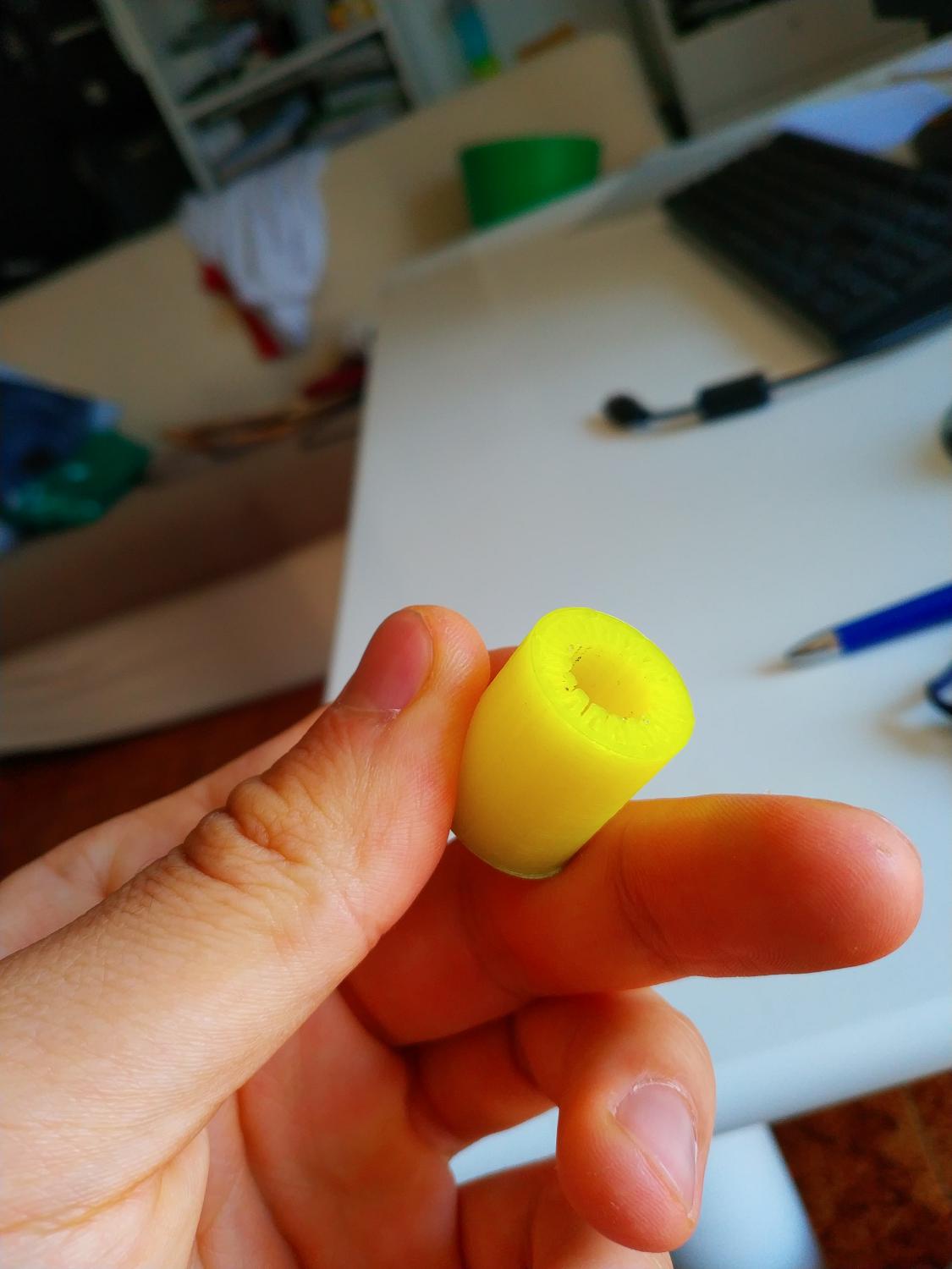

In poche parole la mia stampante prusa i3 da quando ho aggiornato il fw marlin non riesce più a stamparmi cerchi lineari come prima.
Ecco il problema:
PLA o ABS la storia non cambia..uso CuraEngine tramite repeiter, stampo da SD, tutti gli assi calibrati (E,XYZ), La temperatura dell'estrusore è identica sia prima che dopo l`aggiornamento..
- PRIMA, cilindro 20mm di diametro * 20 di altezza, infill 20%, qualità molto buona ( per i miei standard e per i pezzi che servono a me molto ma molto sufficiente) tempo di stampa 7 minuti.
- ORA, cilindro 20mm di diametro * 20 di altezza, infill 20%, prima qualità scadente, tutte le superfici esterne sono zigrinate, ruvide, non più lisce, in più il tempo di stampa è aumentato a 12 minuti.
A me effettivamente non interessa il tempo di stampa, mi interessa avere una bella finitura.

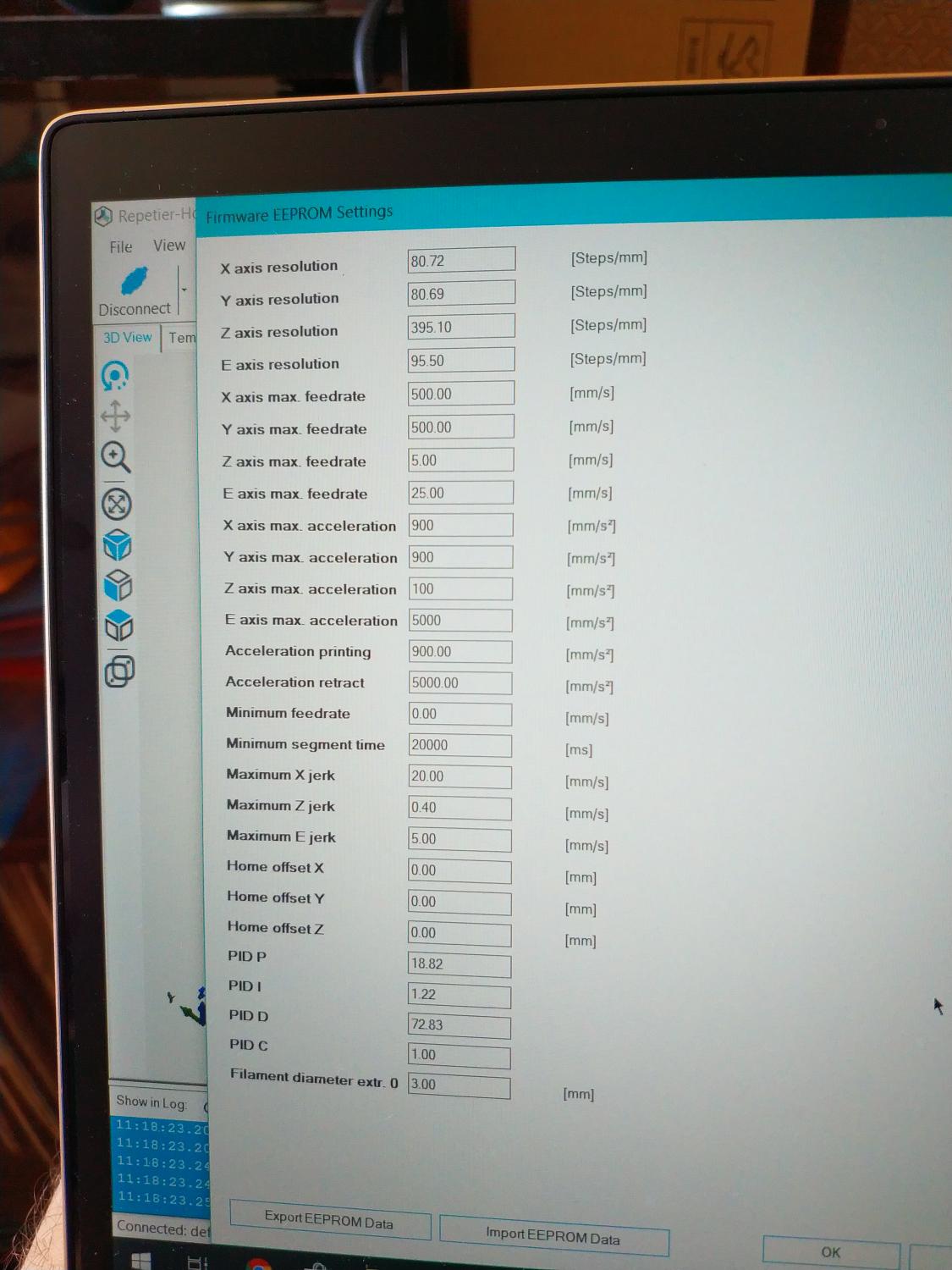

Alcuni dati:
Acc: 900
XY-Jerk: 20
Infill: 45mm/s
Perimetro est/int: 30mm/s
Nozzle : 0.4mm
Layer : 0.3mm
Perimetro : 0.7mm
Stampo su vetro riscaldato, il gruppo estrusore (Bowden) è raffreddato sia sulla camera pre-ugello sia sul pezzo, a seconda del materiale.

Come potete vedere dalle foto, il perimetro della parte curva dei pezzi è totalmente diversa, da una parte molto precisa e liscia, dall'altra imprecisa e a "zig-zag"
#define DEFAULT_XJERK                 10.0
#define DEFAULT_YJERK                 10.0
#define DEFAULT_ZJERK                  0.3
#define DEFAULT_EJERK                  5.0
1 minuto fa, Gigi dice:
non ho mai usato repetier x questo. puoi provare
Ho provato, è migliorata un pochino la situazione nel senso che è più rapido nelle curve, ma lo scherzo di fare il contorno zigrinato è ancora presente.. ad occhio gli altri valori ti sembrano sensati?(quelli della foto)
Grazie
ti metto i miei
#define DEFAULT_MAX_FEEDRATE          { 400, 400, 2, 25 }
 * Default Max Acceleration (change/s) change = mm/s
 * (Maximum start speed for accelerated moves)
 * Override with M201
 *                                      X, Y, Z, E0 [, E1[, E2[, E3[, E4]]]]
#define DEFAULT_MAX_ACCELERATION      { 1000, 1000, 40, 800 }
 * Default Acceleration (change/s) change = mm/s
 * Override with M204
#define DEFAULT_ACCELERATION          800    // X, Y, Z and E acceleration for printing moves
#define DEFAULT_RETRACT_ACCELERATION  2000    // E acceleration for retracts
#define DEFAULT_TRAVEL_ACCELERATION   2500    // X, Y, Z acceleration for travel (non printing) moves
