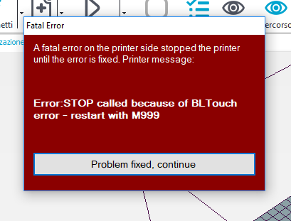

R. Daniel Inviato 21 Luglio 2018 Inviato 21 Luglio 2018 Salve, dopo la sostituzione della scheda a seguito di un guasto sono di nuovo alle prese con le calibrazioni della stampante. Ho iniziato con il caricamento del firmware Marlin 1.x. Da Arduino tutto ok. Quando avvio la stampante mi da un errore legato a BLTOUCH (che non ho). Qualcuno può darmi qualche info? Certo che la curva dell'apprendimento della stampa 3D (partendo da zero basi) è abbastanza piatta 😞 Cita
Gigi Inviato 21 Luglio 2018 Inviato 21 Luglio 2018 mai successo. hai toccato o cambiato firmware? prova a vedere sul firmware la riga //#define BLTOUCH deve essere decommentata Cita
R. Daniel Inviato 21 Luglio 2018 Autore Inviato 21 Luglio 2018 Ho solo installato il firmware. Ora provo. Grazie per le info. Anche l'LCD non risponde. Sospetto si sia bruciato anch'esso al momento della scintilla nella scheda Cita
R. Daniel Inviato 21 Luglio 2018 Autore Inviato 21 Luglio 2018 Ecco l'errore. Ora provo il consiglio di Gigi Cita
