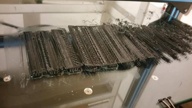

KingArthur Inviato 29 Luglio 2018 Autore Inviato 29 Luglio 2018 Questa notte ho effettuato una stampa un filino più complessa sull'asse x proprio per valutarne la correttezza. La stampa è venuta bene, ma con un minimo shifting ad una certa altezza (spostandomi di poco l'intera stampa). A questo punto ho stretto ulteriormente la cinghia dell'asse x e lubrificato anche le ruote per far scorrere il carrello dell'estrusore in maniera più fluida possibile. Ho testato anche il motore durante 1 ora del suo funzionamento ed era fresco. Volendo posso leggermente aumentare il voltaggio del vref facendolo arrivare oltre 1 volt? Alep me lo consigli? Grazie ancora! Cita

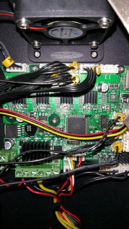

KingArthur Inviato 29 Luglio 2018 Autore Inviato 29 Luglio 2018 Non scalda per nulla...è proprio fresco e praticamente lavora solo l'asse X perché è una stampa orizzontale quindi sotto stress. (Ma continua a fare un minimo di shifting) In compenso lo stepper dell'estrusore brucia, siamo sicuri che non sia andato a regolare il vref dell'estrusore? Nelle schede madri di solito ogni vref corrisponde al connettore che si trova sopra, giusto? In questa mainboard si trovano 5 vref (metto la foto) Da sinistra a destra dovrebbero essere: Asse X, Y, Z, E, ed eventuale E2 (non presente) A questo punto siccome è fresco, posso provare ad aumentare ancora di più? (a meno che il vref che sto toccando non sia proprio quello dell'Estrusore...ma credo sia impossibile) C'è un modo per vederlo? P.S. Lo stepper è un 42-40 Modello: JD42HS40-1004A-02F Cita
Alep Inviato 29 Luglio 2018 Inviato 29 Luglio 2018 Si esatto i connettori corrispondono esattamente come sequenza ai trimmer dela verf perchè altrimenti lo stampato sarebbe inutilmente parecchio più complesso da disegnare. Si come ti ho detto puoi aumentare tranquillamente se non riscalda eccessivamente, A titolo di info attento che il chip del 2 estrusore pur avendo tutta la componentistica di appoggio presente non è montato per cui cosi come è adesso non potresti in futuro inserire un secondo estrusore. Se comunque vuoi essere sicuro di quale trimmer opera con quale motore basta che abbassi al minimo la vref e vedrai che il relativo motore praticamente non si muoverà o farà davvero fatica. Ho cercato le specifiche del tuo motore ma non ho trovato nulla di certo, ne come amper massimi ( che è uno dei dati che occorre per il calcolo della vref) ne come vref consigliate per la creality. Comunque puoi provare a scrivere anche al venditore specificando che stampante hai ( o che motori) per la vref consigliata (se è straniero fosse anche cinese va bene l'inglese del traduttore di google) in genere sono molto disponibili a dare informazioni. Cita
