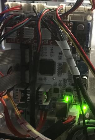

Scheda Geeetech GT2560 bruciata?
andyrok
Il corto l’ho causato vicino ad una schedina, mentre il processore lo controllerò quando ripristino il fusibile... comunque prima di avviare il tutto staccherò i motori , verificherò i Vref e eventuali riscaldamenti anomali... 👍👍
P. S. Ho ordinato la scheda nuova e anche i driver.... meglio premunirsi....😁
grazie Andrea
Dimenticavo, i fusibili sono da 10A e da 15A... devo rispettare questi valori o basta che siano di valori diversi..: tipo 10A e 5A ?
I fusibili contrariamente a quello che si può pensare per lo più non proteggono l'elettronica (la proteggono nei casi più estremi ma davvero più estremi dagli incendi) ma principalmente proteggono il resto del mondo, ossia, l'alimentatore, e il circuito elettrico della tua casa. Per norma si mettono circa il 50% in più del carico che devono effettivamente sopportare. Detto questo i due fusibili originali sono diversi perchè uno protegge principalmente gli estrusori (quella elettronica ne prevede due)  ed i motori e l'altro il piatto che ha un assorbimento di corrente molto elevato, Detto questo di fusibili se ne sarebbe dovuto bruciare uno solo e comunque non ci sono problemi a metterli entrambi da 15 Amper in quanto non è rilevante la differenza con quello da 10 Amper. Mentre per le tue stampe è rischioso mettere fusibili più bassi (di più di 1/3, ricordi la regola del 50%) di quelli originali perchè è possibile che si interrompano durante il lavoro rovinandoti la stampa senza che ci sia alcun problema elettrico.
Oggi ho messo,il fusibile nuovo, ho seguito i vostri consigli: staccato i motori, alimentato al stampante e controllato i Vref dei driver.. li ho lasciati come erano perché avevano valori in linea con quelli letti in giro,e prima non mi avevano dato problemi...
finalmente la stampante funziona, più tardi posterò delle foto di un cubo di prova stampato  su cui mi darete le vostre impressioni se volete.. grazie a tutti!!
Andrea

La scheda GT2560 monta due fusibili nella zona dove entra il connettore di alimentazione. Sono due fusibili piccoli montati su zoccolo affiancati. Verifica che siano sani, Come pure attento che il display si accende e funziona anche con la sola connessione usb, assicurati che l'alimentatore funzioni regolarmente anche se è molto difficile che l'alimentatore si guasti per un corto perchè sono protetti .
Piuttosto non ho idea se quel tipo di fusibile sia reperibile in Italia.
Prova anche a toccare con un dito il processore e verifica che non sia bollente (attento a non scottarti)
l'alimentatore che geeetech da in dotazione non è protetto affatto... io ho bruciato scheda e portatile annesso..
