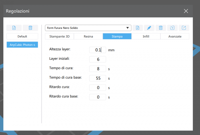

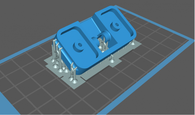

robby71 Inviato 7 Dicembre 2019 Inviato 7 Dicembre 2019 Buongiorno, sono nuovo del forum e anche per quello che riguarda la stampa 3D a resina. Circa un mese fa ho deciso di acquistare una Photon S per realizzare oggetti piccoli e precisi, però purtroppo non sono ancora riuscito a dedicargli il giusto tempo. Ho provato a realizzare alcuni oggetti che ho disegnato io inerenti al mio lavoro ma con risultati davvero deludenti. Nello specifico la stampa fallisce sempre, mi realizza tutti i supporti ma il pezzo non viene mai stampato, ho già buttato due pellicole FEP perchè, quello che dovrebbe essere il pezzo rimane attaccato al foglio.In allegato metto una immagine del pezzo che devo realizzare con già i supporti calclati in automatico del programma. La resina che utilizzo è della FormFutura solid black Di seguito metto anche un'immagine delle impostazioni che ho utilizzato. Vi chiedo gentilmente se mi potete aiutare per capire i mie errori e capire meglio questa tecnologia. Cita
