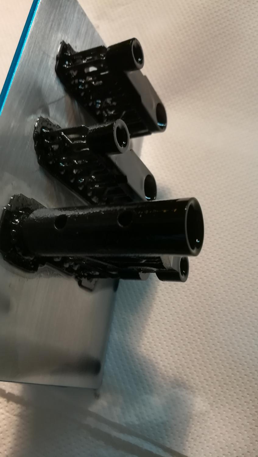

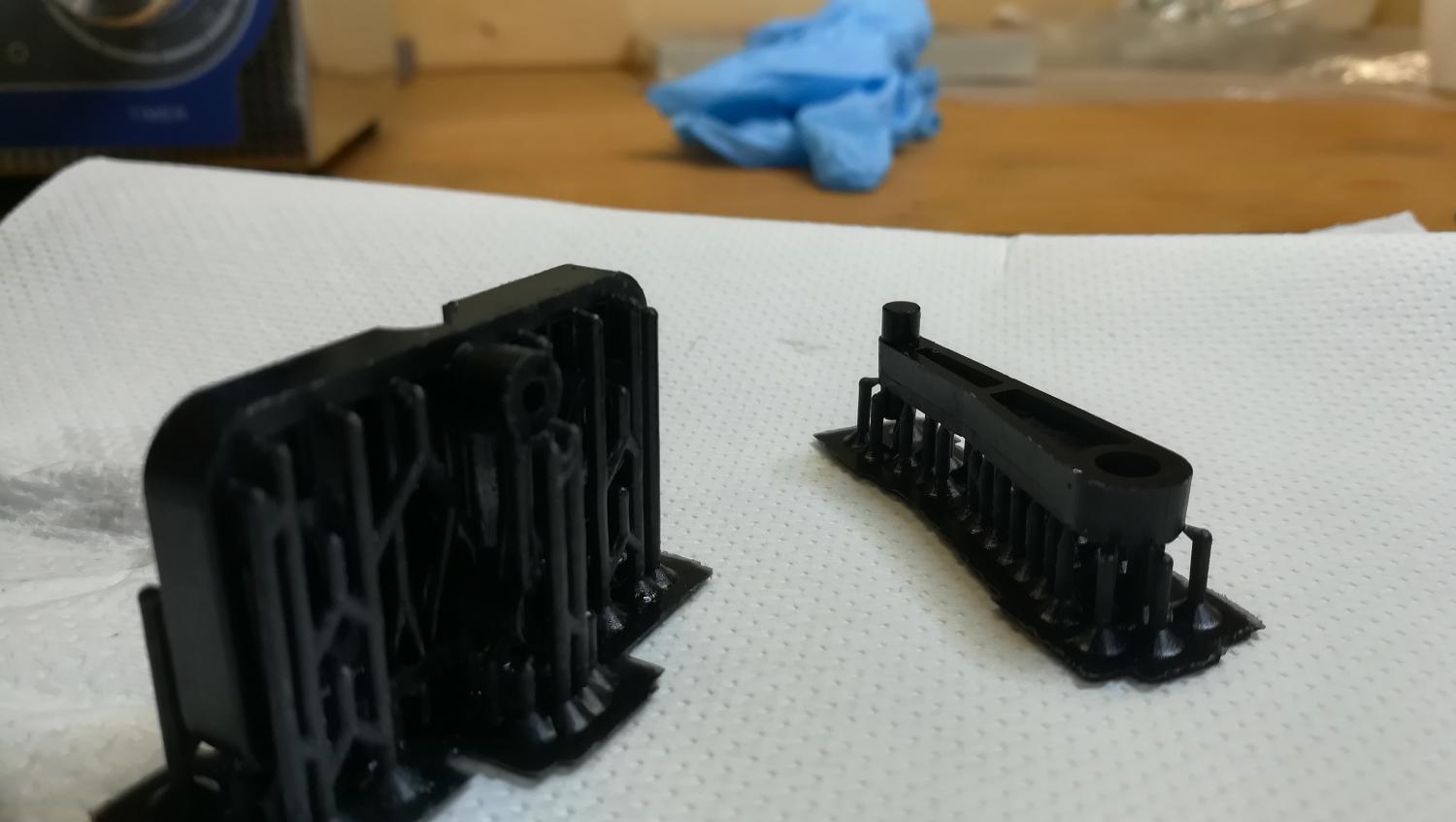

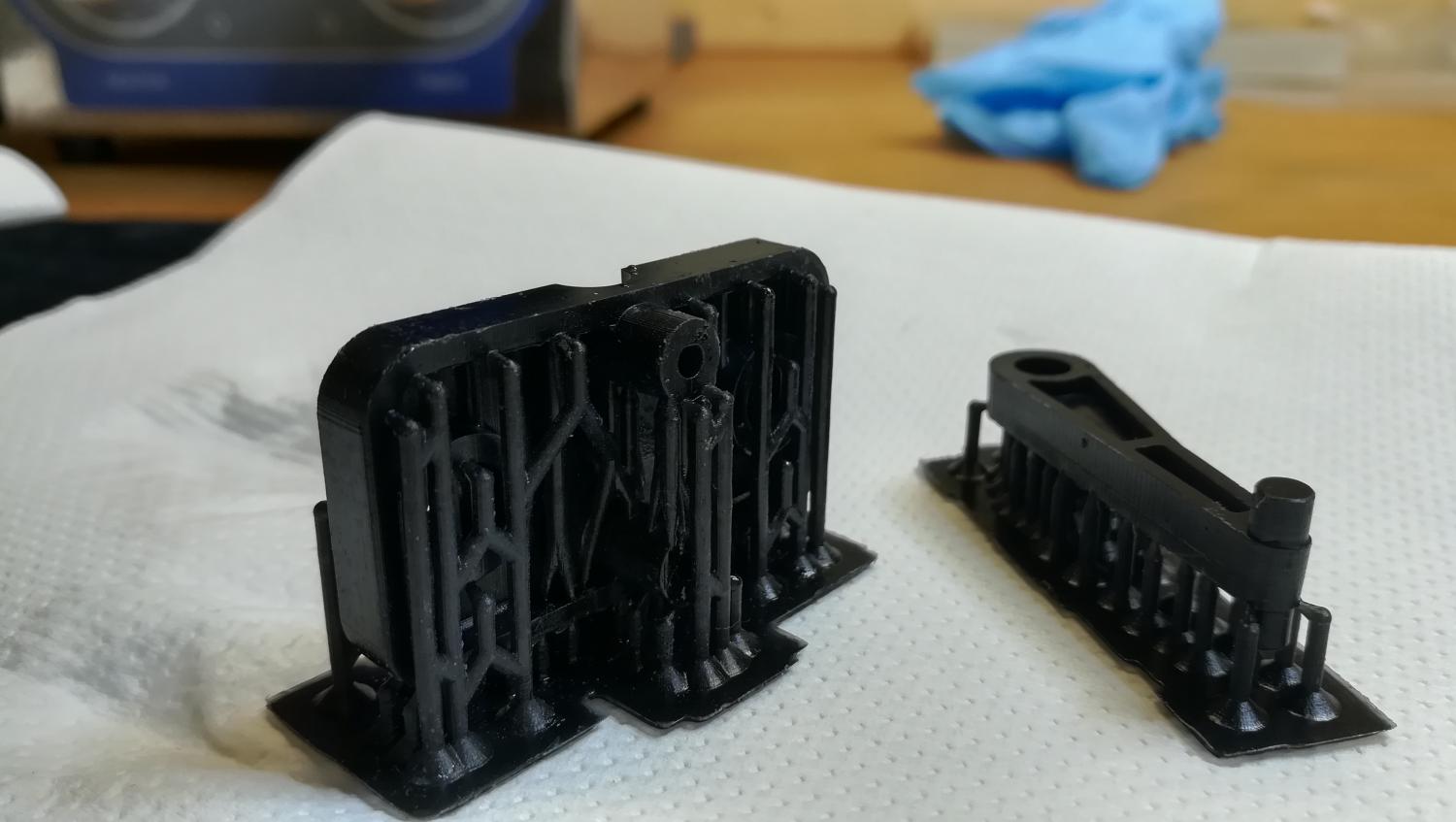

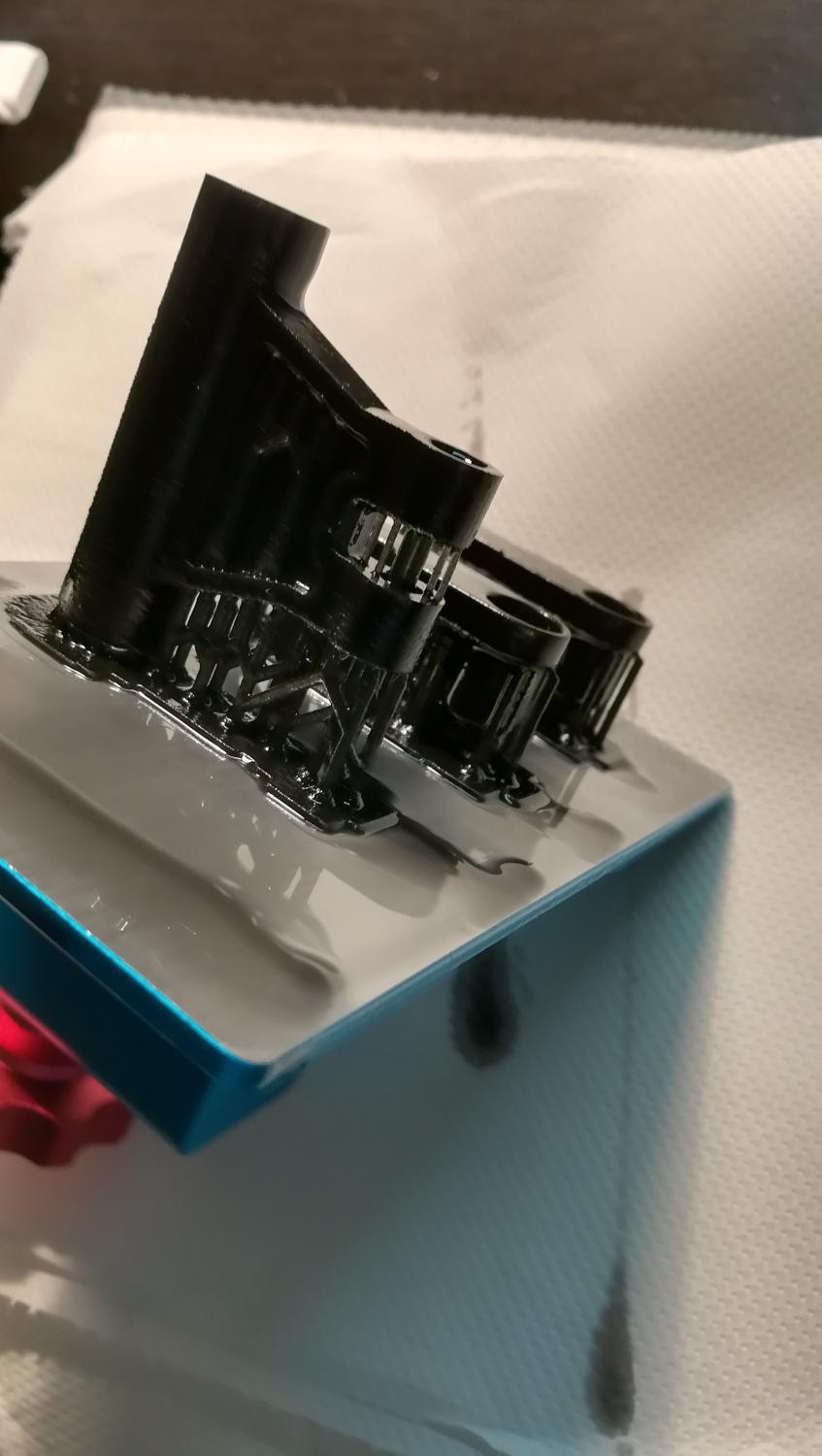

robby71 Inviato 12 Dicembre 2019 Condividi Inviato 12 Dicembre 2019 Buongiorno, innanzi tutto ti volevo ancora ringraziare per i consigli, infatti sono finalmente riuscito a stampare qualcosa, allego alcune immagini dei pezzi che ho realizzato, sono abbastanza soddisfatto i pezzi sono dentro il 1/10 mm come quote, l'unica cosa devo capire come migliorare la superficie da dove nascono i supporti, comunque nel complessivo non mi sembrano male. Grazie ancora. Cita Link al commento Condividi su altri siti Altre opzioni di condivisione...
