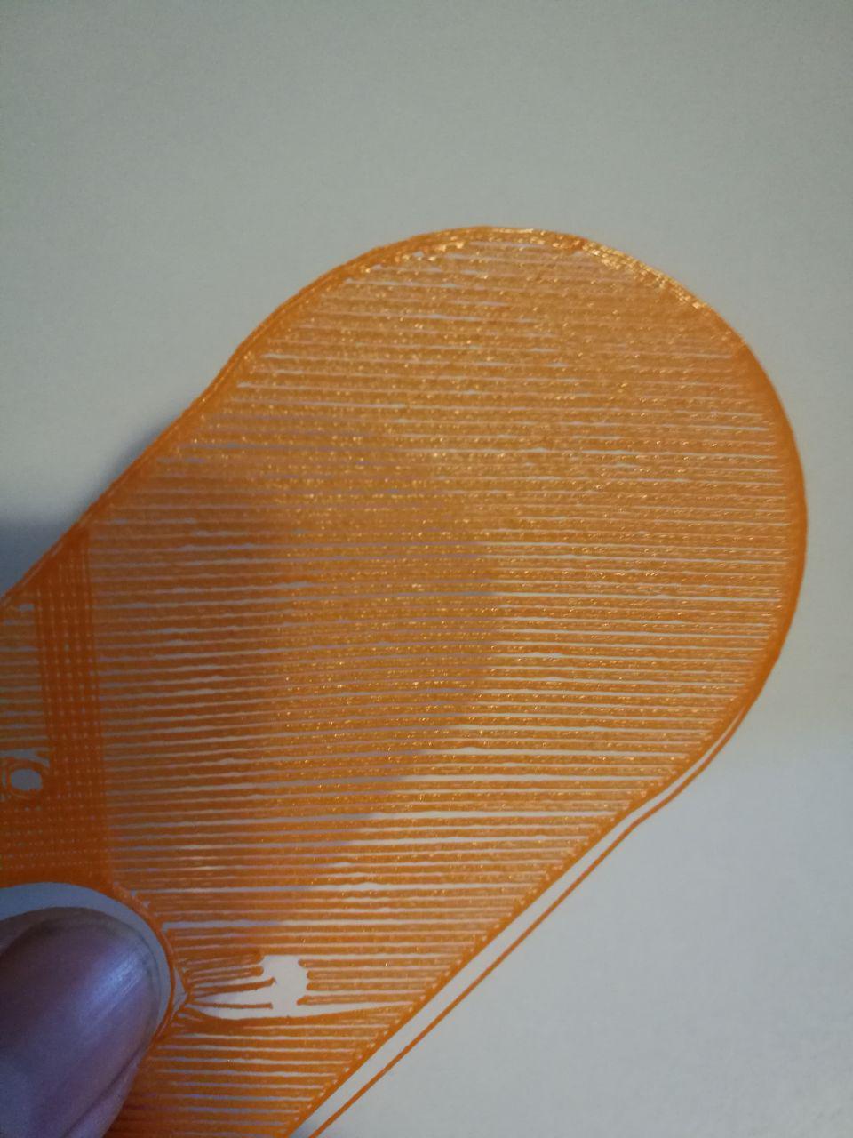

Salve ragazzi,
mi servirebbe una mano per un problemino che non riesco a risolvere. Sto utilizzando da poco il software simplify 3D e ho seguito vari tutorial per calibrarlo. Nelle varie stampe di prova che ho fatto utilizzando il cubetto di calibrazione ho notato una cosa, il primo layer di stampa è come se avesse il riempimento al 50%. Ho impostato il top e bottom solid layer per 4 strati pieni e li esegue ma il primo strato fa questa strana cosa, poi una volta passato al secondo esegue tutto alla perfezione.
Sapete indicarmi se c'è qualche parametro che devo settare ?
grazie
  • Risposte 6
non conosco troppo bene simplify ma negli altri slicer questa impostazione viene chiamata:
percentuale estrusione primo layer, larghezza linea primo layer,spessore linea di base.... di solito va impostata intorno al 140%
Ho fatto alcune prove a 130 e 140, ho provato a variare la velocità ma il risultato è sempre lo stesso e ho regolato il piatto.
Ho provato a stampare lo stesso pezzo ma con CURA, il difetto sparisce, il problema è che devo stampare usando simplify per alcune funzioni di riempimento. Allego anche una foto.
