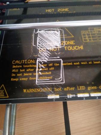

Ho appena finito la mia "Prusa i3" autocostruita ... ho provato a stampare un cubo 40x40mm ma ho dovuto concluderere la stampa già dalla base,la cinghia dell'asse X e dell'asse Y(sopratutto) vibrano molto e la stampa non riesce a prendere vita (vi lascio una foto per vedere il pessimo risultato),sapete dirmi come posso risolvere?

"vibrano" mi fa pensare che siano troppo tese, i motori hanno poca forza e le cinghie troppo tese li bloccano subito, le cinghie devono essere tese ma non troppo, quello che basta per non farle scivolare....prova e vedi che succede....
Altra cosa lubrifica tutti gli assi con vasellina tecnica (la trovi in drogheria e nei brico) perchè di fabbrica gli assi non hanno visto lubrificante neanche in foto.
Non li ho mai provati smontati cosi ma per la tipologia del motore penso sia normale. Gli step motor, proprio come dice il nome vanno avanti a passi e quindi l'albero motore ruota una frazione di secondo e si ferma per una frazione di secondo e ri ruota e cosi via di continuo, E' normale che si sviluppino vibrazioni conseguenti alle variazioni di momento angolare del motore che per altro ha una massa notevole rispetto al peso complessivo del motore.
