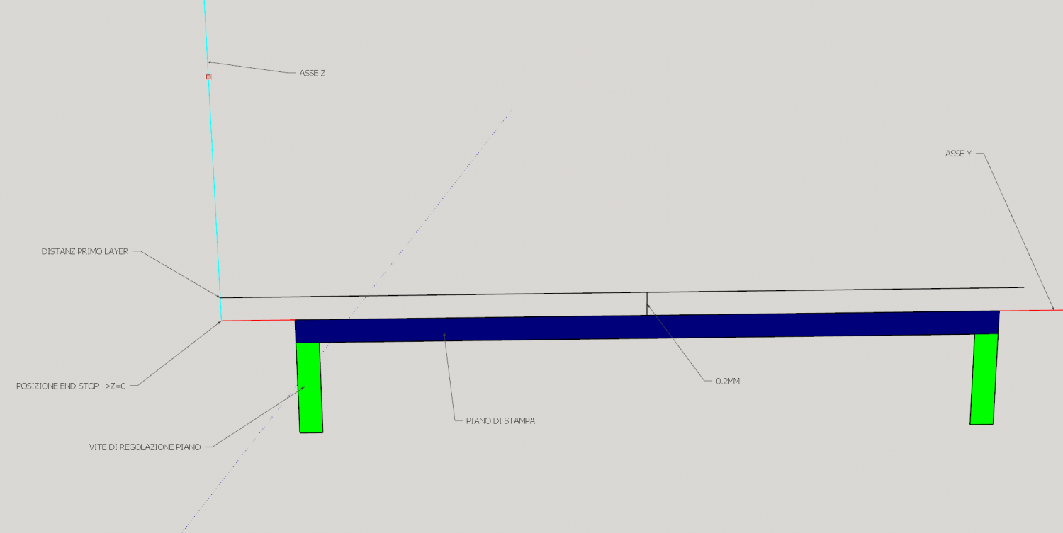

parliamo della distanza end stop e del piano:
questo è il caso perfetto e l'unico per la quale la stampante è pensata, avere il piano parallelo all'end stop di Z.

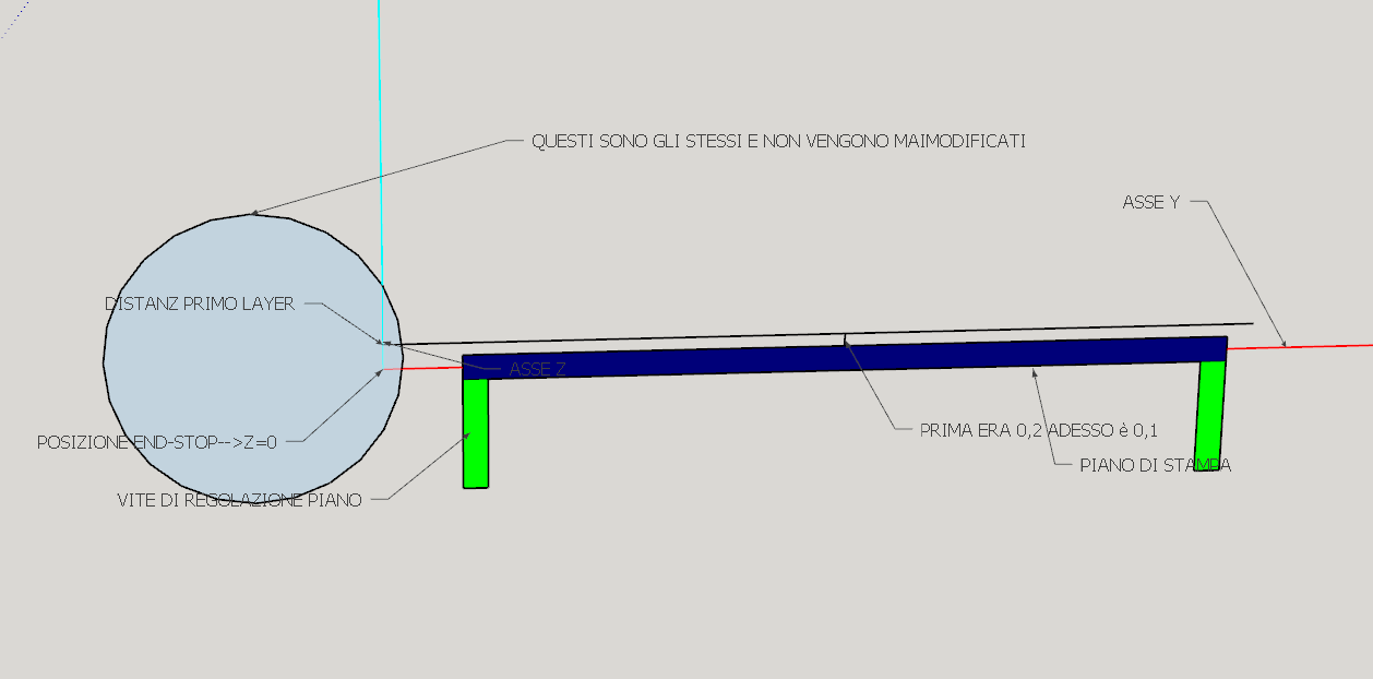

questo secondo caso è il caso reale (la perfezione non esiste) infatti è praticamente inevitabile avere il piano poco piu' alto o poco piu' alto rispetto allo zero perfetto.
come puoi vedere nonostante il primo layer sia impostato in entrambi i casi sia 0,2mm nel pirmo caso la distanza è corretta nel secondo la distanza è la meta e  questo causa la tua zampa di elefante.
N:B nelle foto ho sbagliato il punto di misurazione avrei dovuto metterlo tra end-stop e distanza primo layer a sinistra sull'orogine degli assi
quindi nel tuo caso il piano è troppo alto o il primo layer troppo basso, aumenta l'altezza del primo layer oppure la soluzione piu' complessa è quella di regolare il piano in modo migliore.

il cerchio non significa niente, intendevo questi due all'interno del cerchio immaginario non cambiano la loro posizione.
riprovo a spiegarti: la stampante crede che sia end-stop che il piano si trovino sempre nel punto 0. ma tu regoli il piano con le viti ed è inevitabile che il piano vada in posizione 0 +\- la regolazione e quindi il primo layer di 0,2mm si ritrova ad essere in realta' a 0,2 +\- la distanza della regolazione.
per eliminare la zampa di elafente basta che tu modifichi l'altezza del primo layer.
primo layer a 0,2mm c'è la zampa? si
secondo tentativo con layer a 0,3...c'è la zampa? si
x tentativo a x altezza? adesso non c'è piu'
ovviamennte non modificare altri fattori durante le prove
