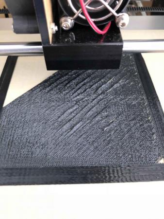

tommasone Inviato 9 Agosto 2018 Inviato 9 Agosto 2018 (aggiornato) Buongiorno ragazzi, come va? so che in sto periodo tanti sono in vacanza ma visto che io sono a lavoro provo comunque a chiedere a voi. Sto realizzando con Tinkercad qualche cosa veloce per cercare di imparare la realizzazione. Una volta realizzato ciò che credo sia più o meno carino, salvo il file e lo converto in gcode con Cura. Mi sono reso conto che se imposto la stampa in extra fine, la stampante fa un vero casino. Mi spiego meglio: dall'estrusione non riesce ad uscire la quantità esatta di PLA per fare la base e di conseguenza la stampa viene una m....a. Attualmente riesco a stampare solamente con la qualità di stampa più bassa o comunque molto meno precisa di quello che potrebbe servire a me. Avete qualche idea su come risolvere? Non mi rendo conto se possa servirvi il modello che ho acquistato, ad ogni modo è: https://www.amazon.it/gp/product/B01N4KT3SC/ref=oh_aui_detailpage_o05_s00?ie=UTF8&psc=1 Grazie in anticipo Modificato 17 Agosto 2018 da BMaker titolo generico Cita
tommasone Inviato 9 Agosto 2018 Autore Inviato 9 Agosto 2018 inoltre vi allego delle immagini per farvi capire come mi sta stampando il layer di base. grazie Cita
FoNzY Inviato 9 Agosto 2018 Inviato 9 Agosto 2018 ciao tommaso, il problema che hai è nelle impostazioni di cura, da quello che vedo hai lasciato le impostazioni standard vero? hai fatto bene a mettere il modello di stampante che hai almeno possiamo renderci conto delle potenzialita' della macchina. che PLA stai usando quello fornito con la stampante? Cita
tommasone Inviato 9 Agosto 2018 Autore Inviato 9 Agosto 2018 Ciao Fonzy, non so sinceramente se il problema sia in cura o in tinkered ma credo in cura anche perché ci sono una miriade di impostazioni delle quali sono esclusivamente all'oscuro di cosa possano modificare/migliorare. Ad ogni modo uso https://www.amazon.it/gp/product/B01N301T3C/ref=oh_aui_detailpage_o03_s00?ie=UTF8&psc=1 questo filamento di PLA (nero). Te che impostazioni mi consigli di usare per cura? per esempio odio il layer che stava facendo in quel caso, perché è un problema poi levarlo. grazie Cita

FoNzY Inviato 9 Agosto 2018 Inviato 9 Agosto 2018 il PLA che hai preso è al limite della decenza, prendi materiale intorno ai 20 euro altrimenti fatichi a stamparli. per evitare di bombardarti di foto di impostazioni la cosa migliore da fare è: apri cura, in alto trovi "impostazioni" selezioni->stampante-> aggiungi stampante vai su "other" e selzioni prusa i3.ovviamente non è la tua ma ha la stessa configurazione della tua, e quindi almeno in fatto di velocita',temperature etc sei con valori buoni. poi ritorni su "impostazioni" selezioni->stampante->stavolta clikki su gestione stampanti e dopo aver selezionato prusa i 3 clikki su impostazioni macchina, in questo menu imposti le dimensioni massime della tua stampante lasciando un minimo di gap (x= 20cm imposta 19,5cm) mentre nella parte destra ti chiede le posizioni massime e minime ma puoi lasciarle stare. c'è anche l'opzione piano riscaldato, se pensi di stampare anche abs spuntala altrimenti se stampi solo pla tanto vale lasciarla spenta e spuntarla eventualmente in futuro. io poi proverei con queste impostazioni per vedere che esce fuori...stampa qualcosa di piccolo almeno eviti di buttar troppo materiale.... 1 Cita
tommasone Inviato 9 Agosto 2018 Autore Inviato 9 Agosto 2018 Grazie mille, ad esempio cura mi spettava 200 e non 205, già riesco ad avere delle info più precise, grazie mille 1 minuto fa, FoNzY dice: il PLA che hai preso è al limite della decenza, prendi materiale intorno ai 20 euro altrimenti fatichi a stamparli. per evitare di bombardarti di foto di impostazioni la cosa migliore da fare è: apri cura, in alto trovi "impostazioni" selezioni->stampante-> aggiungi stampante vai su "other" e selzioni prusa i3.ovviamente non è la tua ma ha la stessa configurazione della tua, e quindi almeno in fatto di velocita',temperature etc sei con valori buoni. poi ritorni su "impostazioni" selezioni->stampante->stavolta clikki su gestione stampanti e dopo aver selezionato prusa i 3 clikki su impostazioni macchina, in questo menu imposti le dimensioni massime della tua stampante lasciando un minimo di gap (x= 20cm imposta 19,5cm) mentre nella parte destra ti chiede le posizioni massime e minime ma puoi lasciarle stare. c'è anche l'opzione piano riscaldato, se pensi di stampare anche abs spuntala altrimenti se stampi solo pla tanto vale lasciarla accesa e spuntarla eventualmente in futuro. Grazie mille anche a te. Una cosa non mi è molto chiara ma forse sono io ad essere ricoglionito dal caldo... te dici di spuntare il piano riscaldato se ho intenzione di usare anche ABS, ma si scalda anche ora il piano... scusa la domanda da niubbo ahahahah Cita
