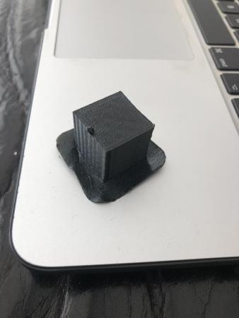

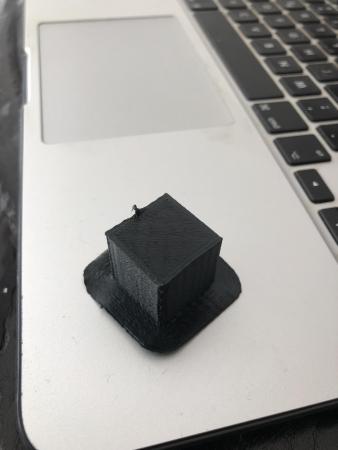

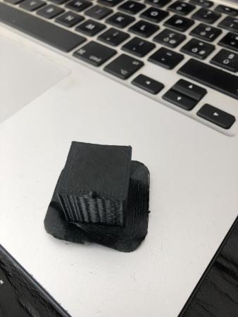

tommasone Inviato 9 Agosto 2018 Autore Condividi Inviato 9 Agosto 2018 Ciao, ecco le foto del cubo... mi sono anche reso conto che regolare il piatto dove poi va a finire il PLA, è una grandissima rottura di scatole Cita Link al commento Condividi su altri siti Altre opzioni di condivisione...

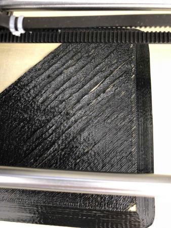

FoNzY Inviato 9 Agosto 2018 Condividi Inviato 9 Agosto 2018 2 ore fa, tommasone dice: Insomma dici che nella mia stampante una cosa "bucata" verrebbe male o non verrebbe affatto? peccato ma posso evitare di farla bucata... ad ogni modo sto stampando il cubo.... serve che scrivo le impostazioni che ho usato per creare il file gcode? oppure dimmi, per favore, le info che ti serve sapere grazie intanto ti ringrazio per la temperatura... facendo la stampa di prova sembra che lavori meglio aggiungendo solo 5 gradi. non è che non puoi stampare le cose "bucate" la fdm ha una tolleranza di 0,1mm quindi stampare cose con dettagli intorno a questa grandezza è complicato ma non impossibile. 2 ore fa, tommasone dice: Ciao, ecco le foto del cubo... mi sono anche reso conto che regolare il piatto dove poi va a finire il PLA, è una grandissima rottura di scatole sinceramente pensavo andasse peggio. 1: vai in IMPOSTAZIONI PIANO DI STAMPA passi da brim a skirt linee di skirt 1 distanza 10 mm (salvi materiale e tanto l'adesione sara' buona una volta impostato) 2: piano di stampa non è difficile, devi capire come funziona. adesso sei veramente troppo alto.l'ugello galleggia nel materiale estruso devi abbassare il piano, fai 1\2 giro a tutto le viti (stringendo) il primo layer deve essere aderente ma non schiacciato vai quinidi in QUALITA': LARGHEZZA LINEA STRATO INIZIALE e metti 120% ma forse dovrai aumentare un po'. per ora concentrati su questo affinche il pimo layer (poi puoi spegnere) sia bello pieno senza essere schiacciato (adesso è super schiacciato) hai usato le impostazione della pursa i3 hepestos come ti ho detto? 1 Cita Link al commento Condividi su altri siti Altre opzioni di condivisione...
