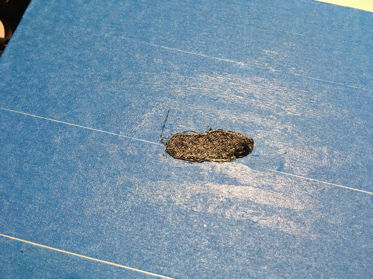

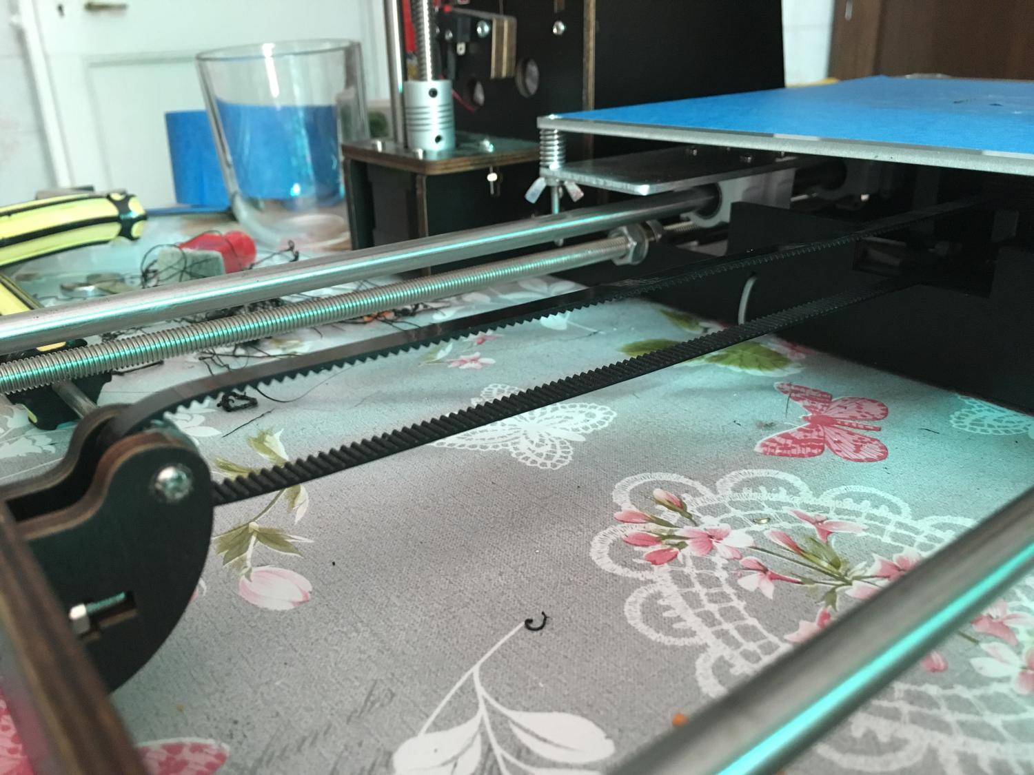

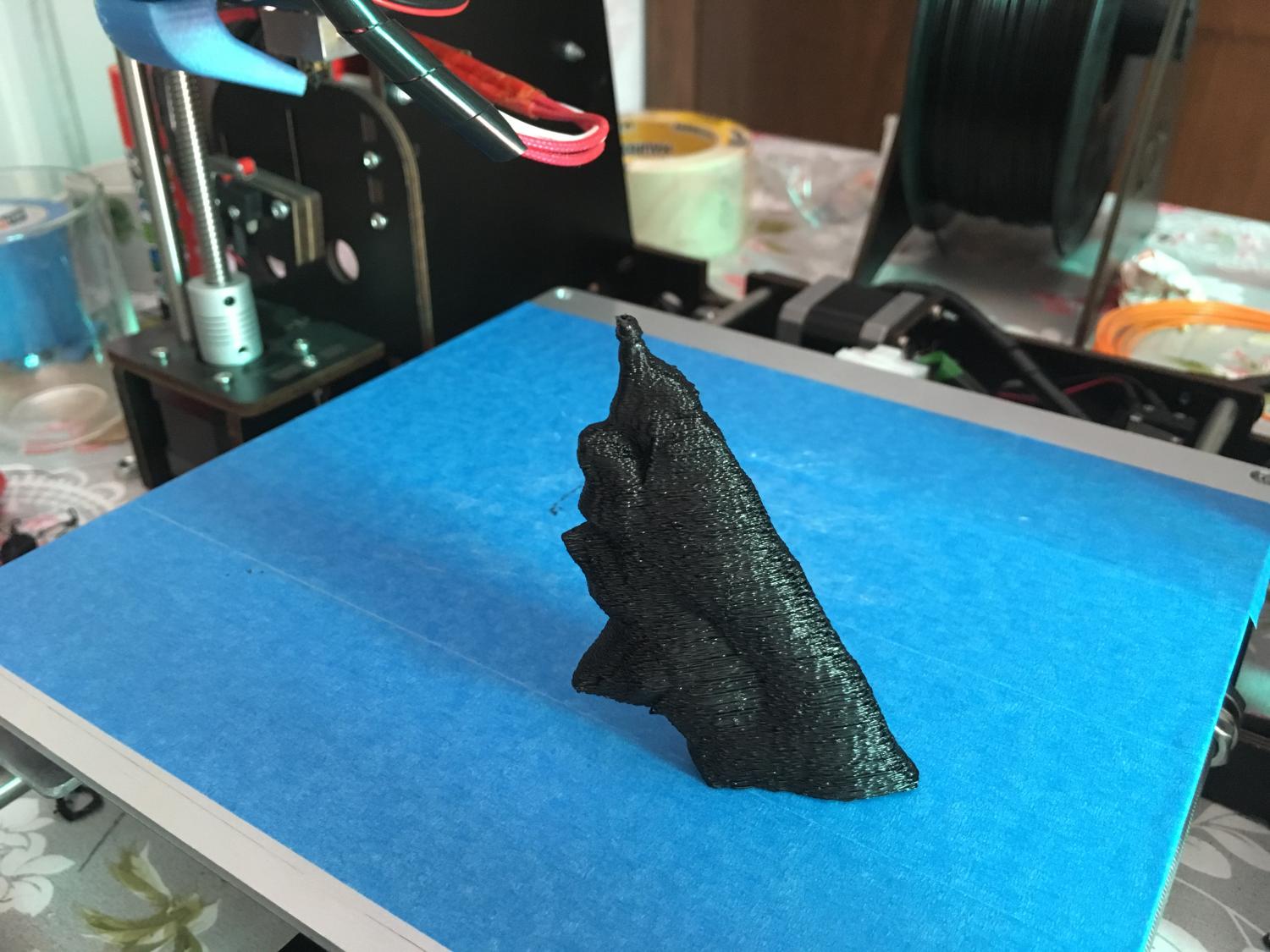

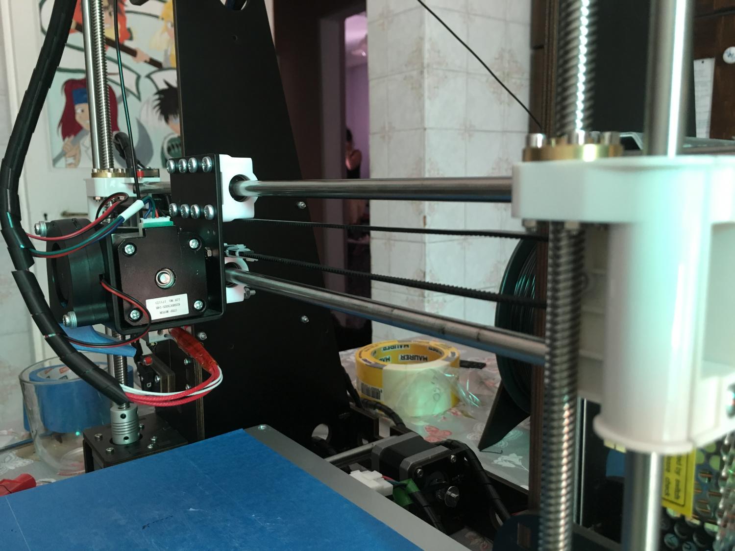

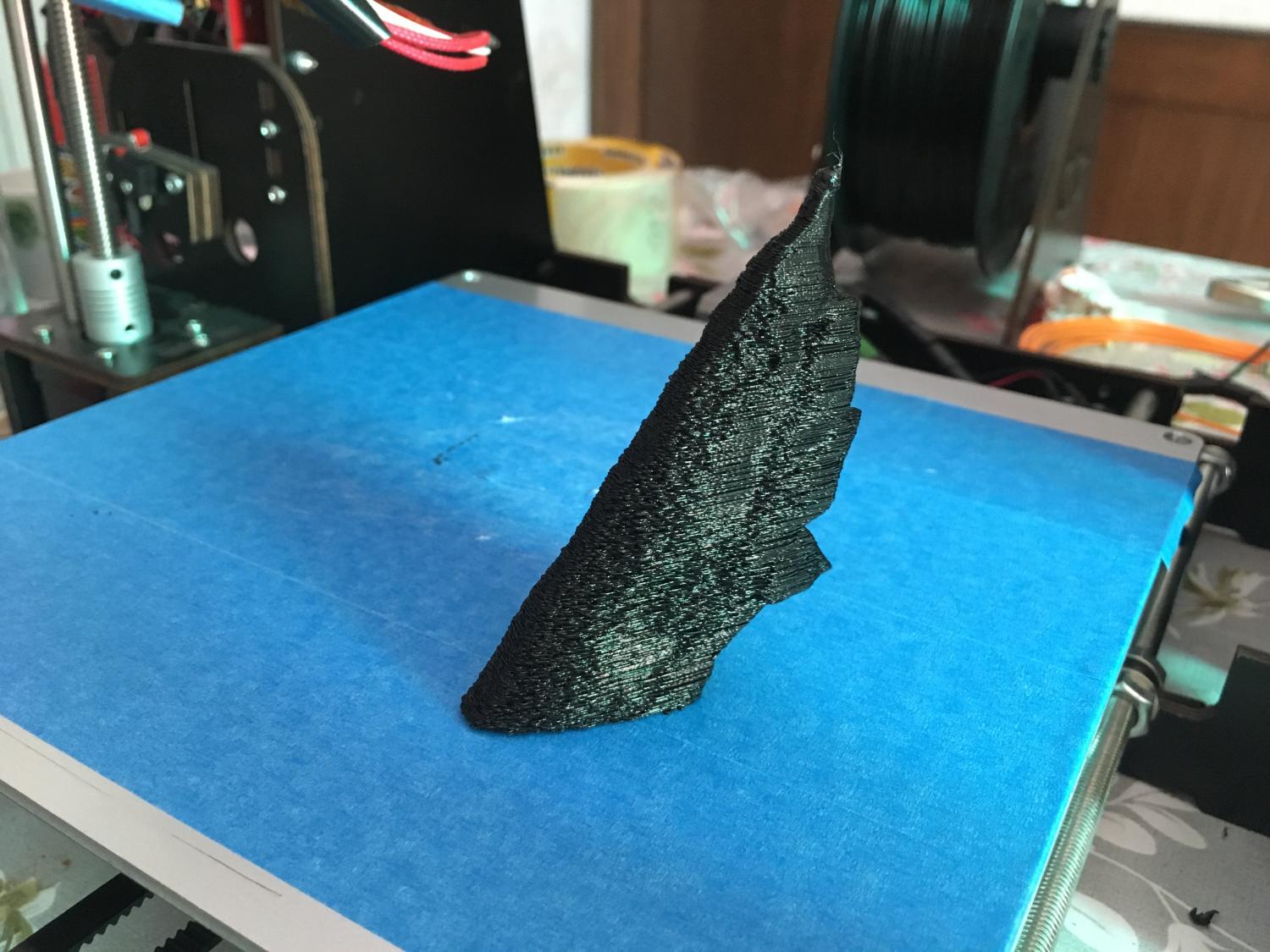

zabimaru83 Inviato 12 Agosto 2018 Inviato 12 Agosto 2018 Ciao a tutti ragazzi, ho comprato da pochissimo una Anet A8 La stampante era stata già montata da un ragazzo che per mancanza di tempo non l'aveva più usata e la vendeva d'occasione vicino a casa mia. Non aveva stampato nemmeno una volta in effetti e ho visto che infatti c'era qualche problema quando sono andato a stampare: per esempio la molla dell'estrusore era messa nel bed e viceversa, impedendo al filo di uscire, la gola dell'estrusore era messa male e rendeva difficile trovarla col filo ecc... dopo tutti questi piccoli aggiustamenti sono riuscito a stampare, solo che ho notato subito che gli oggetti vengono molto imprecisi e seghettati, specialmente se la base è rotonda (come il proiettile in allegato), viene squadrata. Ho pensato fosse un problema del bed, o meglio della cinghia del bed, sono arrivato a questa piccola conclusione leggendo qua in altri post problemi "simili". Vi chiedo un piccolo consiglio e un parere, cioè se devo rimettere a posto la/le cinghie (non sembrano tirate al massimo) semplicemente togliendo le fascette, tirando e rimettendo le fascette... oppure se devo avere qualche altro accorgimento. ovviamente a saperlo prima l'avrei presa direttamente da montare. Grazie in anticipo 😉 Cita
Gigi Inviato 12 Agosto 2018 Inviato 12 Agosto 2018 la cinghia di Y sembra lenta. All'inizio devi regolare un po' tutto parti dal primo layer e senza staccarlo fai vedere come viene Cita

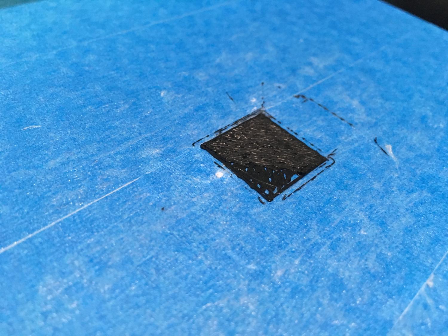

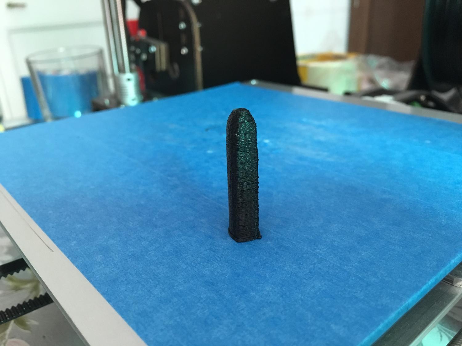

zabimaru83 Inviato 12 Agosto 2018 Autore Inviato 12 Agosto 2018 ecco, ho messo le foto del primo e del secondo strato, i due giri di shirt non si vedono perché non è uscito subito il filo 😞 come prova di stampa ho messo un pezzo di "prima lama" da Supernatural, visto che ha forme rotonde Cita
Gigi Inviato 12 Agosto 2018 Inviato 12 Agosto 2018 che temperatura hai usato? stampa questo. imposta stop a 0.2 metti 3 o 4 giri di skirt così parte bene. bed 30 ma in questo periodo neanche serve xyzCalibration_cube.stl Cita

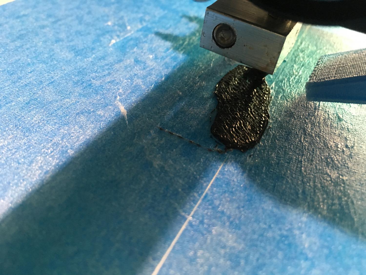

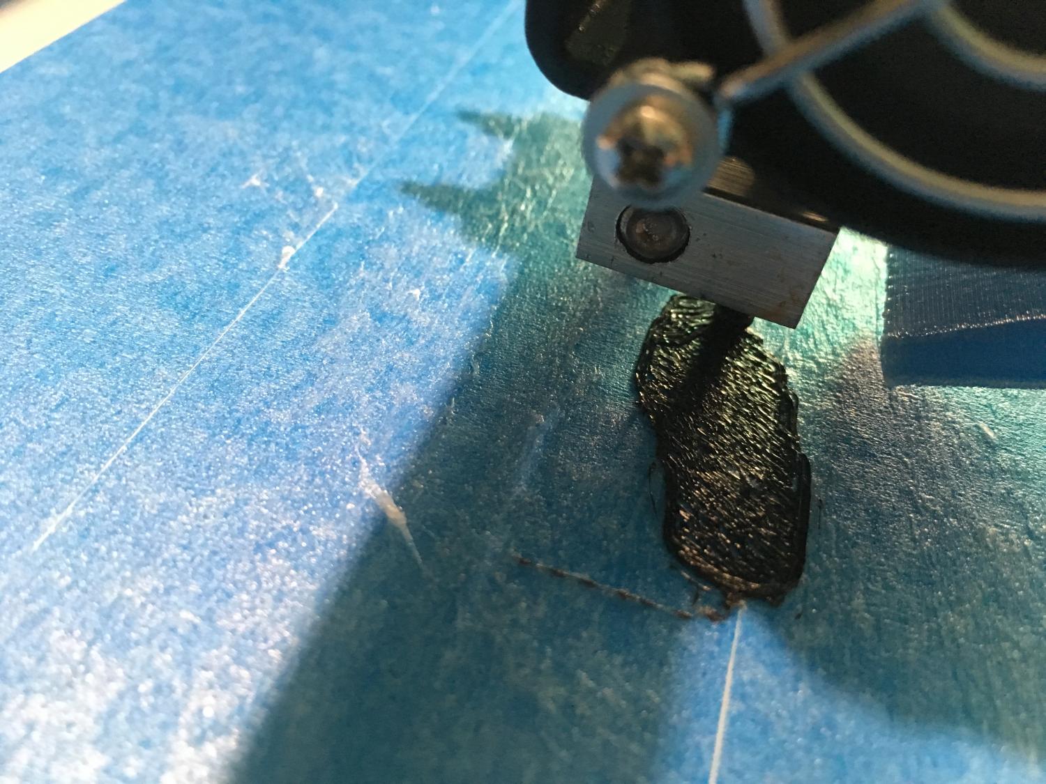

zabimaru83 Inviato 12 Agosto 2018 Autore Inviato 12 Agosto 2018 ho provato a cercare i comandi per impostarlo che stoppi a 0.2 ma non trovo nulla XD lo fermo manualmente come prima. Ecco qua, l'ho fermato che stava stampando il secondo strato (era circa a 3/4 del secondo strato) Cita
Gigi Inviato 12 Agosto 2018 Inviato 12 Agosto 2018 apri process e vai su avanzate devi sistemare il primo layer che non va bene guarda questi video e fai le calibrazioni. https://www.youtube.com/playlist?list=PLyi8xaT0V3GRBeyKYATK2NVdBSNMK_FqJ non mi hai detto la temperatura di stampa Cita
