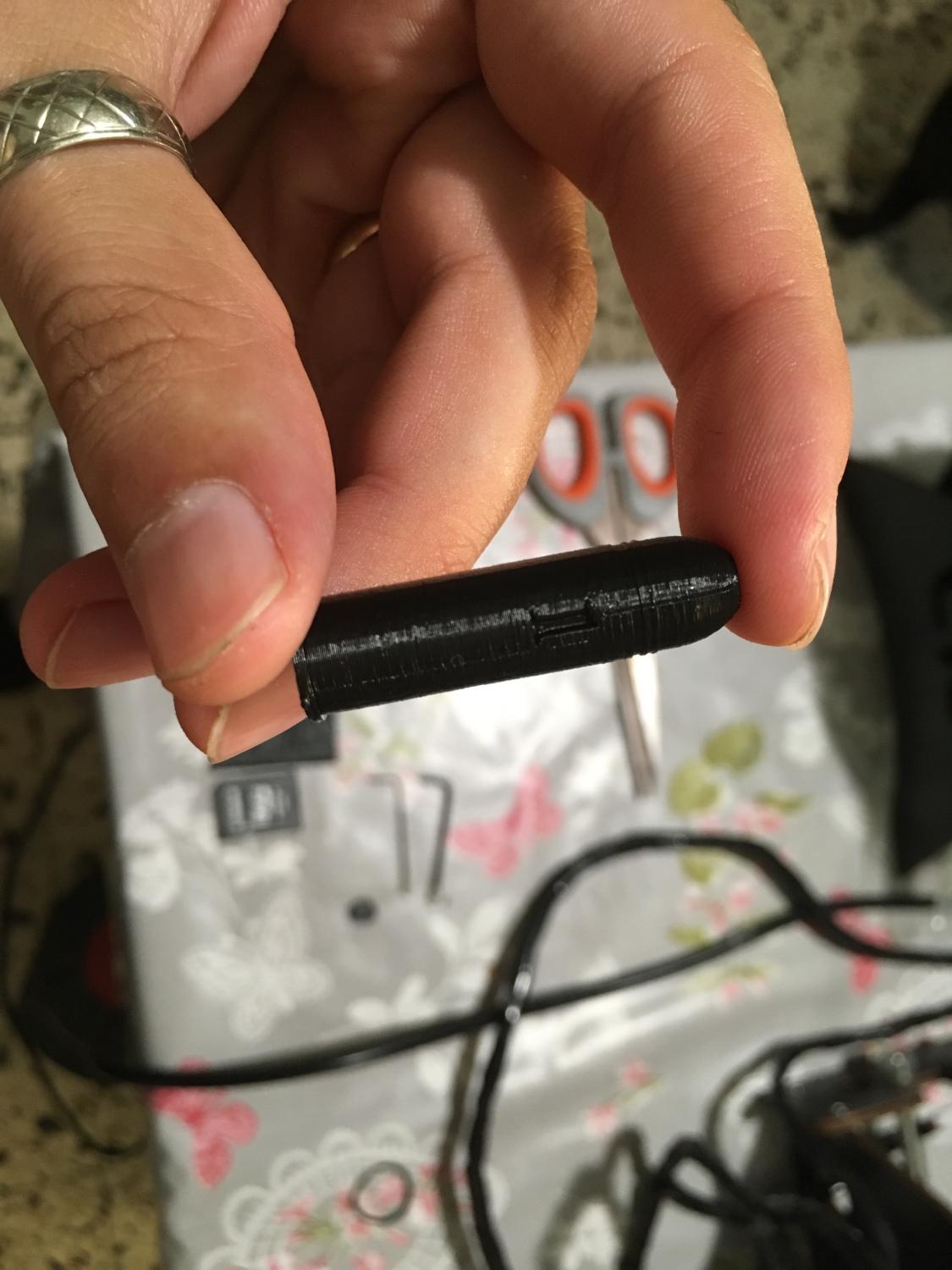

intanto sto stampando il cubo di prova, mentre la X è buona e si vede bene, la Y si fatica a capire che è una Y ed è molto impastata

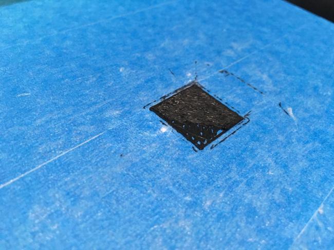

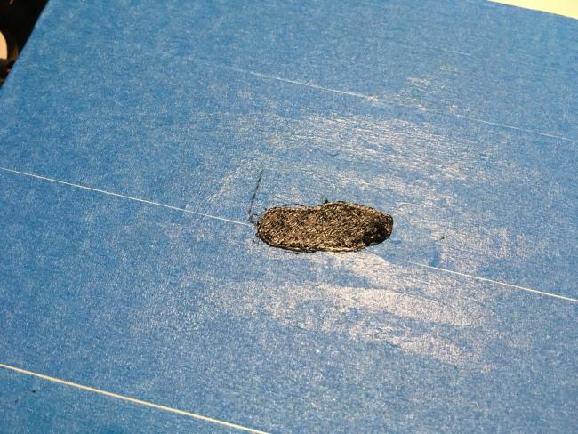

prima di stampare devi regolare bene la stampante
dalle foto che hai messo il primo layer non va bene.
quindi parti male e diventa difficile sistemare i problemi successivi.

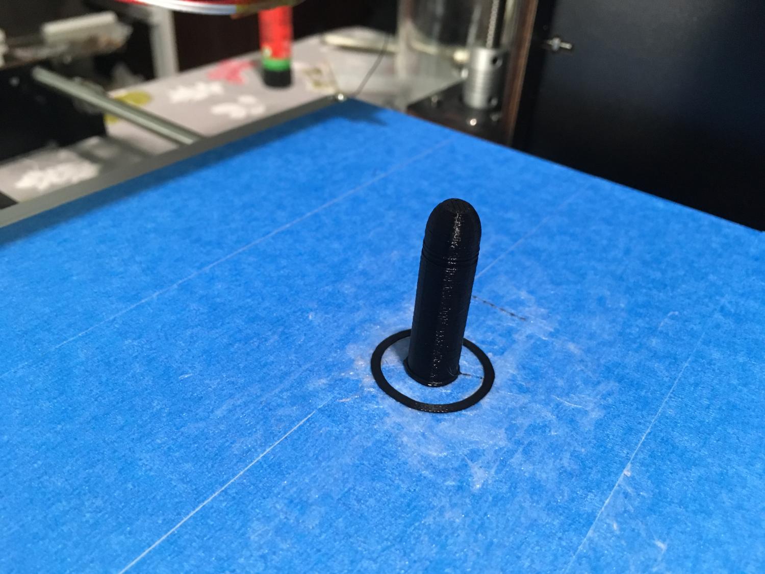

EUREKA!!! Gigi ti devo offrire una birra (vera, non stampata) per gli aiuti.
Con le guide ho capito che erano da stringere le due cinghie, sia dell'asse X che Y, poi una volta regolato quelle ho impostato bene la stampante seguendo i consigli dei video, munito di Calibro sono andato a settare bene i parametri. (e ora ho un'idea molto più chiara di come funziona la stampante e quanto è importante regolare tutto per bene)
inserisco le foto del confronto, il proiettile ora è bello preciso pur avendolo stampato vuoto per fare una prova
