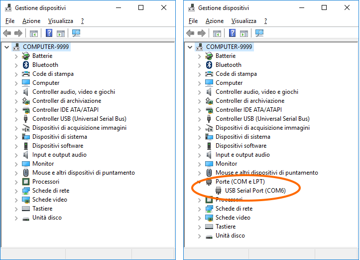

2° Repetier non comunica con la stampante (S.O. Windows 10) , ovunque leggo che devo impostare il bit rate a 250000, ma i driver istallati non mi consentono questa scelta

Domanda numero 2: I driver corretti sono quelli che trovi nel sito ftdi a questo link http://www.ftdichip.com/Drivers/VCP.htm
Non devi fare alcuna regolazione dal pannello di controllo ma solo da repetier. Per vedere se funzionano e rilevare la porta seriale attacca e stacca il cavo USB e nel pannello di controllo gestione dispositivi controlla di avere una risposta tipo questa Fdti.png.4530d6f86489a6a75be22e3fad3b28f1.png
