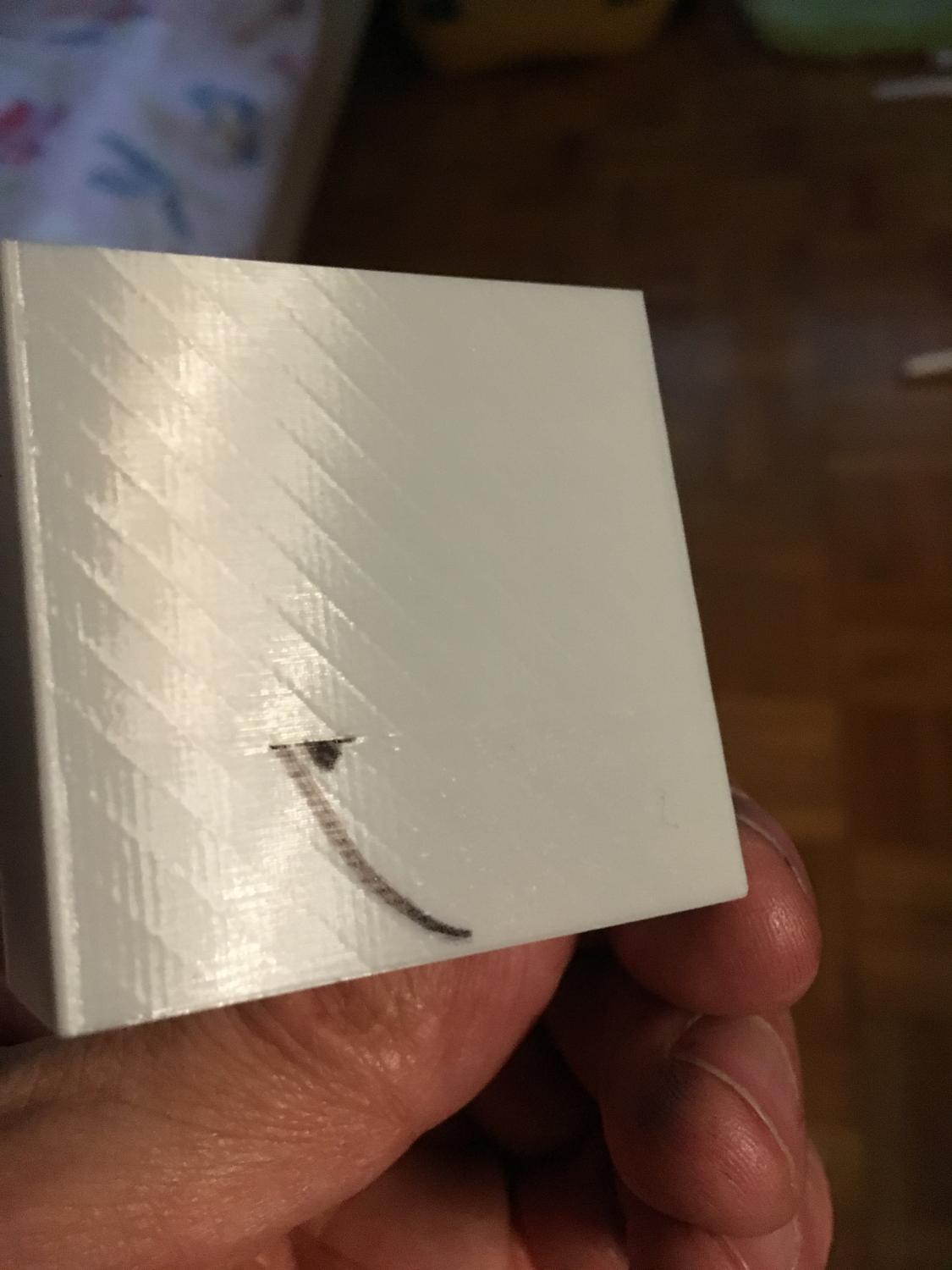

Eccomi, ho regolato la stampante come da video..
Ho stampato un cubo di 50mmx50mmx50mm solo con un perimetro...
mi sembra stampato benino ma ci sono righe trasversali e su tutte le facce... fino al segno nero ho stampato a 195gradi e a velocità di 50... poi ho rallentato la stampa e abbassato la temperatura dell’estrusore ma queste righe non cambiano.... secondo voi cosa può essere?
Eccomi, ho fatto alcune prove e ho scoperto che le righe si riducono moltissimo aumentando il flow.... non me ne ero accorto che cambiando il filo cambiava anche il diametro effettivo e quindi estrudeva meno del necessario rendendo visibile il “ difetto”... aumentando dall’lcd il flow in fase di stampa tutto si è messo a posto... o almeno ridotto moltissimo... 😁😁😁😁

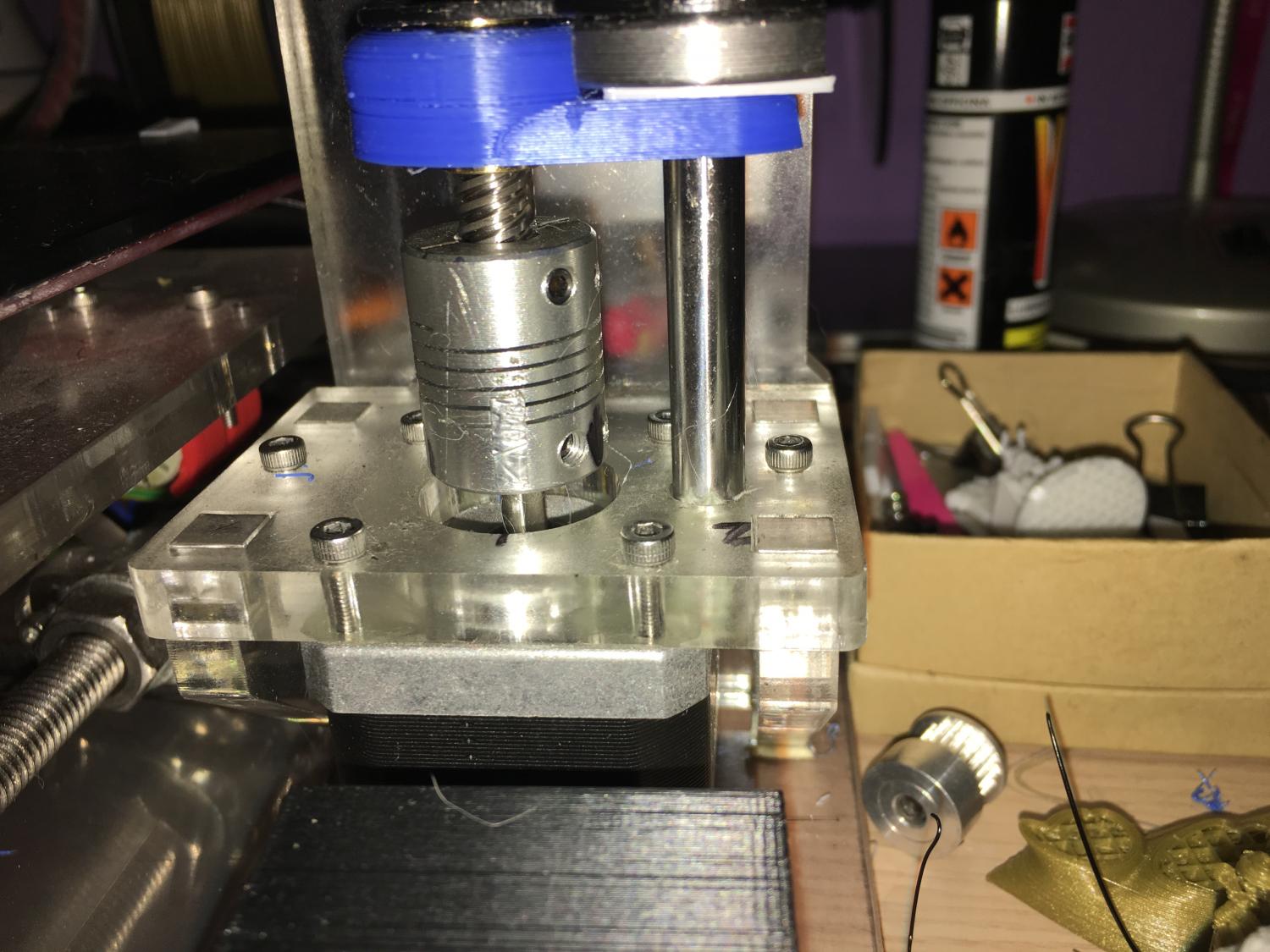

Per curiosità, visto che anche io le ho da montare, come le hai fissate: hai stampato un nuovo supporto o le hai fissate con dado e vite a quello esistente? (quelle originali sono filettate, mentre quelle che ho acquistato no... da qui la domanda)
Non so che stampante hai, ma la mia Geeetech ha le barre infilate non avvitate quindi non ho fatto altro che sfilare le vecchie e mettere le trapezie... con la la loro chiocciole di ottone....  come da foto...
ho la Geeetech Prusa I3 pro B Acrilic... la risposta me l'hai data con quei supporti azzurri: le boccole di ottone originali sono 20mm di diametro, quelle che vendono insieme alle t8 sono 22: risultato non si riescono a montare sui supporti asse X originali. Mannaggia a loro. Adesso gli do una limata e vedo se riesco a montarli senza dover rimontare le vecchie e stamparmi i supporti come hai fatto tu.
