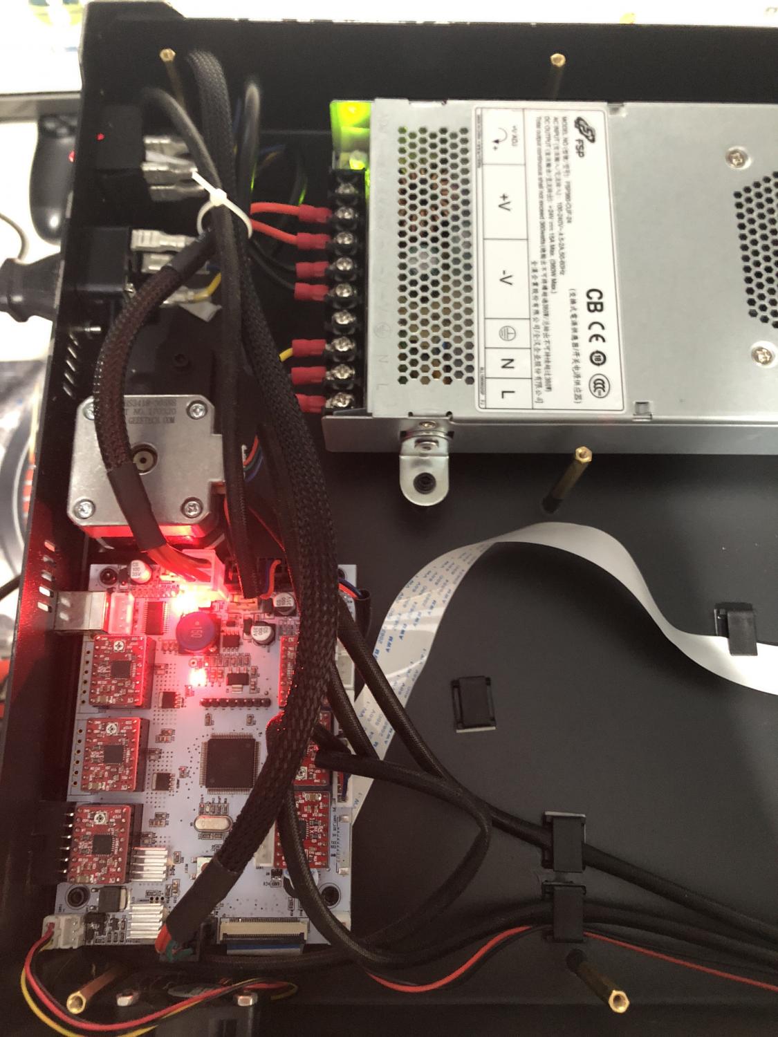

buon giorno ragazzi possiedo due stampanti 3d un annet A8 e una mecreator 2 il problema sorge sulla mecreator 2 in poche parole quando vado per stampare imposto la temperatura a 210 gradi di estrusore e cosa succede quando arriva a 210 gradi prende e continua a salire oltre i 260 gradi cosa puo essere il problema grazie in anticipo per le risposte

Le.info che dai sono davvero pochine per fare una diagnosi, non dici se è un difetto nuovo dopo che la stampante ha lavorato bene o se è nuova o comunque appena rimontata. Se scalda anche quando la accendi senza stampare o solo quando stampi. Comunque tiriamo a indovinare, se è nuova o appena rimontata sono invertiti i cavi di riscaldamento piatto ed estrusore. Se invece inizia a scaldare da subito si è rotto il MOSFET che controlla la temperatura dell' estrusore. Fare altre ipotesi senza ulteriori info è come giocare d azzardo

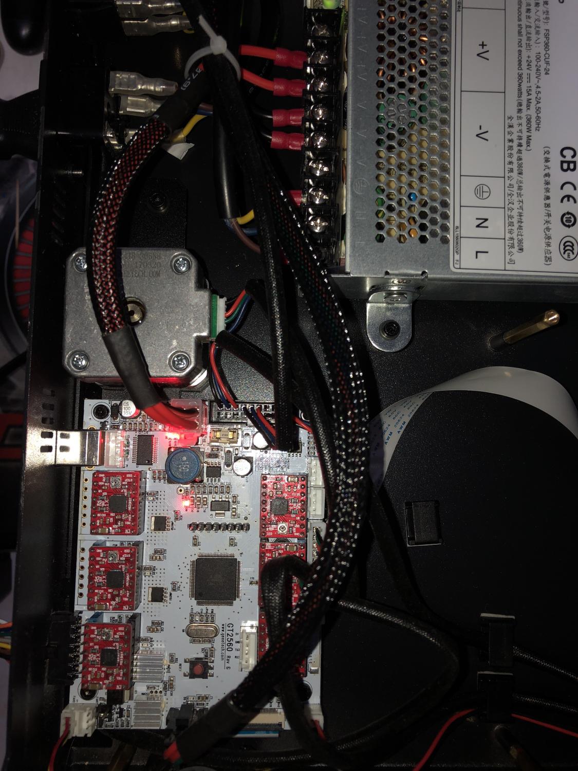

ciao scusa per le poche info allora la stampante all inzio andava perfettamente poi ce stato un problema di sceda dopo avermi fatto mandare una scheda da mazon di ricambio lo montata e ma fatto questo problema. appena la accendo e tutto ok nessun problema e quando gli do la stampa oppure il preheat pla che mi fa questo problema

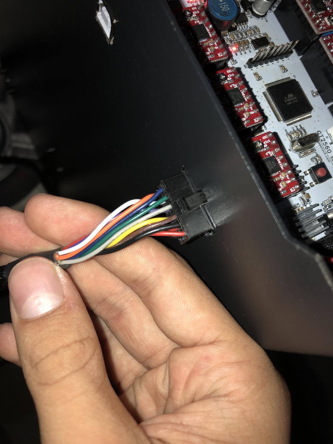

controllando i cavi sono giusti sia bed che estrusore
È il primo caso, hai sicuramente invertito nella scheda i cavi del riscaldamento che sono i due cavi più grossi in genere rossi che partono dal piatto e dall' estrusore
Allora è molto probabile che la scheda abbia il firmware di una stampante diversa dalla tua prova a contattare il venditore
Per verificare questa cosa fai scaldare manualmente  estrusore senza far scaldare il piatto e vedi se si scalda l'estrusore e la temperatura relativa sale
Se questo succede il problema è un altro
Tra l altro tanto per info i connettori di cui parlo io da quel poco che si vede nella foto dovrebbero essere quelli sul lato basso nella foto
