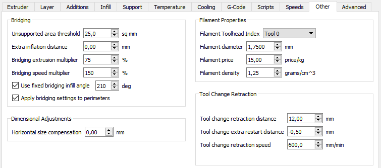

ho da poco preso una stampante anet a8 da un mio amico e sono pienamente soddisfatto della stampa. Ieri stavo stampando un modello ed in fase di stampa mi sono reso conto che avevo un ponte, che fortunatamente ha fatto anche se con qualche problema.

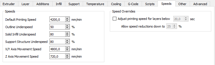

Quindi mi sono proposto di configurare in modo corretto le impostazioni del bridging. Queste sono le impostazioni che ho al momento e di cui non sono pienamente soddistatto:
precedentemente l'avevo configurato in questa maniera, ma ho riscontrato comunque lo stesso problema:
  • Unsupported area threshold: 50 sq mm
  • Bridging extrusion multiplier: 80%
  • Bridging speed multiplier: 50%
La stampa di prova è una porzione (da 1 a 5 cm) di questo modello, la modifica del parametro Unsupported area threshold da 50 a 25 ha fatto si che anche il ponte di 1 cm venisse elaborato come gli altri ponti.
La stampa del perimetro viene fatta correttamente, mentre la stampa interna al perimetro cola verso il basso, come posso risolvere il problema?
