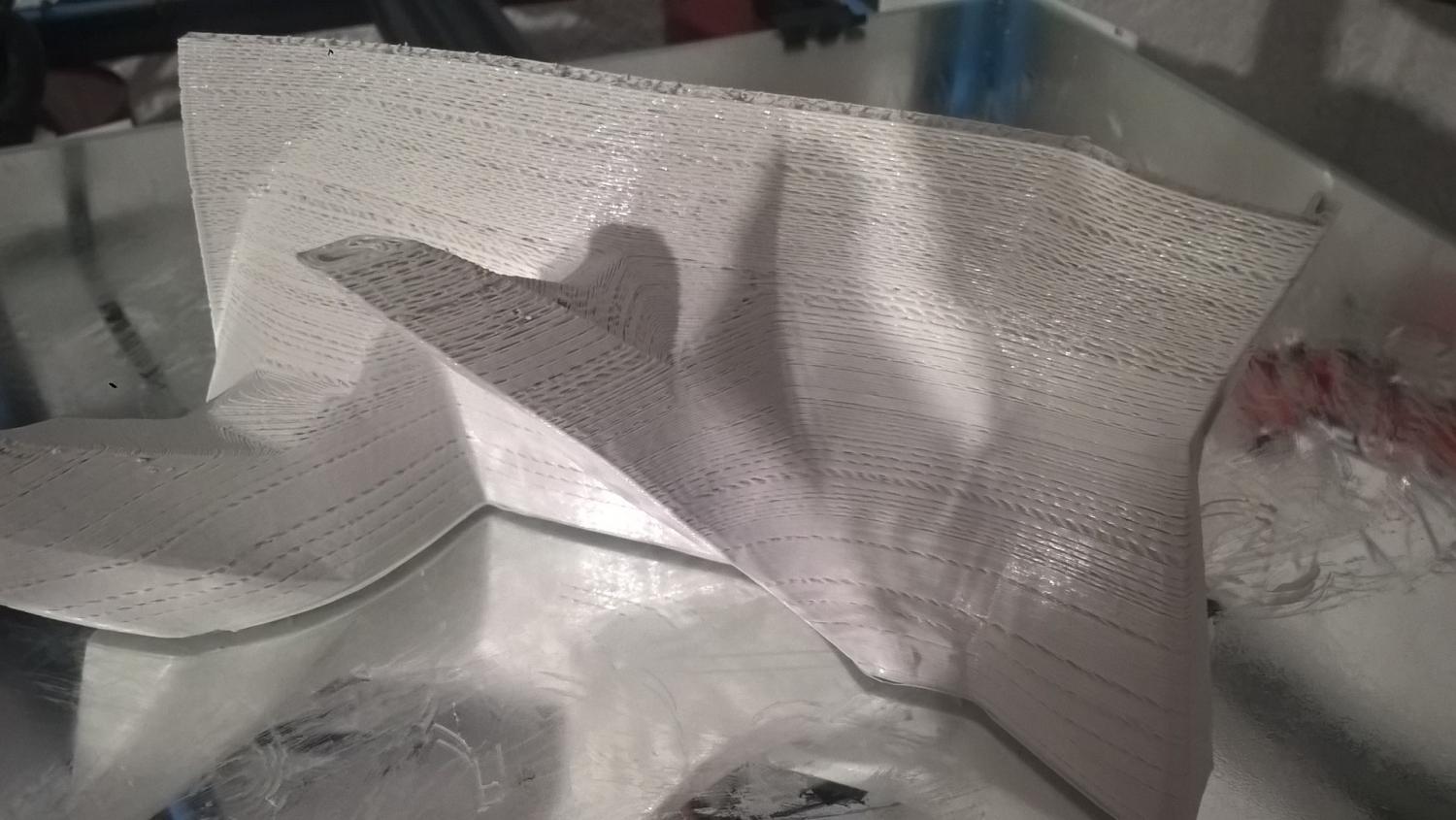

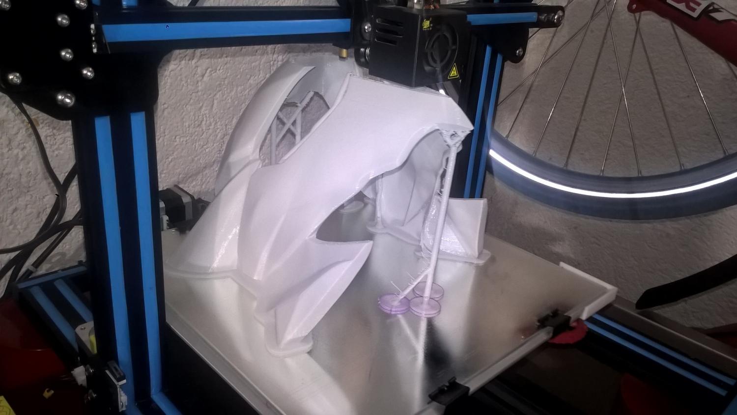

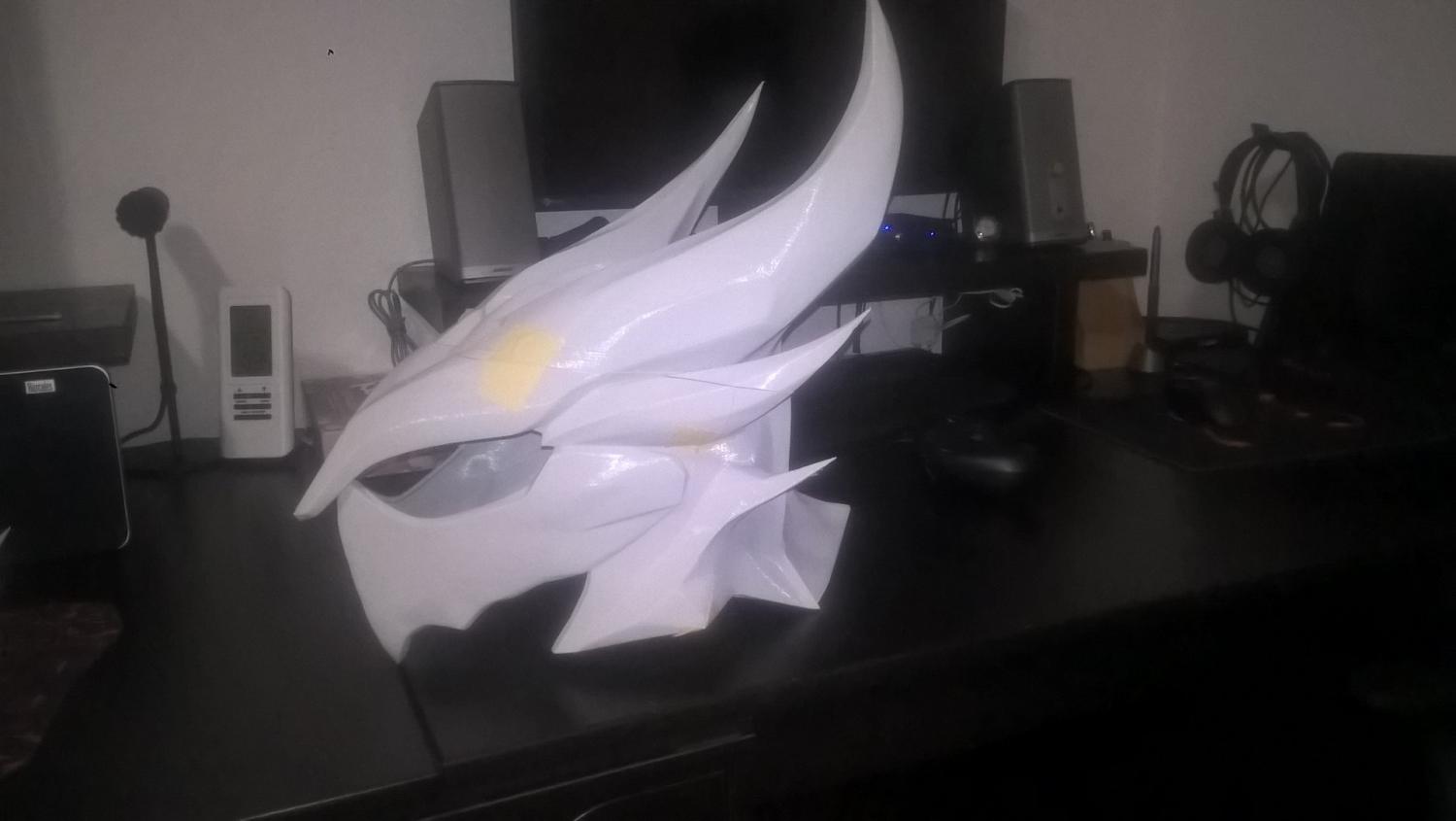

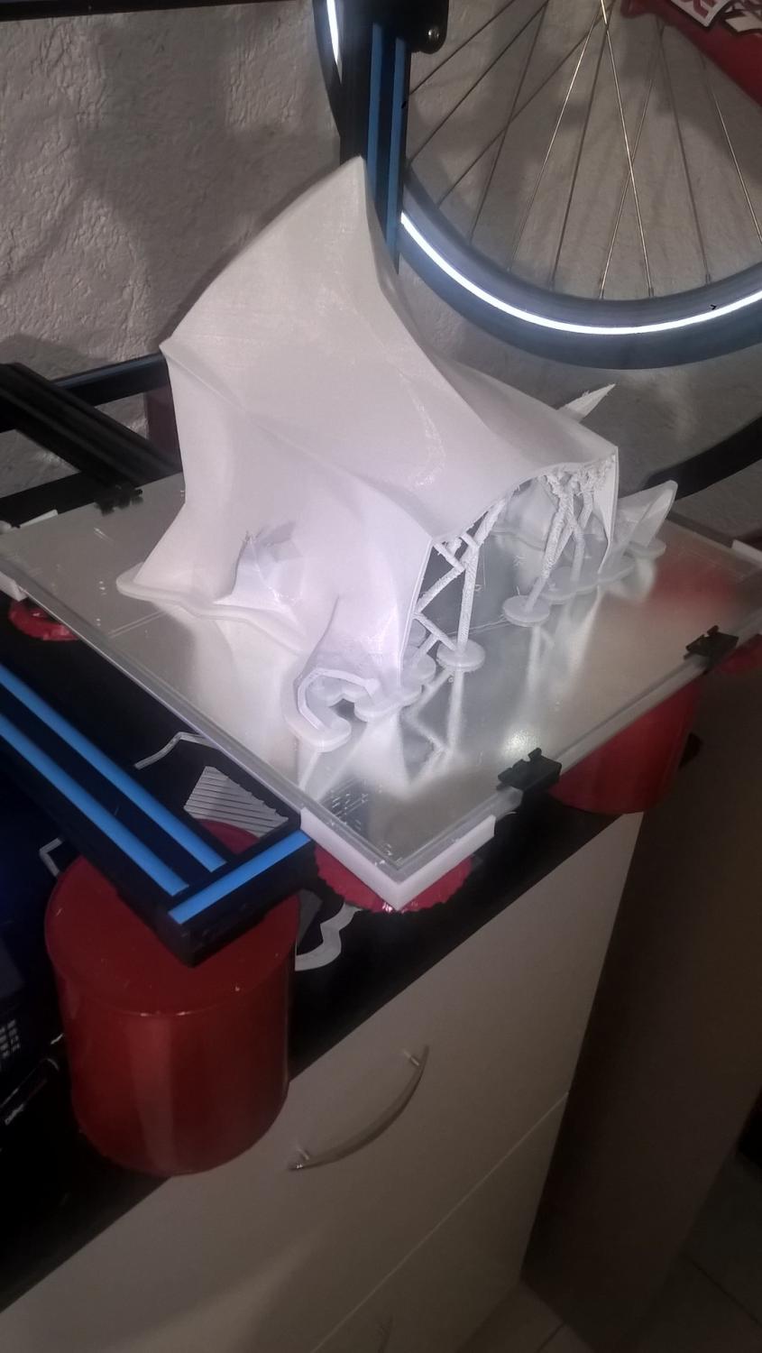

stavo stampando un elmo primo pezzo quasi (perfetto come in foto) poi faccio per stampare il secondo, per quanti tentativi faccia non cabia nulla, continuo a ottenere lo stesso orribile effetto; tutto tratteggiato lo definirei croccante.
stesso pla stessi parametri e stesso modello, si trattava dello stesso modello tagliato in 3 con meshmixer
vi prego aiutatemi!

sembra un problema di estrusione, tra le cause di estrusione "a tratti" potrebbe esserci una temperatura sbagliata,una velocita' tropo alta o un problema nel motore dell'estrusore...
escludendo la velocita' che dici non essere cambiata controllerei il sensore di temperatura nell'estrusore che forse si è spostato\uscito dalla sede, poi controllerei la ghiera spingi filo,magari si è allentata o sporcata ed in ultimo guarderei un eventuale problema al motore....
per andare anche sulle cause parecchio improbabili potrebbe essere l'ugello rovinato, magari ad esempio durante la calibrazione ha urtato il piano e si è rovinato o forse c'è qualcosa all'interno del hot-block che causa un blocco parziale come ad esempio un pezzetto di metallo delle filettature o il tubo in teflon parzialmente sciolto....
come ho detto sembra un problema di estrusione, durante una stampa cosi lunga sicuramente avrai guardato la stampante mentre lavora, hai notato movimenti strani durante la stampa?

il filamento in questione tende sempre ad essere un po' saltellante sulla ghiera spingifilo leggeri "tek" non di quelli forti come quando ci sono problemi più corposi, ma sufficienti a fare un po di "limatura" di filamento e a sporcarla, anche la temperatura avevo provato a calibrarla con i vari cilindretti di prova e sembrerebbe che quella sia la migliore.
oggi ho provato a rimuovere il filamento per pulire all'interno e passare l'ago nel foro dell'estrusore, provato a ricalibrare ti faccio sapere
ho provato ad alzare da 200 a 215 i gradi dell'estrusore ma visto che continuava a saltellare ho calato la percentuale di estrusione di un 4% all'inizio sembrava andare bene ma dopo 2/3 ha ripreso ad avere il problema.... ho risolto rialzando al 100% l'estrusore, anche se non capisco perchè prima a 100% saltasse e dopo no.... boh
