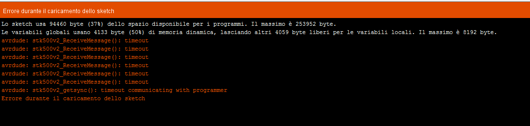

Buongiorno ragazzi,ho un problema con la mia Geeetech I3 pro B. Nel primo montaggio,inavvertitamente ho montato il motore Y e il supporto al contrario...riuscivo a stampare,ma dando il comando home,la Xandava in home correttamente,mentre la Y andava in home,verso il finecorsa,ma non si fermava e faceva un rumore assordante arrivando all'estremità. Credevo fosse il finecorsa andato,ma dopo vari cambi e prove ho appurato che il finecorsa era buono. con un po di ricerche e domande sono arrivato a scoprire che nel montaggio avevo sbagliato. Ho corretto l'errore,montando motore Y e supporto nel verso giusto,compresi i collegamenti sulla board. Ora però,dando la home,la Y fa uno scatto dalla parte opposta al finecorsa e si blocca. Ho scaricato il firmware (Marlin 1.1.4) aggiornato con arduino (prima avevo l' 1.0.1 ora ho scaricato l' 1.8.5),ma caricandolo sulla stampante nella verifica mi da questo errore
Arduino:1.8.5 (Windows 7), Scheda:"Arduino/Genuino Mega or Mega 2560, ATmega2560 (Mega 2560)"
Lo sketch usa 54820 byte (21%) dello spazio disponibile per i programmi. Il massimo è 253952 byte.
Le variabili globali usano 2538 byte (30%) di memoria dinamica, lasciando altri 5654 byte liberi per le variabili locali. Il massimo è 8192 byte.
C:\Program Files\Arduino\hardware\tools\avr/bin/avrdude -CC:\Program Files\Arduino\hardware\tools\avr/etc/avrdude.conf -v -patmega2560 -cwiring -PCOM1 -b115200 -D -Uflash:w:C:\Users\Utente\AppData\Local\Temp\arduino_build_588944/Marlin.ino.hex:i
Errore durante il caricamento dello sketch
avrdude: Version 6.3, compiled on Jan 17 2017 at 12:00:53
Copyright (c) 2000-2005 Brian Dean, http://www.bdmicro.com/
Copyright (c) 2007-2014 Joerg Wunsch
System wide configuration file is "C:\Program Files\Arduino\hardware\tools\avr/etc/avrdude.conf"
Using Port : COM1
Using Programmer : wiring
Overriding Baud Rate : 115200
prima ancora mi dava un errore tipo "timeout",come se non riuscisse a caricare il firmware.
Come posso risolvere il problema? Grazie.

Se stai caricando un file .hex potrebbe non dipendere dalla versione di Arduino e nel caso prova a programmare la stampante tenendola staccata dalla corrente e collegata solo al pc tramite la usb. Il pc fornisce corrente più che sufficiente per alimentare bene la scheda e il display della stampante. Questo perchè a volte fa interferenza l'alimentatore della stampante.
3 ore fa, Alep dice:
in effetti ho collegato la stampante al pc tenendola accesa....ma il file che provo a caricare è il marlin.ino......proverò a caricarlo senza alimentare la stampante...
Alep,ti confermo il fatto che senza alimentare la stampante mi carica il firmware...fa la verifica,poi il caricamento (ci mette una vita) e poi appare questa sfilza di errori (anche se mi da "caricamento terminato")

Aggiornamento......Problema risolto.
Ho caricato il firmware dal portatile.....ed è andato tutto liscio,e ora la stampante va alla perfezione,anche nei movimenti...ora il problema si sposta sulla sd...la inserisco nella stampante,me la riconosce,ma non legge i file che ci sono dentro....mi ha dato lo stesso problema all'inizio,ed era prooblema di sd di classe inferiore a quella minima...ma ora uso una sd di classe 10,quindi non riesco a capire da cosa dipenda...forse nel marlin bisogna attivare qualcosa?
