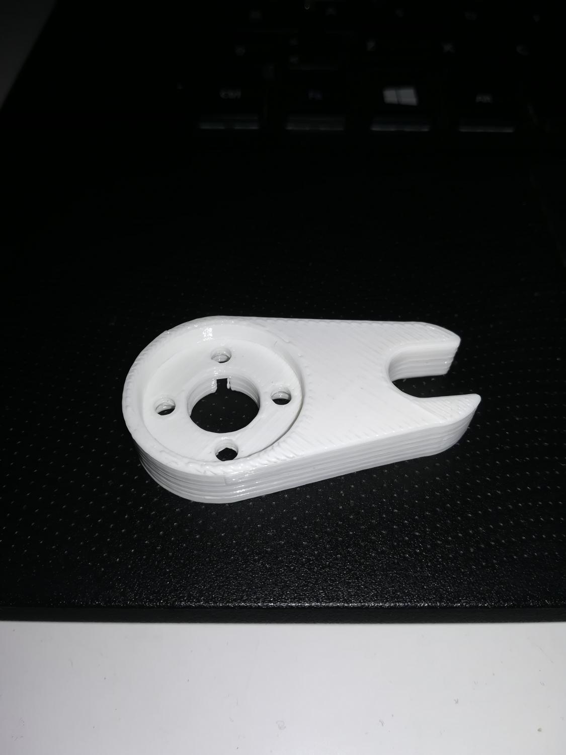

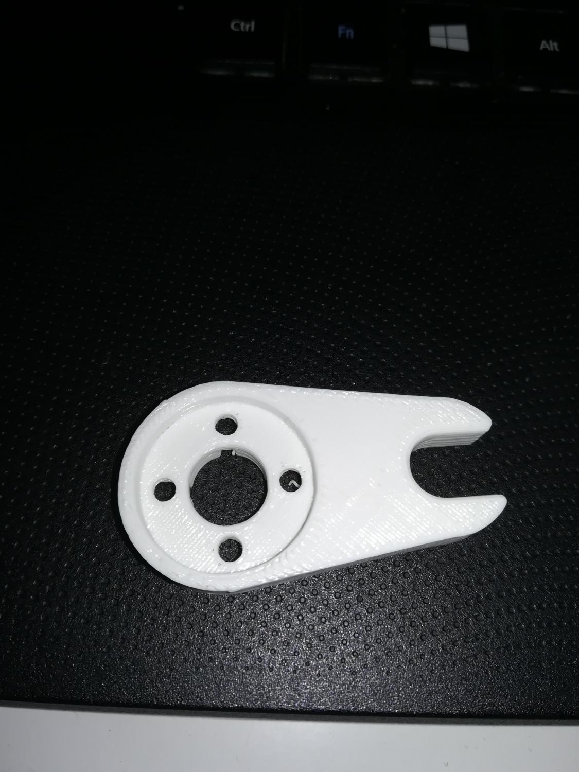

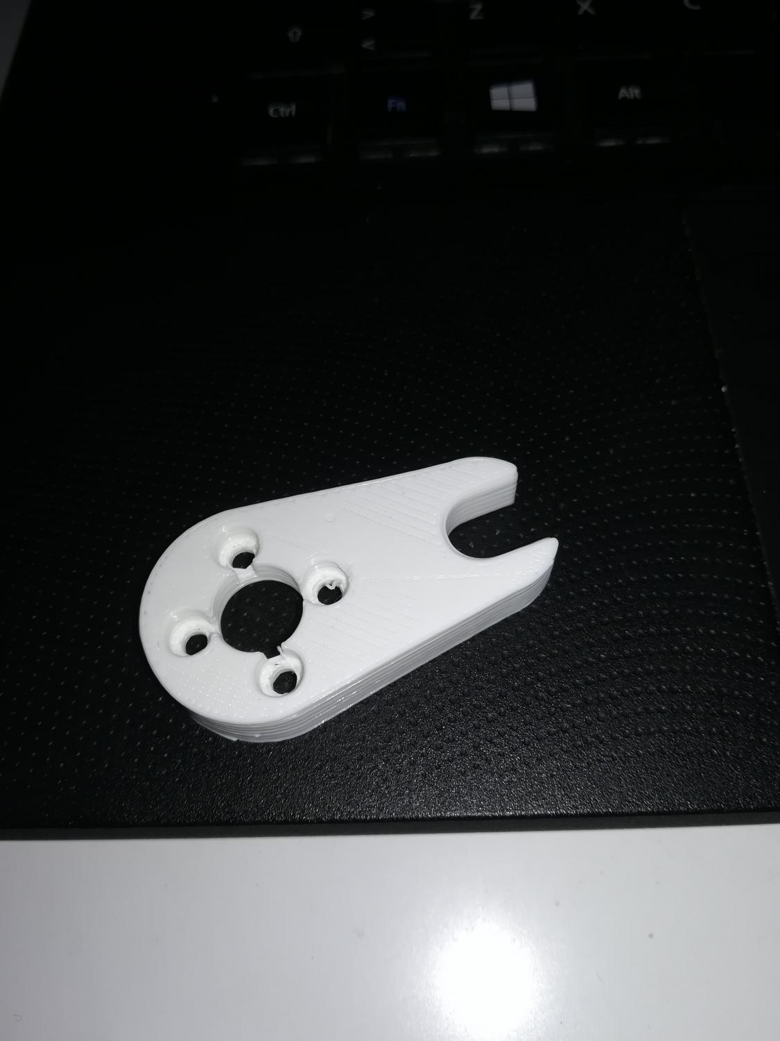

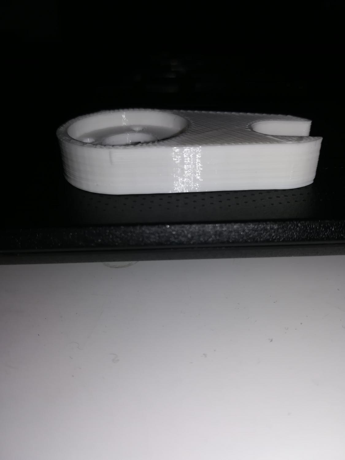

Buone notizie
Rimontando il tutto sembra si sia sistemato. Ho provato a stampare un antiwobble e questo è il risultato
Stampato a 200° e 50° il piatto.
Cosa posso migliorare?

è PLA vero? seebra un po' lucido il che significa di solito che è troppo alta la temperatura(ma magari è il tipo di pla), se vuoi provare ad ababssarla di qualche grado puoi farlo, per il resto sei piuttosto ok, è un pezzo piccolo per trovare eventuali difetti ma comunque possiamo dire che non ce ne sono di grandi...
un pelo di velocita' in meno,un pelo di gradi in meno,un pelo di ritrazione in piu'....
questo è quello che ho scirtto prima di accorgermi del piano a 50 gradi.....😣 per il PLA il piano a 30 gradi massimo, forse gia' questo toglie un po' di lucidita' al pezzo, la ventola sempre al 100% per il PLA
Ho provato ad abbassare la temperatura a 30 ma il piatto si sente freddo. Almeno da 40 inizia a sentirsi il calore.
Sembra comunque andare meglio la stampa.
Grazie
