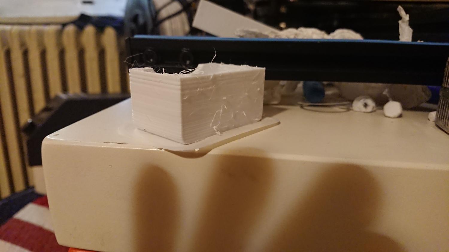

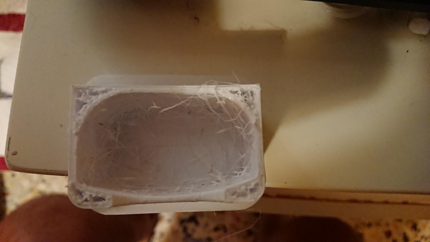

Salve a tutti, ho acquistato da circa una settimana una creality cr10s.
Ho iniziato a stampare da subito il pla economico cinessissimo che viene fornito come campione e dopo un paio di errori di temperature sono riuscito ad ottenere gia dalle prime stampe dei risultati invidiabili..
Ho acquistato successivamente una bobina da un kg di petg (3DMYD white 195/220 gradi c) per poter realizzare pezzi piu robusti e coesi.
E qui è iniziato il calvario e dopo giorni di prove, settaggi, materiale buttato, pagine e pagine lette su forum e siti vari e varie crisi isteriche, avendo finito gli spigoli dove battere la testa, ad oggi mi trovo a scrivere qui per cercare di capire dove sta il problema..
I problemi che riscontro sono fondamentalmente tre:
Le stampe risultano fragili, ho risolto parzialmente il problema lavorando a temperature piu basse ( sono partito dai 240 consigliati un po dappertutto fino ad arrivare ai 200) la temperatura migliore sembra stare sui 215..
Le stampe si spaccano a metà mentre stampo, anche qui il problema sembra diminuito da quando ho avvolto la stampante con un muro di carta stagnola ma ancora in qualche stampa compare qualche piccolo segno di distaccamento dei layer
Terzo ma non per importanza (anzi)
Il primo layer o i primi comunque vengono immacolati, ma salendo l'ugello accumula grumi di materiale che si trascina dietro rovinando le stampe e creando una ragnatela di fili anche abbastanza rigidi e difficili da rimuovere..
Inoltre l'infill viene stampato male e risulta un ammasso di baveil che compromette l'integrita strutturale delle stampe...
Spero che qualcuno abbia un minuto da spendere per dare una mano a un niubbo!
Grazie tante in anticipo
Michele

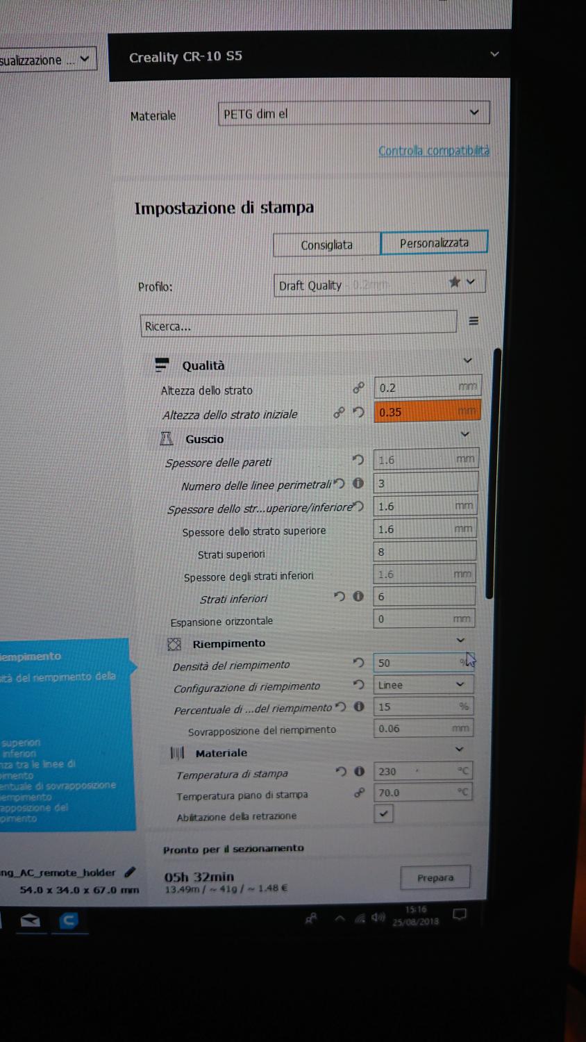

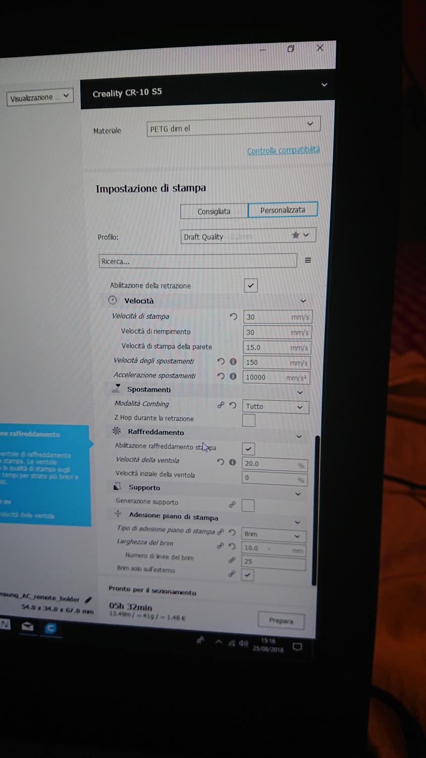

Allego alcune foto e scrivo a mano altri due settaggi:
Distanza di ritrazione 6.5 mm
Velocita di ritrazione 150 mm/s
Piatto 70 gradi

7 ore fa, pada dice:
parliamo per prima cose dalla velocita',va bene andare piano ma non esageriamo, stampare una parete a 15mm\s è veramente troppo lento.
puoi impostare tutte le velocita' intorno a 40mm\s che è una velocita' piuttosto lenta ma "umana"...
le temperature di stampa devono essere intorno ai 220 o maggiori per il petg. il piano va bene anche a 70 ma se lo metti a 80\90 è anche meglio....
il brim è sicuramente la causa di molti dei tuoi problemi, invece del brim che tanto non serve metti una linea di skirt e ben separata dal pezzo.
la ritrazione è poca,o forse il problema è dato dalla temperatura e quindi prima di aumentarla fai una prova a temperatura 220\230.6 è un buon valore ma la stampa è disastrosa stranamente...
Z- hop il parametro che si vede in una delle foto devi metterlo almeno a 1 layer di altezza(0,2mm in questo caso)
z-hop fa salire l'estrusore in modo che non colpisca un layer gia' stampato quando deve attraversarlo,visto che sembra tu abbia questo problema ed anche in maniera piu' che moderata, prova,aiutera senz'altro...
il tempo che perdi con lo Z-hop lo riprendi diminuendo i valori di spessore top\bottom layer e pareti...
spessore delle pareti impostalo a 0,8mm ossia due linee, mettere tre line in alcuni casi ok(pochi casi) ma 4 è solo una gigantesca perdita di tempo. layer top\bottom 2 o 3 layer non di piu', nel caso del bottom layer fai una pastella di filamento non omogeno che ne puo' compromettere l'adesione....
dici che il primo layer viene perfetto, ma non sembra affatto dalla foto, forse 0,35 mm è un po' troppo,prova con 0,3\0,25 mm.
visto che sembra tu perda filamento un po' ovunque dovresti verificare gli stepp\mm estrusore, sicuramente le pareti super-spesse che stai usando non aiutano ma sembra un po' troppo evidente sto problema....

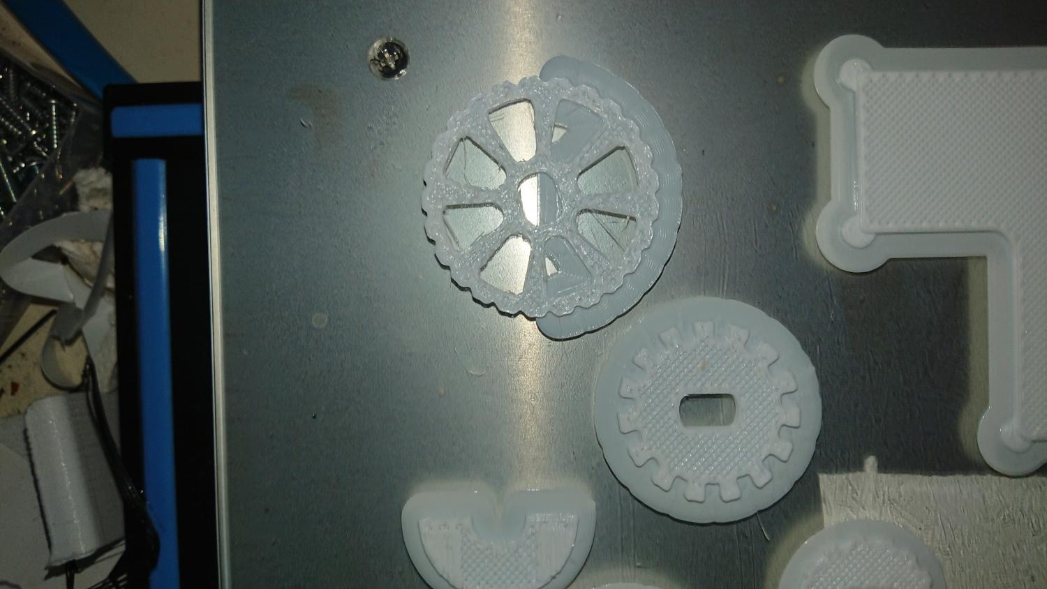

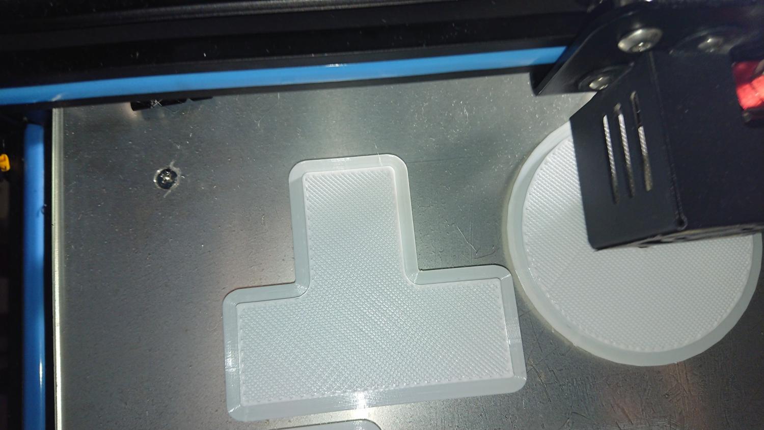

DSC_0757.thumb.JPG.64a9beb0bd6b58df2ccde391ed16602e.JPGDunque, dopo svariate altre prove spno riuscito ad ottenere risultati decenti..
Prima di tutto ho verificato tramite la stampa di un cubo vuoto 2 layer di fondo ed un layer di parete e 0 di soffitto che non ci fosse sovra o sotto estrusione..
Sia con pla che con petg una volta misurato il diametro effettivo del filamento e inserito nello slicer ho misurato la parete e con una extrusion width impostata mi ritrovo una parete effettiva ( mis con micrometro) di 0.45/0.46 ( nozzle da 0.4) quindi ok..
Ho alzato la temperatura a 230, piatto a 90, velocità 45mm/s, messo lo z hop a 2 decimi, tolto il combing, alzato la ventola al 50 percento, cambiato infill da ottaedro a zig zag come pure top e bottom da concentriche a linee incrociate..
Il vero miglioramento l'ho notato quando ho spuntato l'opzione stampa prima il riempimento e poi i contorni...

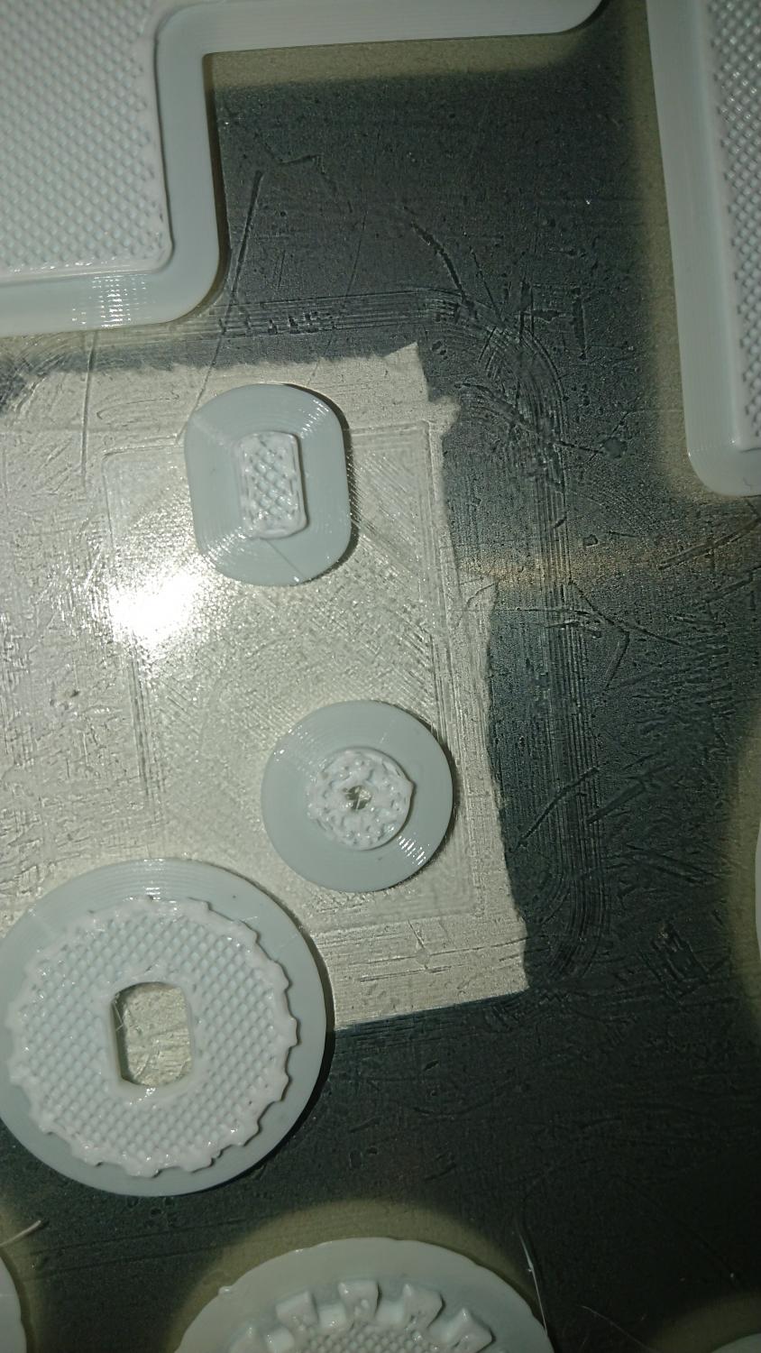

Adesso le stampe escono decenti soprattutto su pezzi grandi ma su pezzi dove c'e il riempimento concentrato su zone limitate mi rovina sempre un po la trama facendo un po un pastrocchio con il materiale... Non riesco proprio a capire dove sbaglio
Allego foto di superfice grande venuta bene e due superfici con movimenti limitati con pastrocchio
Ps non ho capito se sono riuscito a taggarti.. Se no potresti dirmi come fare?  Dimentivavo che ho portato la retraction a 8 mm e diminuito la velocita a 70mm/s per paura che slittasse il filo
5 ore fa, pada dice:
non sapevo che esistesse l'opzione di poter fare al contrario, ma la soluzione migliore e che pensavo unica è quella di stampare prima i bordi e poi il riempimento.
le stampe piccole vengono male perche' c'è troppo calore, quindi o ventola troppo lenta, scarsa ventilazione in generale, layer troppo brevi o sei troppo lento nei piccoli perimetri.... io non mischio pezzi grandi e pezzi piccoli, prova a stampare solo un pezzo piccolo e vedi se cambia qualcosa ma come ti ho detto il problema è il troppo calore e devi trovare un modo per smaltirlo
per taggarmi metti @ e poi il mio nome, è piu' invasivo del "cita" e me ne accorgo prima......
