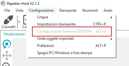

Tanto per info anche se hai già risolto la sezione EEprom è dentro il menu Configurazione (se poi hai un Mac non so come sia, io sono in Win e se non sono informato male in Mac mi pare che Repetier abbia molte meno prestazioni)
Continuo a non trovarlo 😅
Uso Repetier Host V2.1.3
