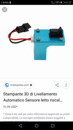

marcottt Inviato 3 Settembre 2018 Inviato 3 Settembre 2018 Strano... Prova a rimettere il firmware e controlla bene i cavi del sensore ed il sensore stesso Inviato dal mio SM-G935F utilizzando Tapatalk Cita
jonsnow_8 Inviato 3 Settembre 2018 Autore Inviato 3 Settembre 2018 5 ore fa, Marcottt dice: Strano... Prova a rimettere il firmware e controlla bene i cavi del sensore ed il sensore stesso Inviato dal mio SM-G935F utilizzando Tapatalk sai dirmi come faccio a rimettere il firmware? Cita
jonsnow_8 Inviato 3 Settembre 2018 Autore Inviato 3 Settembre 2018 6 ore fa, Marcottt dice: Strano... Prova a rimettere il firmware e controlla bene i cavi del sensore ed il sensore stesso Inviato dal mio SM-G935F utilizzando Tapatalk ho scaricato i firmware dal sito anycubic ed ho fatto l'uploading ma continua a farmi lo stesso problema Cita
marcottt Inviato 3 Settembre 2018 Inviato 3 Settembre 2018 Hai controllato la continuità dei cavi e sensore? Perché non mi viene in mente altro... Inviato dal mio SM-G935F utilizzando Tapatalk Cita
