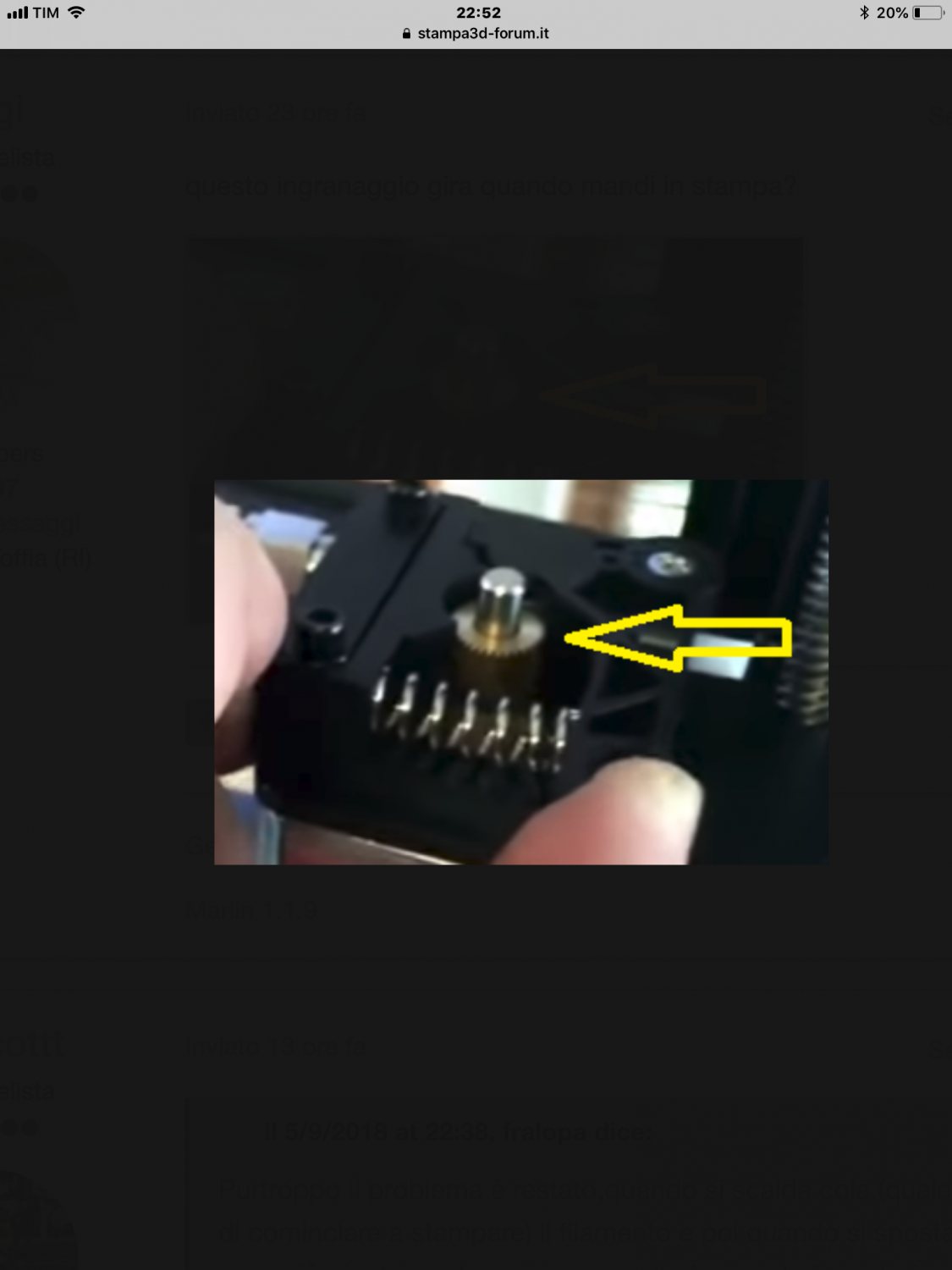

fralopa Inviato 2 Settembre 2018 Inviato 2 Settembre 2018 Buonasera a tutti sono,nuovo del forum ,mi chiamo Franco , ho appena comprato la mia prima stampante 3d e dopo la prima stampa perfetta ,alla seconda prova l’estrusore dopo essersi scaldato comincia a fare uscire filamento prima di iniziare la stampa e a causa di ciò quando effettivamente comincia a stampare sulla piastra il filamento probabilmente si è seccato e non esce più niente . Qualcuno può aiutarmi ? Grazie Cita

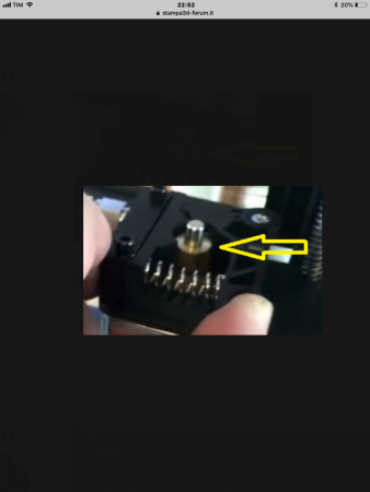

Gigi Inviato 5 Settembre 2018 Inviato 5 Settembre 2018 questo ingranaggio gira quando mandi in stampa? Cita
marcottt Inviato 6 Settembre 2018 Inviato 6 Settembre 2018 Purtroppo il problema è restato,quando si scalda cola,(qualche attimo prima di cominciare a stampare) il filamento e poi quando si sposta su piatto non esce più niente .purtroppo sono molto ignorante in materia e spero nel vostro aiuto grazie Scusa volevo dire che non esce più nullaPerdona ma non ho capito. La stampa inizia, estrusore si scalda, inizia a colare qualcosa (può essere normale), poi cosa succede? La testina si muove? Fa quello che deve fare ma non esce materiale? Tu cosa fai? La spegni? Dopo quanto?Te lo chiedo perché può essere normale quello che accade all'inizio e per questo si usa una funzione chiamata skirt per far fare un paio di giri a vuoto per riempire nuovamente ugello.Estrusore gira ingranaggio quando deve estrudere? Si sentono rumori strani tipo tac tac? Inviato dal mio SM-G935F utilizzando Tapatalk Cita
zonalimitatore Inviato 6 Settembre 2018 Inviato 6 Settembre 2018 Nella A10 manda in temperatura l'estrusore e poi fagli colare 100mm di materiale da Repetier. Devi vedere se l'ingranaggio "prende" tutto il filamento oppure se lo fa "slittare" A me è successo(per una velocità di arretramento impostata troppo alta) e praticamente lo slittamento aveva creato un po' di plastica sull'ingranaggio,che ho dovuto smontare e pulire.Già che c'ero ho dato una stretta alle viti Cita
fralopa Inviato 6 Settembre 2018 Autore Inviato 6 Settembre 2018 Il problema era l’ingranaggio segnato con la freccia che era sceso e non tirava bene il filo.Dopo averlo alzato ho fatto una stampa che è uscita bene ma ho notato che di nuovo l’ingranaggio si era spostato ma questa volta era risalito .Ho risistemato il tutto ,tirato viti e domani rifaccio prova.Grazie a tutti X disponibilità 2 Cita
