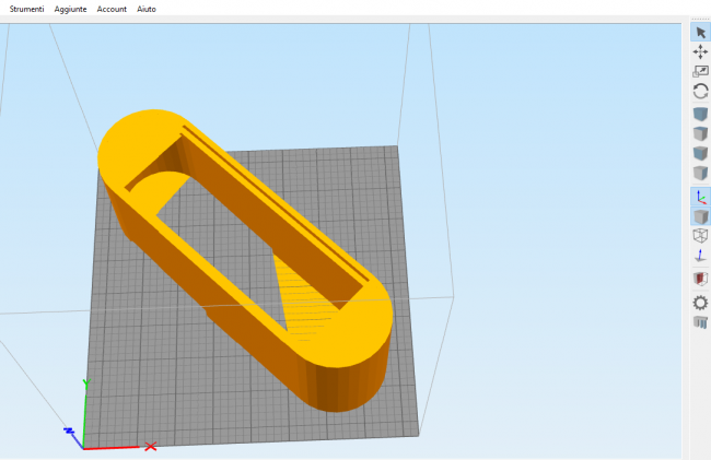

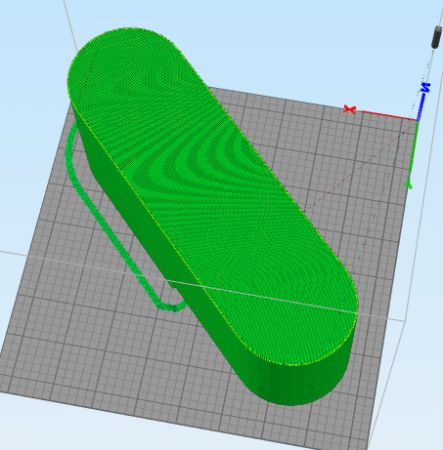

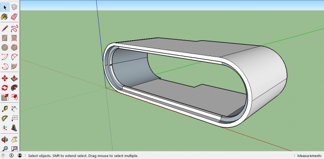

marche_3d Inviato 3 Settembre 2018 Inviato 3 Settembre 2018 Ciao a tutti, ho un problema con i file STL esportati da Sketchup: quando li importo su Simplify3D vengono visualizzate forme che non ho disegnato, oppure se un oggetto è vuoto al suo interno viene visualizzato pieno. Ho letto una vecchia discussione dove veniva suggerito di scaricare Netfabb ed utilizzare questo software per "riparare" i file, e così ho fatto. Facendola breve: Netfabb non funziona più. Ho provato qualche "trucchetto" e lo ho anche disinstallato e riscaricato, ma niente... Ho trovato anche una guida su come ripararli con il software Meshmixer, ma non ha risolto nulla. Ora vi chiedo se conoscete qualche altro software per potere riparare i miei file STL, perchè su Simplify invece di aggiustarli li rovina ulteriormente. 😫 Vi allego anche tre immagini relative al problema, una visualizzata su Sketchup e le altre due su Simplify. Cita
Gigi Inviato 3 Settembre 2018 Inviato 3 Settembre 2018 @marche_3d provato. in obj viene come a te. in stl funziona ma devi rivedere le misure Cita
marche_3d Inviato 4 Settembre 2018 Autore Inviato 4 Settembre 2018 Grazie, ho trovato un'estensione di Sketchup per esportare i file in formato stl. Il modello in questione è migliorato ma rimane sempre qualcosa che si modifica e/o sparisce dal disegno quando faccio un'anteprima di stampa. Non è la prima volta che mi succede: altri disegni mostravano gli stessi problemi, ma rifacendoli da zero o sistemando qualche superficie il tutto si sistemava; invece questo disegno l'ho già rifatto da zero, ma con gli stessi errori. Che cosa posso fare? Cita

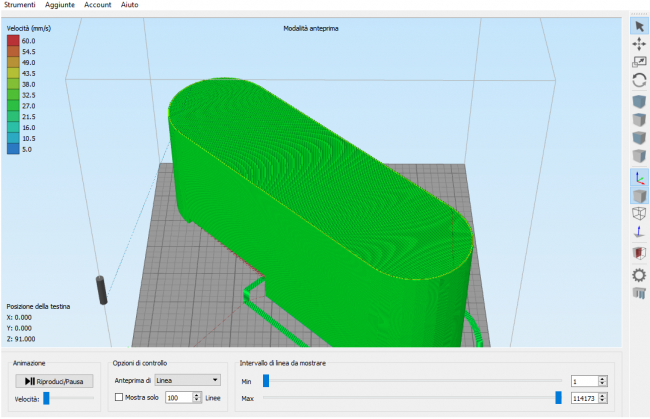

Gigi Inviato 4 Settembre 2018 Inviato 4 Settembre 2018 questa è l'anteprima che esce a me ci sono dei bordi non-manifold fai ripare ed individua bordi non-manifold Cita

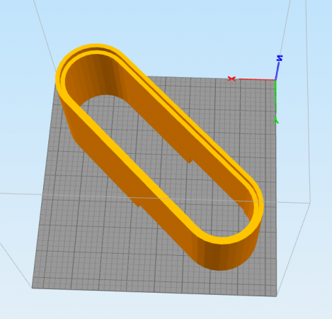

marche_3d Inviato 4 Settembre 2018 Autore Inviato 4 Settembre 2018 Ho provato a togliere quel bordo che c'è all'interno (non so se lo vedi) e difatti il problema si risolve quasi del tutto. Però quella parte mi serve perchè c'è un altro pezzo che si deve incastrare. Più tardi provo a rifarlo o magari trovo un'altra soluzione... Cita
marche_3d Inviato 4 Settembre 2018 Autore Inviato 4 Settembre 2018 Ho rifatto il disegno da zero procedendo in altro modo ed ora è tutto a posto. Come mai succedono queste cose? Dipende dai programmi che si usano? Grazie @Gigi per l'aiuto dato. 👍 Cita
Gigi Inviato 4 Settembre 2018 Inviato 4 Settembre 2018 Il 04/09/2018 at 13:57, marche_3d ha scritto: Come mai succedono queste cose? Dipende dai programmi che si usano? Expand non credo. dipende solo da come si disegna il pezzo. deve essere intero o unire le varie parti alla fine. Cita
