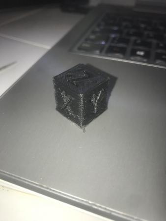

Ciao a tutti, ho appena acquistato una stampante stampante colorFish A8 Prusa i3 ma non ho trovato molto in rete su questo specifico modello, qualcuno lo conosce e potrebbe darmi qualche consiglio per migliorare la qualità di stampa o comunque in generale sul mondo della stampa 3d, sto cercando di leggere il più possibile.

ciao @MrNuse non focalizzarti troppo sul nome "color fish" inafatti la tua come moltissime altre è un clone cinese dell'originale prusa ma comunque molto simile meccanicamente ad essa e del tutto identica agli altri cloni o stampenti di questa fascia., quindi un "consiglio" adatto al possessore di un prusa o di una anet probabilmente puo' valere anche per la tua...
per consigliarti cosa migliorare nella qualita' di stampa dovremmo vedere una stampa per indirizzarti nella direzione giusta....
posta una foto della stampa di un cubo 2x2 e le impostazioni che hai usato(velocita',altezza layer,materiale...etc.) e che slicer stai usando almeno possimao consigliarti quale prametro modificare.....
Questo è il risultato evidentemente pessimo, ho misurato con un calibro il risultato e non rispetta le dimensioni di 2 cm, per la precisione alla base ed in cima si ma al centro è più stretto,
come slicer sto utilizzando ultramaker cura;
la velocità era di 60mm/s
altezza layer 0.1mm
materiale PLA
ho iniziato a seguire i tutorial, ma ho un nuovo problema ho messo del nastro da pittore sul piatto e adesso non riesco più a stampare perchè il filamento non fa più presa sulla base come posso risolvere?
