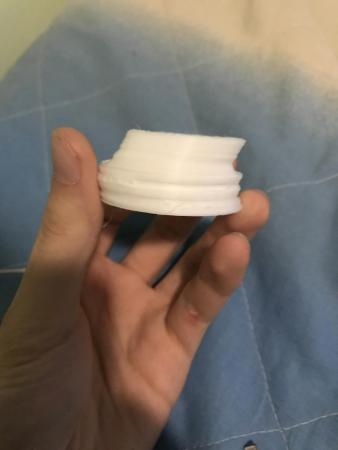

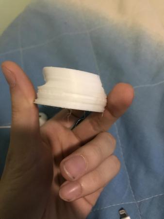

stefano125 Inviato 9 Ottobre 2018 Autore Inviato 9 Ottobre 2018 ciao il problema del filamento sono riuscito a sistemarlo in pratica la ruota dentata non girava.. adesso però ho un altro problema in pratica quando lancio la stampa il pezzo esce storto va fuori asse sapete dirmi come si può risolvere questo problema? sto impazzendo non riesco a capire qual'è l'errore. Questo problema prima non me lo faceva dopo vari tipi di stampa ho riscontrato questo problema Cita
stefano125 Inviato 9 Ottobre 2018 Autore Inviato 9 Ottobre 2018 2 minuti fa, Gigi dice: lubrifica le barre e controlla le cinghie 11 minuti fa, stefano125 dice: le cinghie sembrerebbero ok sono ben tirate ma la lubrificazione delle assi non l'ho fatta cosa mi consigli di usare? Cita
Gigi Inviato 9 Ottobre 2018 Inviato 9 Ottobre 2018 vasellina tecnica altrimenti olio x macchine da cucire Cita
stefano125 Inviato 9 Ottobre 2018 Autore Inviato 9 Ottobre 2018 ok grazie mille dici che lubrificando le barre ritorna tutto apposto? Cita
