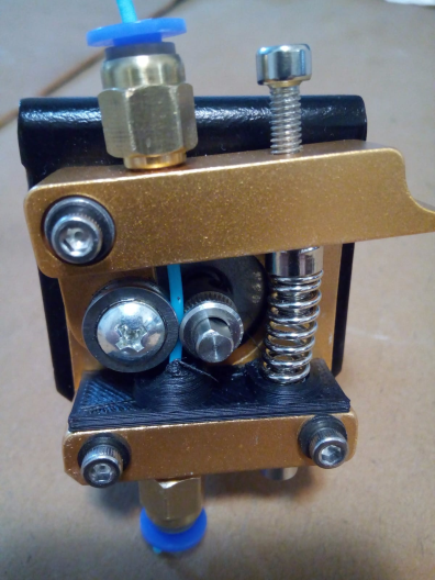

Avrei l'esigenza di cambiare blocco estrusore sulla mia Prusa i3 B Pro della Geeetech.
Attualmente ho montato l'originale, stampando ABS e PLA senza problemi e con buon risultati.
Adesso però devo stampare dei filamenti in gomma (conduttiva e non) e sto avendo dei problemi... dopo qualche centimetro di estrusione, il filamento inizia ad attorcigliarsi e non spinge più correttamente nella gola (se pur ho impostato parametri generali suggeriti per stampare gomma e filamenti morbidi).

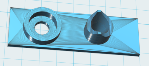

Basta che inserisci un guidafilo tipo questo nella parte bassa del gruppo trascinamento, io ti posso passare quello che uso io ma non credo vada bene per te perchè utilizzo un ingranaggio concavo, comunque non è difficile da realizzare e probabilmente lo trovi anche su Thingiverse. Se ti occorresse il mio te lo posso dare oltre che in STL in Freecad , Openscad e Autodesk DWG o DXF cosi lo puoi modificare senza doverlo rifare da capo
Ciao Alep, grazie.
Purtroppo quel guidafilo è già montato... avendo montato il blocco di alluminio al posto di quello della Geeetech, ho preso quell'oggetto dal forum, ha funzionato bene per gli altri filamenti, ma per la gomma il problema si crea tra ingranaggio/cuscinetto e ingresso guidafilo,nonostante sia molto vicino ed il gap è poco. Ho aggiunto un cerchio rosso alla tua immagine per indicare dove si attorciglia il filo
