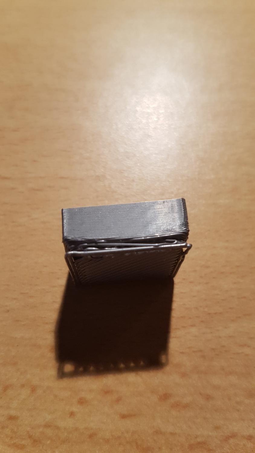

krashone Inviato 16 Settembre 2018 Condividi Inviato 16 Settembre 2018 Buongiorno a tutti, mi sapreste aiutare a capire il motivo per il quale su tutte le mie stampe ottengo un solco sui primi layer ? Grazie Cita Link al commento Condividi su altri siti Altre opzioni di condivisione...
marcottt Inviato 16 Settembre 2018 Condividi Inviato 16 Settembre 2018 Interessante... Cosa fai dopo il primo layer? Accendi ventole? Cambi velocità o estrusione? È parecchio marcato e poi diventa regolare... Succede sempre dopo il layer 1? Cita Link al commento Condividi su altri siti Altre opzioni di condivisione...

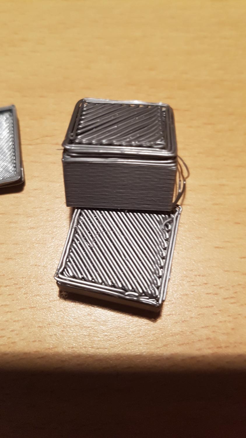

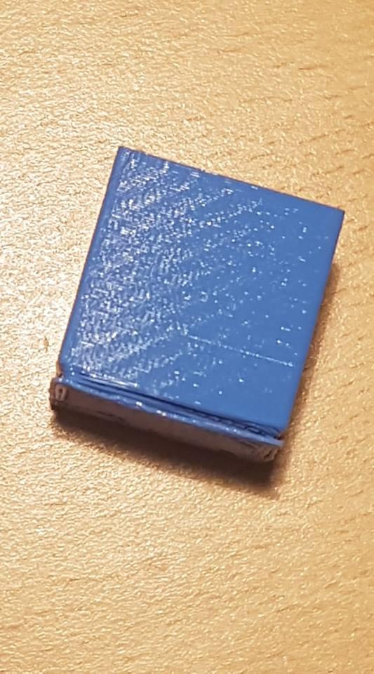

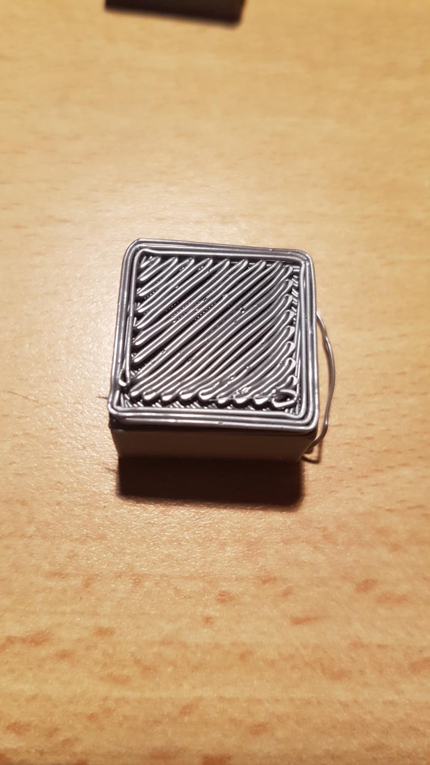

krashone Inviato 20 Settembre 2018 Autore Condividi Inviato 20 Settembre 2018 Nel frattempo che mi organizzo per il video si puo capire da queste altre foto qualcosa in piu della causa di questo problema le impostazioni su Slic3r PE sono configurate tutte di base giusto per iniziare, infatti la base del primo layer è pessima come si vede in foto ma al di la di ciò non capisco perche si crea un solco cosi evidente e poi va regolare. Tutti i test di default della Prusa i3 MK2s con il novo firmaware hanno esito positivo il livellamento del piano pare apposto, cos'altro potei vedere ? Grazie Cita Link al commento Condividi su altri siti Altre opzioni di condivisione...
marcottt Inviato 20 Settembre 2018 Condividi Inviato 20 Settembre 2018 a vederlo di qui sei molto alto, infatti il primo layer non sembra avere alcun tipo di schiacciamento verso il piatto.... penso che hai un pessimo schiacciamento al piano.... e la stampante impiega 3/4 layer per depositare un minimo di materiale decentemente dopo di che probabilmente prosegue correttamente. per me sei alto... tanto Cita Link al commento Condividi su altri siti Altre opzioni di condivisione...
krashone Inviato 20 Settembre 2018 Autore Condividi Inviato 20 Settembre 2018 Capisco, possibile che durante il test di livellamento del primo strato risulta apposto perche lo regolo personalmente a occhio e quindi procedo alla stampa ma poi durante la stampa vera e propria perde la configurazione che gli ho dato sull'altezza Z, perche adesso che mi ci fai pensare mentre provavo a riprendere con il telefonino e zoomando sull'estrusore durante la stampa del primo layer mi è sembrato in effetti che fosse alto....se fosse cosi da cosa dipende questa perdita di impostazione ?| Grazie Cita Link al commento Condividi su altri siti Altre opzioni di condivisione...
marcottt Inviato 21 Settembre 2018 Condividi Inviato 21 Settembre 2018 può essere diverse cose.... inizia a fare un test molto semplice.... con il pannello oppure anche da software (repetier host o simplify3d o pronterface lo possono fare) abbassa il nozzle sino a quando l'altezza è 0.1 e prova a passare un foglio di carta sotto.... dovrebbe scorrere malamente... se scorre facile sei alto... se non scorre sei basso (e stai rovinando il piatto e/o il nozzle..... scendi piano....) Se invece sei giusto probabilmente c'è qualche impostazione sull'altezza del nozzle anche dentro lo slicer che usi (per esempio simplify3d lo hai) che devi modificare Cita Link al commento Condividi su altri siti Altre opzioni di condivisione...
krashone Inviato 22 Settembre 2018 Autore Condividi Inviato 22 Settembre 2018 Allora seguendo i tuoi preziosi consigli mi sono concentrato a migliorare il primo layer attraverso la calibrazione, siccome lo facevo mentre estrudevo il filamento come consigliato da prusa, puntualmente regolavo la compensazione Z in base a ciò che vedevo, ed io vedevo il filamento che si attorcigliava su stesso per questo non esageravo. Allora ho rifatto la calibrazione senza filamento e passando al di sotto del nozzle il fogliettino di carta sono arrivato ad abbassare il nozzle fino a 0.800 mm contro i 500-550 mm di prima; cosi facendo la stampa è migliorata ed il solco è diminuito parecchio purtroppo è ancora presente ma credo che piu che abbassare il nozzle dovrei regolare il pinda. Che ne pensi ? posso abbassare ancora il nozzle ? Cita Link al commento Condividi su altri siti Altre opzioni di condivisione...
marcottt Inviato 22 Settembre 2018 Condividi Inviato 22 Settembre 2018 non sono sicuro di avere capito..... un foglio di carta comune è spesso circa 0.1 quindi..... fammi capire una cosa ovvero a stampante fredda senza stampa in corso.... puoi abbassare la testina tramite pannello o software a 0.1 ? a qual punto il foglio passa con difficoltà? Se non hai un sensore automatico è così che la devi regolare..... 0.1 mm in 5 posizioni chiave (centro + 4 estremi) co foglio carta che passa con difficoltà Più avanti farai ulteriori raffinazioni ma la base di partenza dovrebbe essere questa non ho capito i 500 mm cosa sono... Cita Link al commento Condividi su altri siti Altre opzioni di condivisione...
