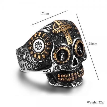

Avendo io un negozio di anelli e gioielli in acciaio inox, sto cercando di informarmi riguardo la stampa 3d in acciaio dei prodotti che vendo. Ho quindi diverse domande da porvi.
Con una stampante 3d posso ottenere dei gioielli di buona fattura in acciaio inox?
Un esempio di prodotto è questo HTB1LdWsAnlYBeNjSszcq6zwhFXaG.thumb.jpg.6d261d8d86933d4fd909921b09d1f05e.jpg
Anche le dimensioni sono quelle riportate nell'immagine.
Posso avere una definizione del genere?
Posso eventualmente avere delle parti dorate come in foto? (non dipinte, parlo proprio di materiale stampato di quel colore)
Dopo aver stampato l'oggetto, per ottenere l'effetto lucido come quello dell'oggetto in foto, dovrei compiere altre lavorazioni o esce direttamente così?
Se avete tempo, ho anche dei dubbi sui costi, all'incirca, quanto costa in materiale (acciaio inox) stampare un'unitĂ  del genere? E quanto tempo impiegherei per un pezzo?
@Nutteseciao lorenzo, si, con una stampante 3d in grado di stampare in "acciaio inox" puoi avere questa qualita' di stampa, la dimensione minima di un foro è 0,05 mm quindi direi che saresti in grado di farlo.
3 ore fa, Nuttese dice:
no, il colore della parte è unico.la stampante usa una polvere di metallo che  viene stesa sull'intera superificie di stampa per poi essere incollata e\o sinterizzata da un laser solo nei punti desiderati per poi passare allo strato successivo... essendo ogni "stesura di polvere" larga quanto l'intero piano sarebbe impossibile avere due colori alla stessa altezza nel singolo oggetto... discorso contorto ma spero sia chiaro....
si, puoi stampare direttamente in oro o platino con una stampante tipo la 3d m 080 ma il pezzo dovrebbe necessariamente essere fatto totalmente di oro o platino
si, se cerchi in rete i video della stampante 3d m 080 o di una hp ti puoi rendere conto come esce un pezzo stampato, è ben lontano da sembrare un pezzo colato. se il pezzo stampato ha uno spessore sufficente basta lucidarlo o trattarlo come un qualsiasi altro pezzo in metallo colato.
non tanto tempo, diciamo un paio di ore o forse meno, dipende da tanti fattori come precisione,materiale e densita' dell'oggetto.
stamparlo con la tecnica che ti ho descritto usando solo laser su polvere(dmls) a 0,02mm con la polvere gia' caricata nella macchina(quindi colore a caso) realizzando un oggetto pieno (per poter essere poi lucidato o lavorato) ti chiederei intorno ai 100\150 euro per il pezzo finito.

La stampa 3D permette di realizzare singoli pezzi, ma il costo è maggiore rispetto ad una produzione in serie.
