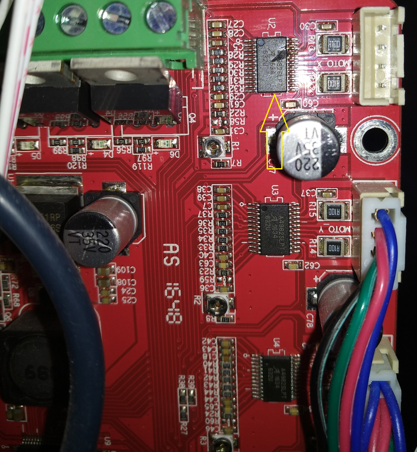

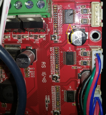

Katanzaro93 Inviato 28 Settembre 2018 Condividi Inviato 28 Settembre 2018 salve ho un hictop da diverso tempo,oggi mentre stampavo si è rovinato il tastino del on off sulla scheda e l'ho sostituito pero' per errore mio ho invertito le polarita' e questo ha causato una fumata,sistemato tutto la stampante si accende pero' non funzionava piu' l'asse z che regola l'altezza,ho smontato la scheda per vedere se si vedevano danni e ho notato che il cip prima dell uscita dello spinotto per l'asse si è bruciato un piedino,ora per prima cosa mi scuso con la terminologia errata che sto usando per definire i vari componenti ma penso che in grosso modo mi state capendo XD ,quello che comunque vorrei provare a fare e sostituire l'uscita del asse Z con quella dell estrusore 2 che è libera,premetto anche che ho gia' ordinato una nuova scheda madre ma arrivera' il 4 ottobre e non vorrei lasciare ferma la stampante anche perche' mi stavo divertendo con una stampa che si rendera' utile. ce' qualcuno di voi che puo' aiutarmi a modificare come descritto prima l'uscita? ho gia il programma di arduino e il firmware della stampante e penso dalla mia ignoranza in materia che ho bisogno grosso modo di questi due strumenti per poter fare questa modifica,io pensavo a qualcosa del tipo spostare il codice che comanda l'asse Z a quello del secondo estrusore cosi risolvo tanto ho solo un estrusore ce' qualche anima buona che sa' aiutarmi? grazie e scusate ancora per la mia ignoranza in materia Cita Link al commento Condividi su altri siti Altre opzioni di condivisione...

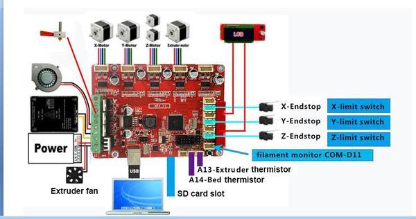

Katanzaro93 Inviato 28 Settembre 2018 Autore Condividi Inviato 28 Settembre 2018 Z al posto di X e ho l'ultimo libero come in foto Cita Link al commento Condividi su altri siti Altre opzioni di condivisione...
FoNzY Inviato 28 Settembre 2018 Condividi Inviato 28 Settembre 2018 la tua idea di modificare il firmware è sensata e possibile ma almeno io non so il pinout della scheda e come fargli usare la quinta uscita che non è in uso al momento, provo a dare un occhiata al firmware ma sta scheda non la conosco proprio.... comunque sia direi che c'è un altissima percentuale che non si sia bruciato solo driver di Z.... che modello di stampante è? Cita Link al commento Condividi su altri siti Altre opzioni di condivisione...
Katanzaro93 Inviato 28 Settembre 2018 Autore Condividi Inviato 28 Settembre 2018 Guarda sembra che funziona tutto ora provo per sicurezza a farla andare in temperatura e far muovere l'estrusore ma fisicamente si vede dove' il danno ..un minuto e ti posto la foto comunque grazie per l'interesse, sto guardando un po' con il programma di arduino il firmware ma ne capisco poco quanto niente Cita Link al commento Condividi su altri siti Altre opzioni di condivisione...
Katanzaro93 Inviato 28 Settembre 2018 Autore Condividi Inviato 28 Settembre 2018 Scusa HO COMMESSO UN ERRORE non è l'asse Z ma l'Assse X che è andato non quello dell altezza ma quello che fa destra sinistra appunto sul asse X quindi la foto di prima era giusta error mio PS:testato tutto e funziona tutto, temperatura estrusore,piatto gli altri assi e l'estrusore stesso,autolivellamento va' ma non si muove ovviamente sul asse X ,va' tutto... Cita Link al commento Condividi su altri siti Altre opzioni di condivisione...
FoNzY Inviato 29 Settembre 2018 Condividi Inviato 29 Settembre 2018 quello che hai bruciato è il driver del motore,si potrebbe anche cambiare con gli strumenti giusti. per quanto riguarda il firmware come ti ho detto è un idea corretta quella che hai avuto ma su questa scheda non saprei come aiutarti.... Cita Link al commento Condividi su altri siti Altre opzioni di condivisione...
Whitedavil Inviato 29 Settembre 2018 Condividi Inviato 29 Settembre 2018 La scheda è una mks gen compatibile. Il cambio lo fai senza problemi ma devi saper mettere le mani nel fw, altrimenti vai poco lontano. Ho la stessa scheda ma non uso marlin ma bensì mk4duo, per cui non ti saprei indirizzare Cita Link al commento Condividi su altri siti Altre opzioni di condivisione...
