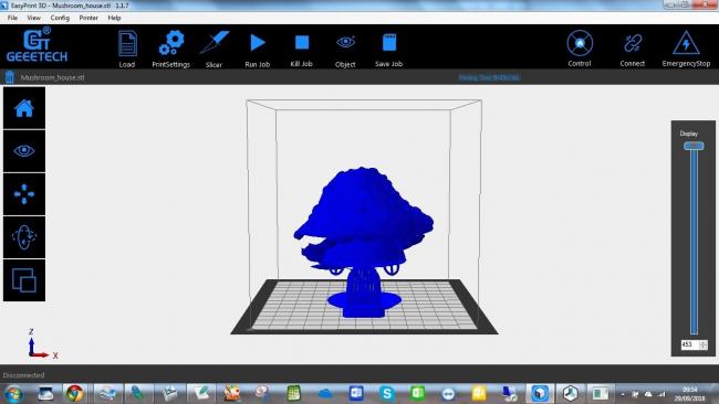

GEEETECH E180 dopo la prima stampa non funziona più. il filamento esce... sembra che tutto vada bene, il livellamento fatto corretto, ma ora si sposta senza far uscire il filo.... si sposta fa tutto a vuoto. Se faccio la prova di far uscire il filamento esce e una stampa l'ha fatta. ora non stampa più nulla. qualcuno sa aiutarmi?
  • Risposte 3
Una foto dell'estrusore (sopratutto del gruppo trascinamento aiuterebbe, ma tolto questo:
Quando non estrude in motore di trascinamento gira?
Senti dei rumori tipo tac tac?
Hai controllato che la temperatura dell'estrusore sia corretta e non tenda  a scendere di molto quando smette di stampare?
Hai controllato che il filamento non si inceppi nella bobina?
funziona solo se faccio la figura che c'era nella stampante. qualsiasi altra non emette filo.
non riesco a capire cosa sbaglio. io lavoro con i file blender. se li faccio solidify peggioro la situazione perchè quando faccio slicer vengono vuoti. idem se faccio non manipold. peggiorano. ma come devo fare a dire di fare un filo unico senza buchi.... indipendentemente che non esce il filo?
Finestra38Repetier.gco
FungoPiatto144Repetier.gco
I fiie .gco per questo tipo di problemi non servono assolutamente a niente, dovresti postare gli .stl ma credo che ti possa aiutare solo chi utilizza Blender perchè fai sicuramente qualche errore utilizzando Blender.
