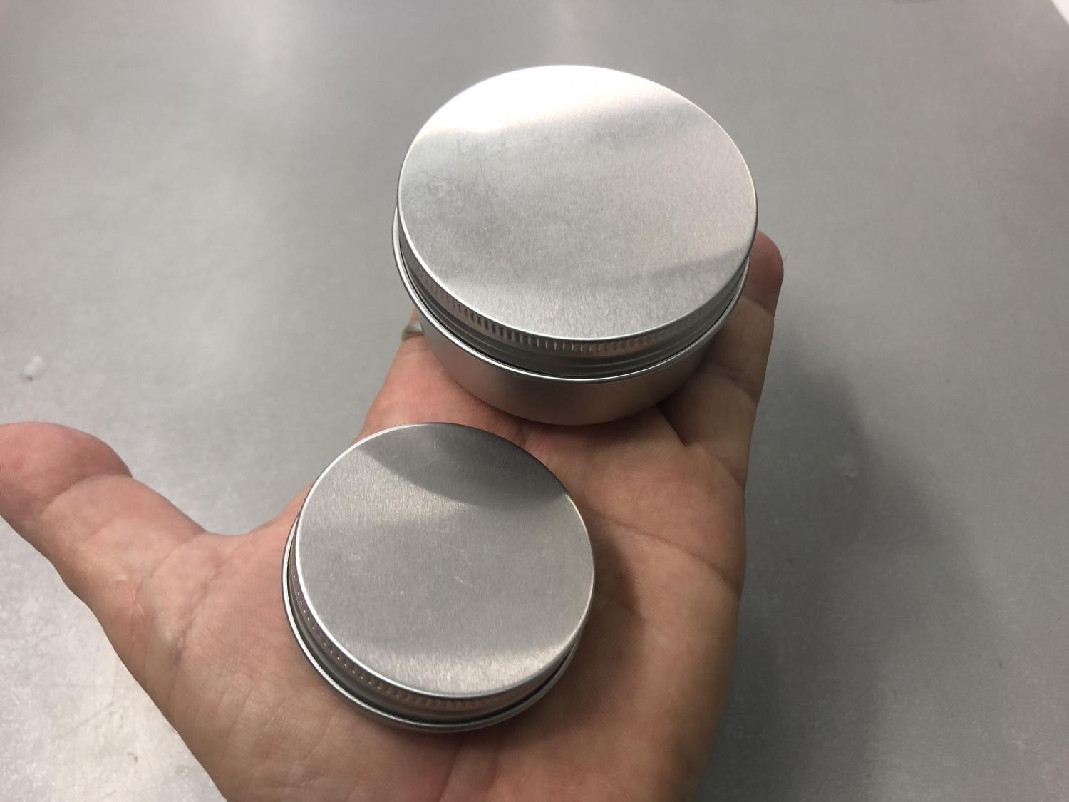

sebbene mi occupi di tutt'altro, vendo integratori alimentari da 17 anni, sto acquistando una stampante entry level, perchè vorrei creare dei gadget per i miei clienti, o meglio questa è la scusa per comprarla 🙂
il prodotto è: Comgrow Creality Ender 3 non so se posso postare il link su amazon, i commenti, consci del livello della stampante, sono lusinghieri, ma se avete suggerimenti su quella fascia di prezzo 220/250€ ovviamente sono bene accetti.
prima di tutto vorrei stampare delle scatoline con coperchio avvitabile, (allego la foto dela versione in alluminio ma ovviamente stamperò in plastica) con sopra il mio logo o testi forniti dai clienti, mi sto facendo fare il modello da un tizio su fiverr, la seconda idea è magari fare dei gusci per smartphone con il mio logo.
fondamentalmente non so neanche da che parte iniziare 🙂
file solidworks -> generazione stl -> CURA fa le "fette" e si manda in stampa.
non so neanche se la stampante ha una porta da collegare al pc (meglio MAC) o se devo usare lo slot SD che ha.

cia @WNC2 approvo la scelta della stampante, come vedi direttamente su amazon è in linea con le altre stampanti della categoria,ha solo l'area di stampa un po' piu' piccola ma se a te sta bene non si hanno particolari motivi per non prenderla.
tieni presente che è una stampante "cinese" e come tutte quelle di questa fascia sopratutto all'inizio ti fara' dannare un bel po' l'importante è non perdere la calma😡,perche' la tua idea di stampare scatole con filettatura o cover è da considersi una stampa per l'utente avanzato\esperto

filettature e cover stampe avanzate intendi forse perchè hanno pareti sottili e buchi vari?
ogni stampante è diversa, molte presentano il problema del vetro,alcune problemi con la shceda madre etc... la qualita' dei kit è bassa un problema al piano o alla meccanica è molto comune.
si, una scatola filettata è mediamente impegnativa disegnarla e mediamente impegnativa stamparla, niente di impossibile ma forse non troppo adatte come prima stampa....
