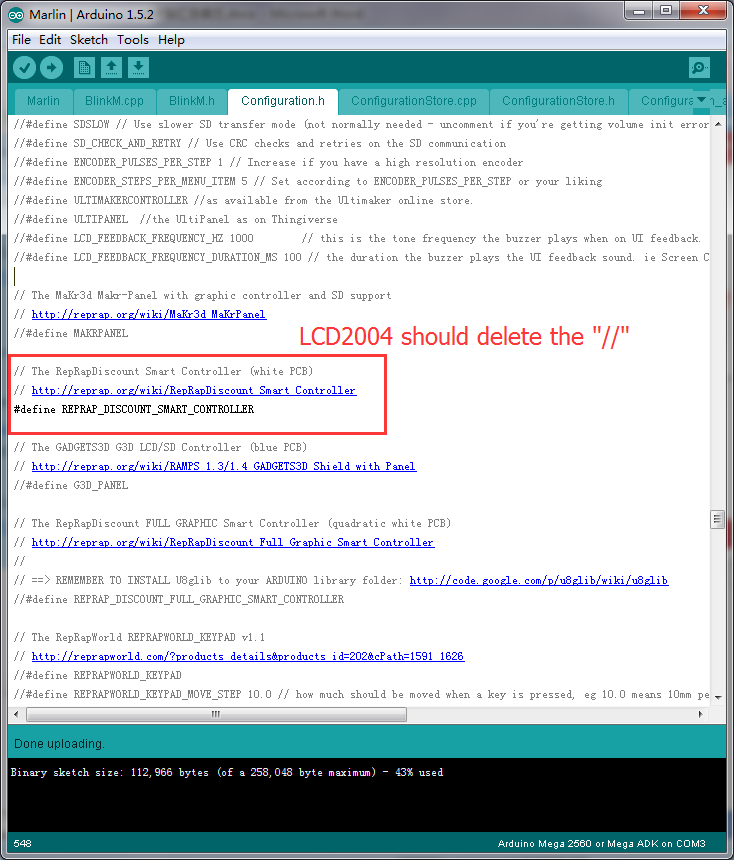

Ascalon Inviato 4 Ottobre 2018 Inviato 4 Ottobre 2018 Ciao a tutti. Ho da poco preso una GEEETech i3 pro b che tra non molto volerà fuori dalla finestra. Già alla prima accensione quello che ottengo è uno schermo con le due classiche linee nere a blocchi, chiedendo nel forum del produttore mi dicono di aggiornare il firmware. Dopo tante menate aggiorno questo benedetto firmware. Lo schermo rimane tale e quale. Inizio comunque, preso da molto spirito e curiosità a stampare le prime cose che vengono addirittura decenti. Dal giorno dopo tutto cambia, non potendomi permettere di tenere il pc fermo per 10 ore per una stampa in casa, provo in tutti i modi ad aggiornare il firmware seguendo migliaia di guide! Risultato: adesso nemmeno stampa, non estrude! Pensando potesse essere l'ugello ne ho preso uno nuovo, smontato tutto, pulito e rimontato almeno una decina di volte. Ancora nulla! Non so se il problema sia a livello hardware o software. Tuttavia facendo delle prove la macchina estrude se forzata a farlo. (ho collegato l'estrusore ad uno degli altri motori per provare il funzionamento ed estrude tranquillamente, allentato viti e tutto, però partita la stampa si ferma. Tutto l'entusiasmo si è spento facendo nottata fino alle 5 per tre notti di fila nel tentativo di farla funzionare bene! Sapreste aiutarmi? Cita
FoNzY Inviato 4 Ottobre 2018 Inviato 4 Ottobre 2018 per prima cosa dovresti dirci se alla fine sei riuscito ad aggiornare o cambiare firmware? se si, con quale firmware hai sostituito l'originale? 1 ora fa, Ascalon dice: uttavia facendo delle prove la macchina estrude se forzata a farlo. (ho collegato l'estrusore ad uno degli altri motori per provare il funzionamento ed estrude tranquillamente, allentato viti e tutto, però partita la stampa si ferma. l'estrusore collegato all'uscita estrusore estrude solo se hot end è caldo, altrimenti va in protezione e non stampa. ma forse questo gia' lo sapevi.... è che non capisco cosa succede...che itnendi per "partita la stampa si ferma?" 1 ora fa, Ascalon dice: chiedendo nel forum del produttore mi dicono di aggiornare il firmware visto che la stampante funziona(va) il firmware è un colpevole piuttosto improbabile, il problema è nel lcd o nei cavi o collegamenti di essicontrolla bene i cavi che non siano invertiti e che non presentino danni. dopo aver controllato i cavi se non riscontri problemi cerca eventuali danni hardware sul lcd. Cita

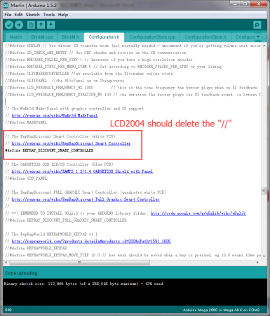

carlo zanon Inviato 4 Ottobre 2018 Inviato 4 Ottobre 2018 (aggiornato) Ciao. Anch'io avevo questo problema con il display sono andato a questo link: http://www.geeetech.com/forum/wiewtopic.ph?f=23&t=17040 Si devono cambiare due riche in configuration.h Sappiami dire Modificato 11 Ottobre 2018 da carlo zanon qui il testo della geetech Cita
