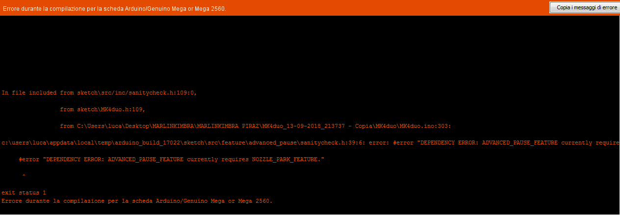

FIRMWARE MARLINKIMBRA
  • Risposte 1
Praticamente te la sta dando l’editor, visto che hai abilitato la funzione di pausa ti chiede dove mettere l’estrusore quando in pausa. In configuration.h devi semplicemente abilitare la funzione di parcheggio estrusore, puoi anche impostare la posizione che altrimenti di norma e’ x0 y0
