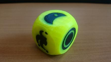

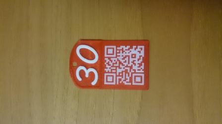

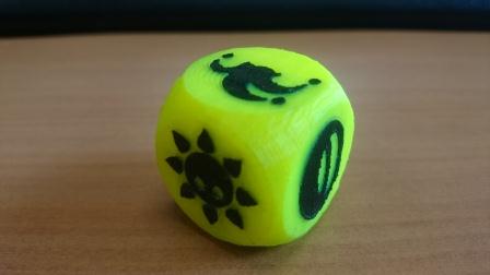

Io uso esclusivamente Cura per lo slicing di oggetti multiestrusore con la mia NG per due validi motivi, il Wipe Tower e lo Shield. Vengono aggiunti automaticamente quando genera il gcode senza nessun intervento a livello di CAD o a livello manuale. Basta flaggare due checkbox e settare la superficie in mm^2 per la Tower direttamente nella configurazione. Tha's All, al resto ci pensa Cura.
Il Wipe Tower è letteralmente una torre a base quadrata che ad ogni cambio estrusore viene incrementata di un layer subito prima dell'uso dell'estrusore interessato. Ha svariati benefici, il primo è far attivare l'estrusione del materiale prima della stampa effettiva eliminando il rischio che la stampante inizi a stampare senza materiale da estrudere (a causa dell'ooze, retracion, blobbing, etc etc), il secondo è proprio "ripulire" la testina in modo che non ci siano i fantomatici Blob (quanto mi piacque il film ... quanto li odio nella stampa3D!  :angry:), il terzo (come conseguenza/beneficio indiretto non di certo come uso consigliato ...) ti permette visivamente di verificare "al volo" se i due estrusori sono correttamente allineati. Stampando un layer sopra l'altro alternando gli estrusori se non sono perfettamente allineati lo noti subito permettendoti di fermare subito la stampa e intervenire sugli offset (anche a livello di gcode con il fantomatico M218 T1 Xnn.nn Ynn.nn).
Lo Shield, invece, è un ulteriore aiuto per non "sporcare" l'oggetto mentre l'estrusore non in uso passa sopra l'oggetto stesso a causa dell'ooze (gocciolamento dell'estrusore). Non è sempre necessario, diciamo che se setti bene temperatura del materiale, velocità di stampa e, come indicava TalentLab, con qualche accortezza in più sui parametri di retraction dell'estrusore non in uso dovresti risolvere comunque. Diciamo che è un aiuto in più.
Ovviamente non è tutto oro quel che luccica ... ci sono un po' di effetti collaterali da tenere a mente, primo fra tutti l'adesione del piatto della Tower. Secondo, pulendo la testina dai Blob è molto probabile che si formino delle "montagnette" sulla Tower che possono causare, al passaggio dell'estrusore, il distaccamento della stessa ... con conseguenze da mal di testa. Succede molto raramente, ma può succedere. Se ne vedi uno è meglio tagliarlo con il tronchesino. Poi c'è da mettere in conto una maggiore quantità di materiale usato e di tempi di stampa più lunghi (stampi d+ ci metti d+ ... ma il risultato è migliore).
Ultimo ma non meno importante ... l'algoritmo dello shield non è perfetto e se il tuo oggetto ha dei fori (tipo il foro di un portachiavi) Cura genera lo shield all'interno, essendo il buco piccolo viene generati un cono con la punta rivolta verso il basso ... puoi immaginare che fine fa quello shiled durante la stampa, vanificando i benefici  :unsure:
Ti posto qualche immagine come esempio di oggetti realizzati (design e stampa) con il metodo sopra descritto.
Dado Gioco da Tavolo post-902-0-90002200-1422531582_thumb.jpg, post-902-0-36943800-1422531582_thumb.jpg
Chiave per Luci Stanza post-902-0-75914200-1422531581_thumb.jpg ... PS di queste ne ho fatte 70!!!  :D
Sono stato un po' prolisso, ma spero utile. Ciao  :D  :D
