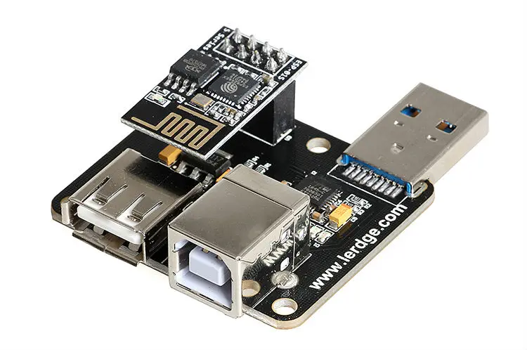

Alep Inviato 8 Ottobre 2018 Inviato 8 Ottobre 2018 Controlla bene che nella stampante nella scheda elettronica non sia presente un connettore usb (in genere tipo quelli che utlilizzano le stampanti o un mini usb) alcuni produttori infatti inscatolano l'elettronica nascondendo il connettore usb che però è presente e funzionante nella scheda. Se hai dubbi prova a mettere una foto della tua elettronica lato componenti. Cita
Alep Inviato 8 Ottobre 2018 Inviato 8 Ottobre 2018 Effettivamente la lerdge 3d può essere consegnata senza interfaccia usb che viene anche venduta a parte, affianco alla sd c'è un connettore proprietario verticale nel quale può essere inserita questa scheda https://it.aliexpress.com/item/LERDGE-Stampante-3D-Parte-WIFI-Modulo-USB-PC-Linked-Modulo-di-Stampa-Stampa-On-Line-Per/32848119358.html Io ho citato un solo fornitore ma ho visto che si trova anche altrove. Cita
mga Inviato 9 Ottobre 2018 Autore Inviato 9 Ottobre 2018 veramente l'uscita usb è presente, ma era scritto che non era per connettere il pc. Il connettore è verticale accanto al lettore sd card. Ma già che conosci la scheda ho alcune domande. Sai a quanti volt è alimentata? 12 o 24? i passi del motore sono 80 quindi i driver non sono 8825... ha senso cambiarli? Si guadagna in precisione? Anche se poi non so a quanto andranno tarati, ma potrei ricavare l'amperaggio da quelli presenti e applicarlo sui nuovi. Ora che ricordo… ho un'altra domanda… lerdge per me è stata una scelta forzata dalla stampante. Non so come si aggiorna. Nel tentativo di fare l'aggiornamento ho reso illeggibile una sd card da 2 gb. Ho scaricato il software, ho messo lo zip sulla card… l'ho decompresso… e voilà… la card è diventata illeggibile. Cita
Alep Inviato 9 Ottobre 2018 Inviato 9 Ottobre 2018 No non la conosco ma fin da piccolo ho imparato a leggere. La danno come range di alimentazione tra gli 8 e i 35 volt il che vuol dire che la puoi usare sia a 12 che a 24 (dovrebbe avere poi resistenze adatte a queste tensioni, il piatto sopratutto) Come driver non cambiare nulla per adesso, lo vedrai col tempo che modifiche servono. Per la card succedono gli incidenti più assurdi con le sd e queste stampanti, dovresti provare a riformattarla Per la usb non ti serve altro che provare a connetterla a un pc (la usb quadrotta, quella da stampante per capirci) e vedere se rilevi la stampante con un software di stampa tipo repetier host, da pc la si controlla molto meglio sopratutto nelle fasi di taratura. Cita
